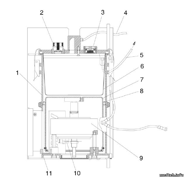

У аппарата полностью раскрывается мех и выдаёт ошибку его привода. Подозреваю датчик нижнего положения, но где он находится? Мои предположения верны?

Датчик нижнего положения меха, как и следует из названия, находится в нижней части вентилятора, на уровне края поршня (ака меха). При неисправном датчике в самом начале работы вентилятор не может почувствовать, что поршень начал подниматься, в результате чего с недюжинной силой лупит изнутри в крышку. Зрелище очень красочное, не пропустите. Звуковое сопровождение соответствует. При должной удаче мотор при этом останавливается "сторожем" по превышению тока. В совсем плохих случаях — сгорает двигатель. Так что думаю, требуется уточнение.

Не. Такого зверства нет. Просто после включения мех поднимается к верху(если был опущен). Останавливается в верху и больше ничего не происходит. Никаких посторонних звуков нет.

Jugene, датчик положения находится внизу сборки корпуса двигателя. П-образный Light barier. Если зайти в сервисное меню в раздел с текущими данными, то там можно увидеть, открыт он либо закрыт (не у всех версий ПО), если не ошибаюсь.
На форуме уже обсуждали данный элемент.

Многооборотистый датчик положения видел. Но как по нему определить исходные точки непонятно. По нему можно определить только разницу положений. Датчик с кольцевым диском работает. Больше там никакого нет?

Датчик нижнего положения вставлен в нижнюю плоскость корпуса вентилятора. Посчитайте кабели, идущие под прижимной пластинкой и посмотрите, куда они идут.
Если в сервисе при положении поршня выше "нуля" Light Barrier пишет Closed - значит, как минимум он точно вышел из строя. Но при этом обычно как раз происходит шоу "Замуровали демоны!"
Ещё проверьте уровень разрежения, создаваемого помпой, возможно дело в том, что не натягивает на 180-210 мбар, или не успевает докачивать при движении меха.

Jugene, см. поз 11 на приложенном рисунке.
"Многооборотистый датчик" - это поз. 10.
Где этот датчик я вкурсе.
Попробую проверить. Но как же он должен его набирать в случае включения когда мех уже вверху? Он его не пробует опускать и поднимать. А мерить где? Если в контуре, то там только положительное давление ограничиваемое клапаном. Т.е. если прицепить мешок к контуру, то он его плавно надует до давления клапана.

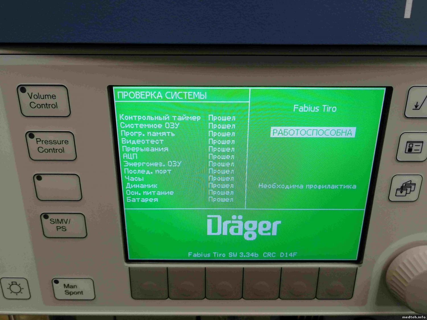

На Fabius Tiro двоится экран (вместо одной картинки, там две). Цвет экрана загрузки из серого цвета вдруг превратился в синий. У кого-то были схожие проблемы? Может, контакты где-то отошли?

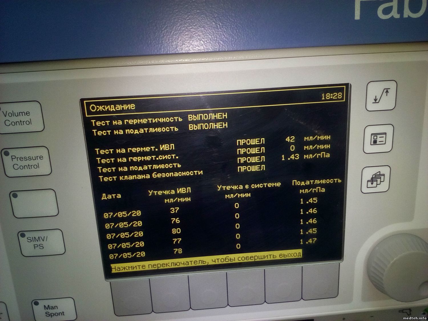

У мена аппарат не выдавал необходимый объем. Провел тест на утечки, оказалось утечка в системе (утечка в ИВЛ в норме). После многочисленных разборок-сборок, тест на утечки аппарат стал стабильно проходить и выдавать заданный объем. Но меня засмущало, что теперь параметр "утечка в системе" стал стабильный ноль. Что по этому поводу можно сказать? Ведь на таком же новом аппарате: утечка в системе - 131 мл/мин, а утечка в ИВЛ - 107мл/мин..
P. S. Спустя три недели проблема с утечкой повторилась.

Ищу прошивку 3,37b (последняя), или хоть какую-нибудь. И тех. документацию коммуникации RS232.

Проблема в том, что в последней версии исправили дату следущего техосмотра. На текущей версии максимальная дата до 2020 года, и ежегодный техосмотр не выполнить.
