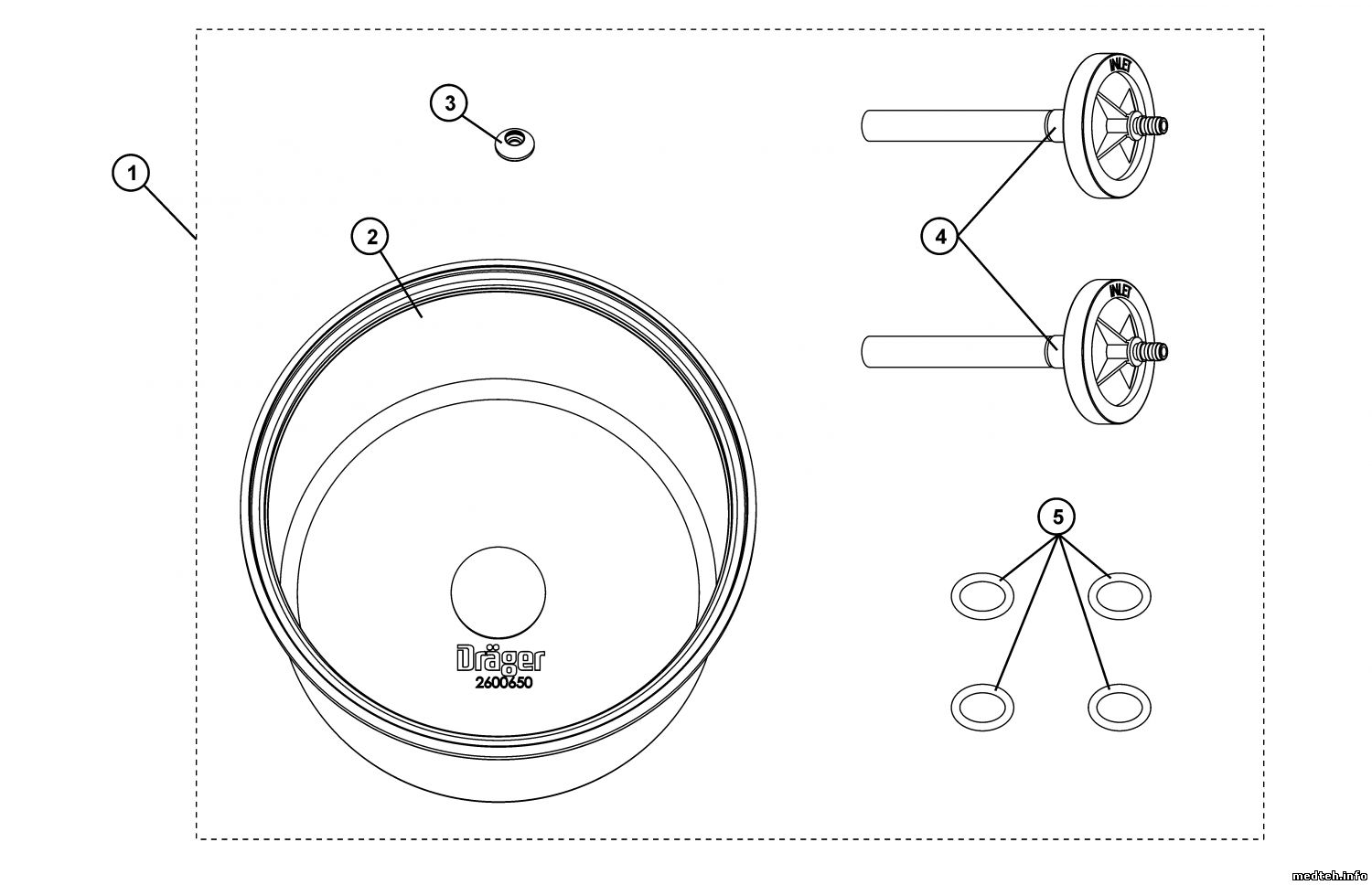

Сколько отработал аппарат, меняли ли на нем фильтра?
Возможная причина - грязный фильтр. В аппарате 2 фильтра (на рисунке под номером 4). Один снаружи аппарата на сенсорной линии, а второй внутри "головы". Если он загрязнен, то насос не создает нужное разряжение между верхним и нижним мехом и аппарат уходит в ошибку. Фильтры должны меняться ежегодно (хотя иногда аппараты могут работать до 5 лет на одном фильтре.
Проверьте мою версию.
