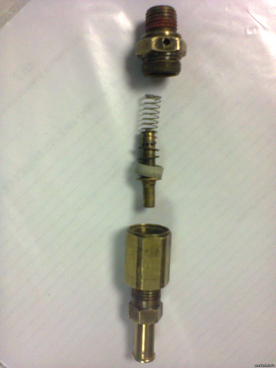

Проблемы с компрессором:
1. Сам "родной" компрессор был в неквалифицированном ремонте. Всё установлено с перекосами, в том числе шатун одного из поршней. Образовалась выработка
вала и множество более мелких проблем. Был найден похожий немецкий аналог от кислородного концентратора. Подошёл пратически идеально.
2. Главная проблема - компрессор не отключается и молотит пока не сработает предохранительный клапан.
3. Какой то хитроумный клапан на входе рессивера, предназначенный для "разгрузки" компрессора. Возможно был неправильно собран. Проблема - травит постоянно
воздух через отверстие сбоку, которое видимо и предназначено для сброса давления с компрессора. Хотя эта проблема решаема в принципе.
Буду премного благодарен за предоставленную документацию и дельные советы!!!! bye2

Сфотографируйте эту конструкцию, у меня есть списанный - помогу разобраться.

Спасибо конечно, но при наличии документации я наверное и сам справлюсь. Нужны эл.схемы и инструкция по эксплуатации. На фото клапан по п.3. А что ещё показать на фото? Главная проблема - п.2. При достижении определённого давления в рессивере должен отключаться сам компрессор, а он молотит не переставая. Что интересно, сигнал тревоги при достижении рабочего давления пропадает. Т.е. зуммер замолкает и лампа тревоги гаснет... но компрессор продолжает качать дальше....
Story13Дата: Вторник, 19.Апр.2016, 00:04 | Сообщение # 10
ХЗ
Архангельск
Фото клапана...
