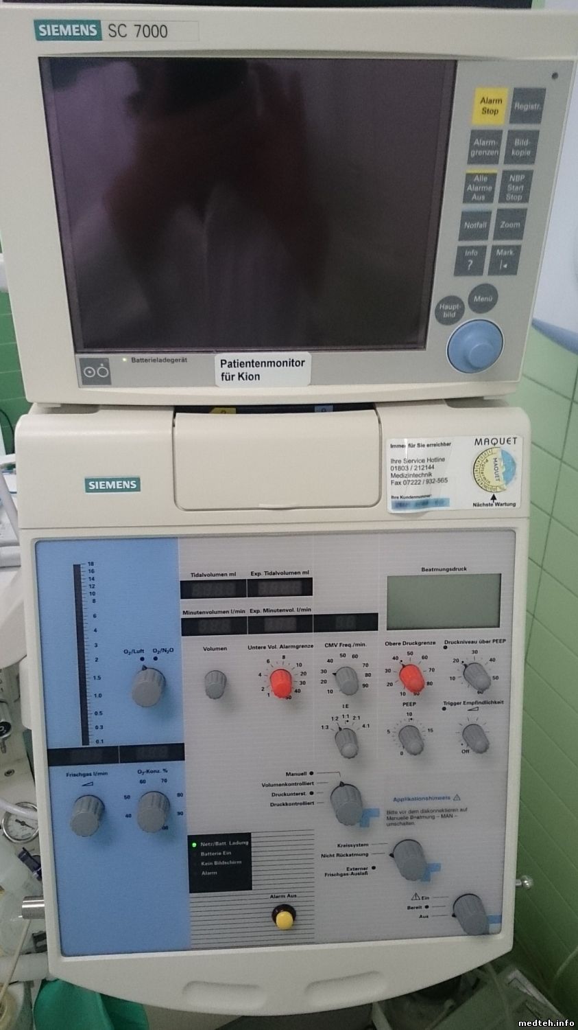

НДА KION Ф.Siemens
anesthДата: Вторник, 08.Ноя.2011, 12:34 | Сообщение # 1
анестезиолог
санкт-петербург

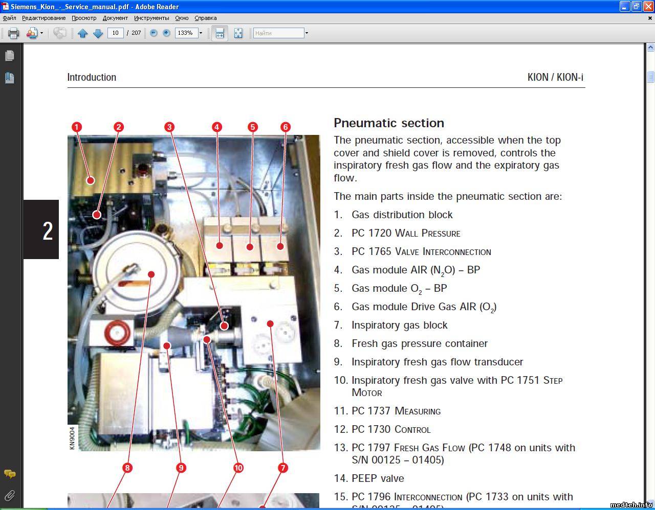

подскажите, кто знает, как заменить предохранители у этого зверя? (где они расположены), и где потом искать замену в Питере, может кто сталкивался. техники к нам не ходят, аппараты сами восстанавливаем(((
kosДата: Вторник, 08.Ноя.2011, 14:03 | Сообщение # 2
У вас сообщений: 37
обратитесь в сервисную организацию, желательно представительство Maquet. Здесь есть адреса сервисных центров персонал которых сертифицирован на техническое обслуживание продукции Maquet http://www.maquet.ru/info.aspx?id=37
ЭлкаДата: Четверг, 10.Ноя.2011, 16:22 | Сообщение # 3
У вас сообщений: 153
anesth вот изучайте http://frankshospitalworkshop.com/equipme....ual.pdf потом расскажете где они стоят

посмотрел на те предохранители сегодня. неужели сложно было сказать что для их замены надо было снять одну панель и открутить 2 винта?!!

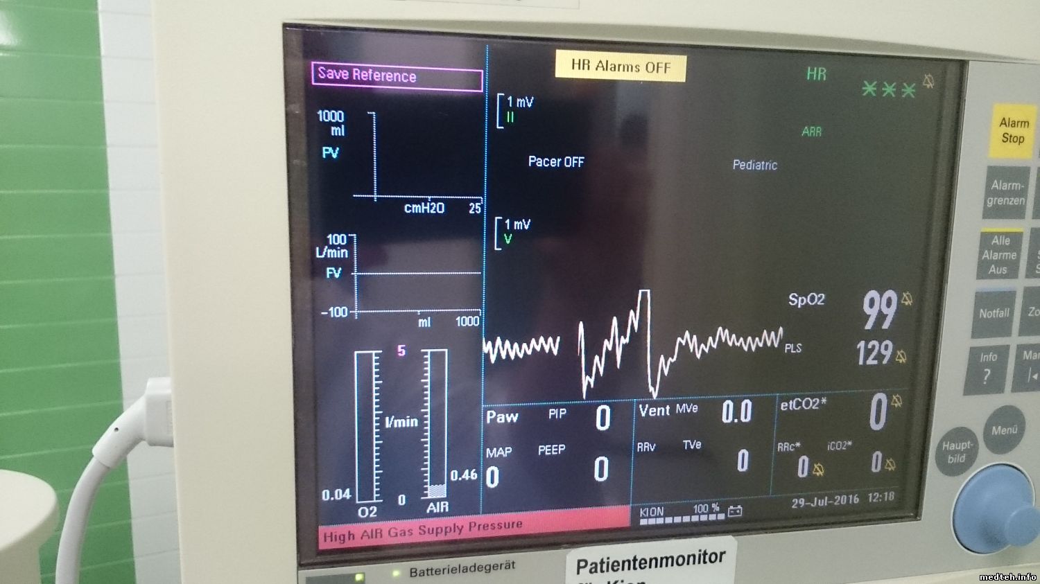

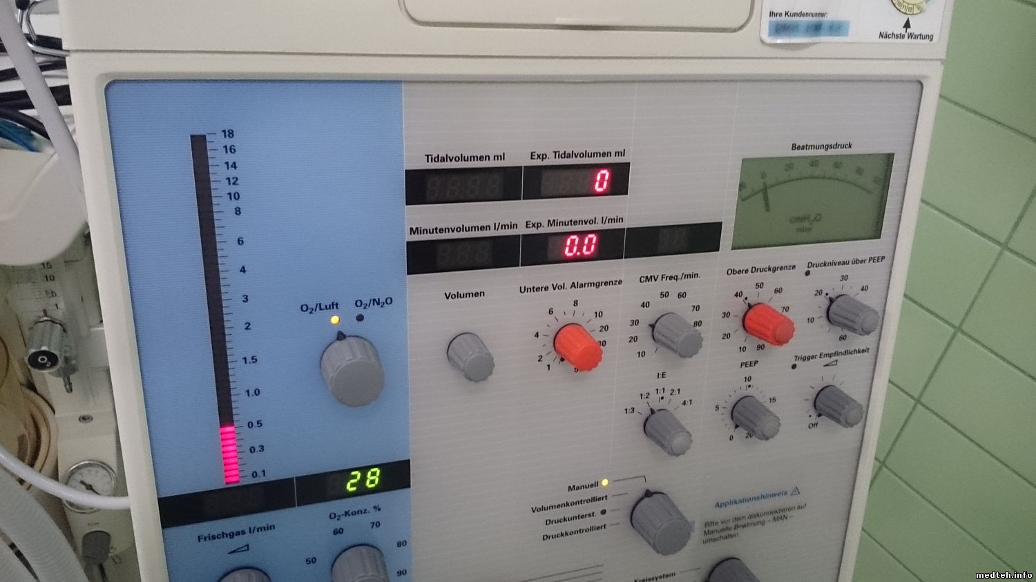

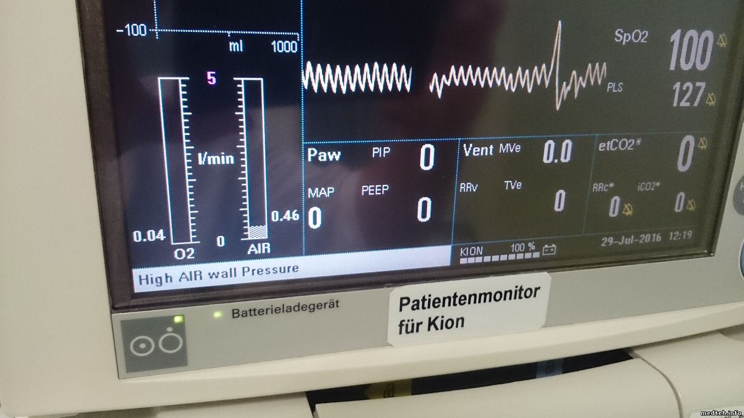

Andre_ParcevalДата: Пятница, 29.Июл.2016, 12:05 | Сообщение # 23
У вас сообщений: 31
Здравствуйте знатоки !
Не могли бы вы подсказать на что может жаловаться этот аппарат ? При его работе периодически выскакивают две строчки разного цвета (друг за другом) с надписями:
1.High AIR Gas Supply Pressure (высокое давление подачи воздуха) - красная
2.High AIR wall Pressure (перевод получается кривой) - белая
ну и пиликанье из монитора.
На операторской панели при этом нет никаких ошибок.
Там ещё раньше не было тонкого шланга от маски пациента в патрубок датчика кислорода на аппарате (думали что неправильно меряет кислород в выдыхаемом воздухе), поставил его, но толку мало. Врачиха ещё толком ничего не объясняет, приходится всё додумывать. Ещё есть мысли что может давление с компрессора поубавить да фильтры в этом KIONе заменить/почистить (их там похоже вообще никогда никто не чистил).
vfДата: Пятница, 29.Июл.2016, 20:53 | Сообщение # 24
У вас сообщений: 473
Увожаемый Андрей! В больницах имеется централизованная подача газов по трубам на стене. Ваш аппарат можно подключить к настенной разводке - тогда эта ошибка говорит о том, что давление в трубах больше 6 бар, ничего кривого. У вас используется компрессор вместо централизованной подачи газов - ищите умника-электрика, который этот компрессор сломал так, что тот качает напропалую, а не держит заданное давление в ресивере

Andre_ParcevalДата: Понедельник, 01.Авг.2016, 10:32 | Сообщение # 26
У вас сообщений: 31
Спасибо вам, vf за ответ. У нас было такое же предположение, что компрессор качает сверх меры. Надо посмотреть - может там кран какой-нибудь нужно подкрутить (кислородный концентратор Relliant), или тоже фильтры почистить.
А инструкция от KIONа у меня есть - даже смотрел на досуге - там меня коды ошибок заинтересовали, только вот нет их ни на экране, ни на панели. Всё равно в этот агрегат лезть придётся - все фильтры менять/чистить (его в своё время купили б/у шным, да за 8 лет ни разу не обслуживали).
