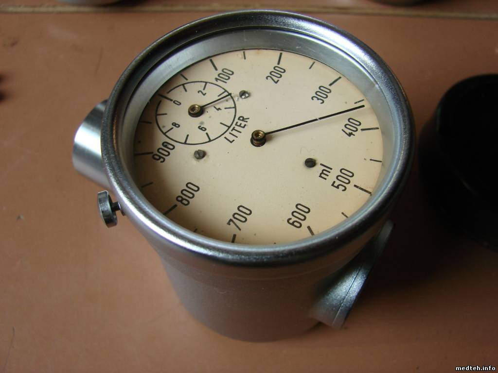

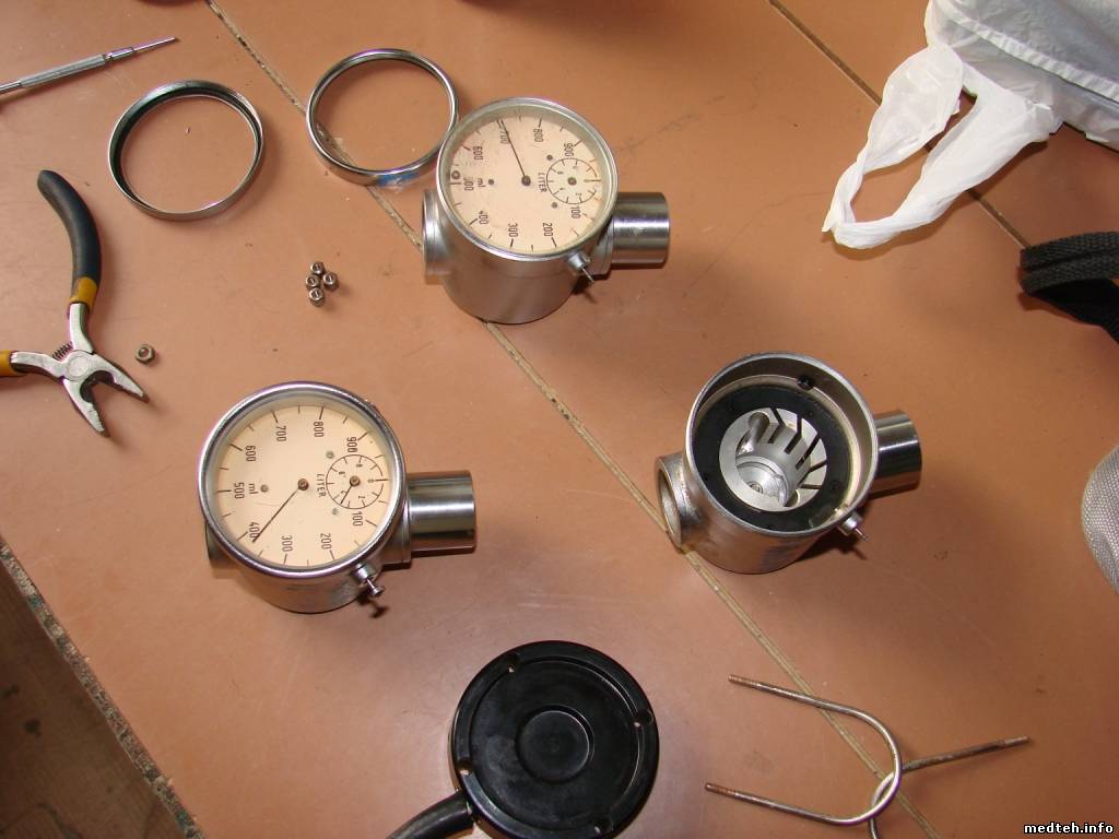

STarasДата: Пятница, 02.Дек.2011, 12:04 | Сообщение # 14
Ровно
Quote (lis63)
подскажите, пожалуйста, где купить недорогой волюметр.
- где купить - не знаю. Озадачился. Вчера заехал в районную больничку - спросил в отделении реанимации. Как бы подарили. Поспрашивай и ты - наверняка валяются без дела.
Кстати, на первой фотке внизу черный нагреватель вольметра - зачем оно надо?
Guest150Дата: Пятница, 02.Дек.2011, 12:32 | Сообщение # 15
У вас сообщений: 136
пгт
Quote (STaras)
нагреватель волюметра - зачем оно надо?
Для просушки от конденсата.
