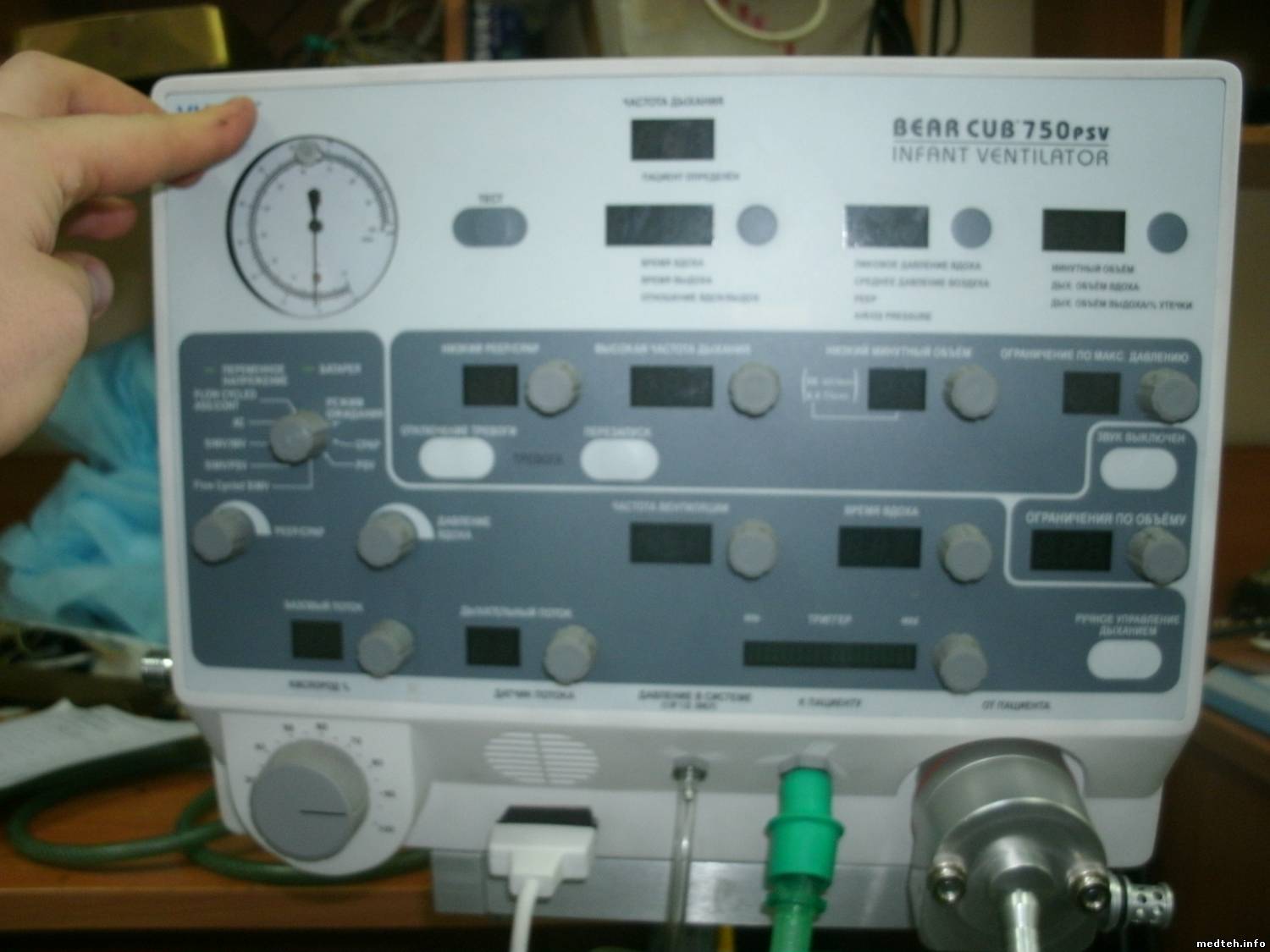

Аппарат ИВЛ Bear Cub 750

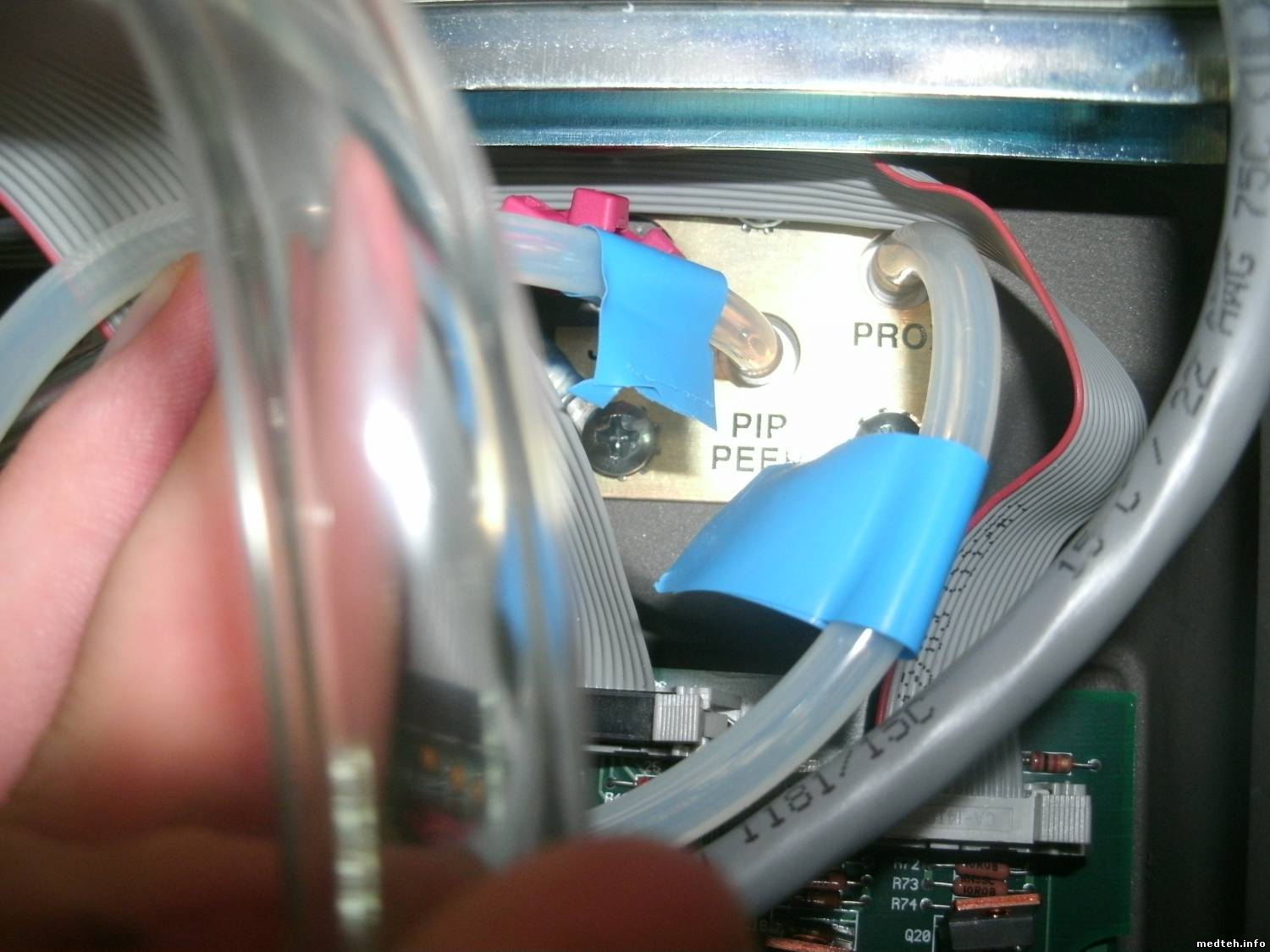

У меня проблема с таким же аппаратом. При подключении компрессора травит клапан на магистрали выдоха (справа внизу на фото маленькая трубочка с отверстиями) При передавливании магистрали Jet c обратной стороны передней панели данный процесс прекращается.
Помогите, пожалуйста.
Фото
lis63Дата: Среда, 14.Дек.2011, 22:29 | Сообщение # 4
начальник участка
Еще фото
lis63Дата: Среда, 14.Дек.2011, 22:33 | Сообщение # 5
начальник участка
И еще
