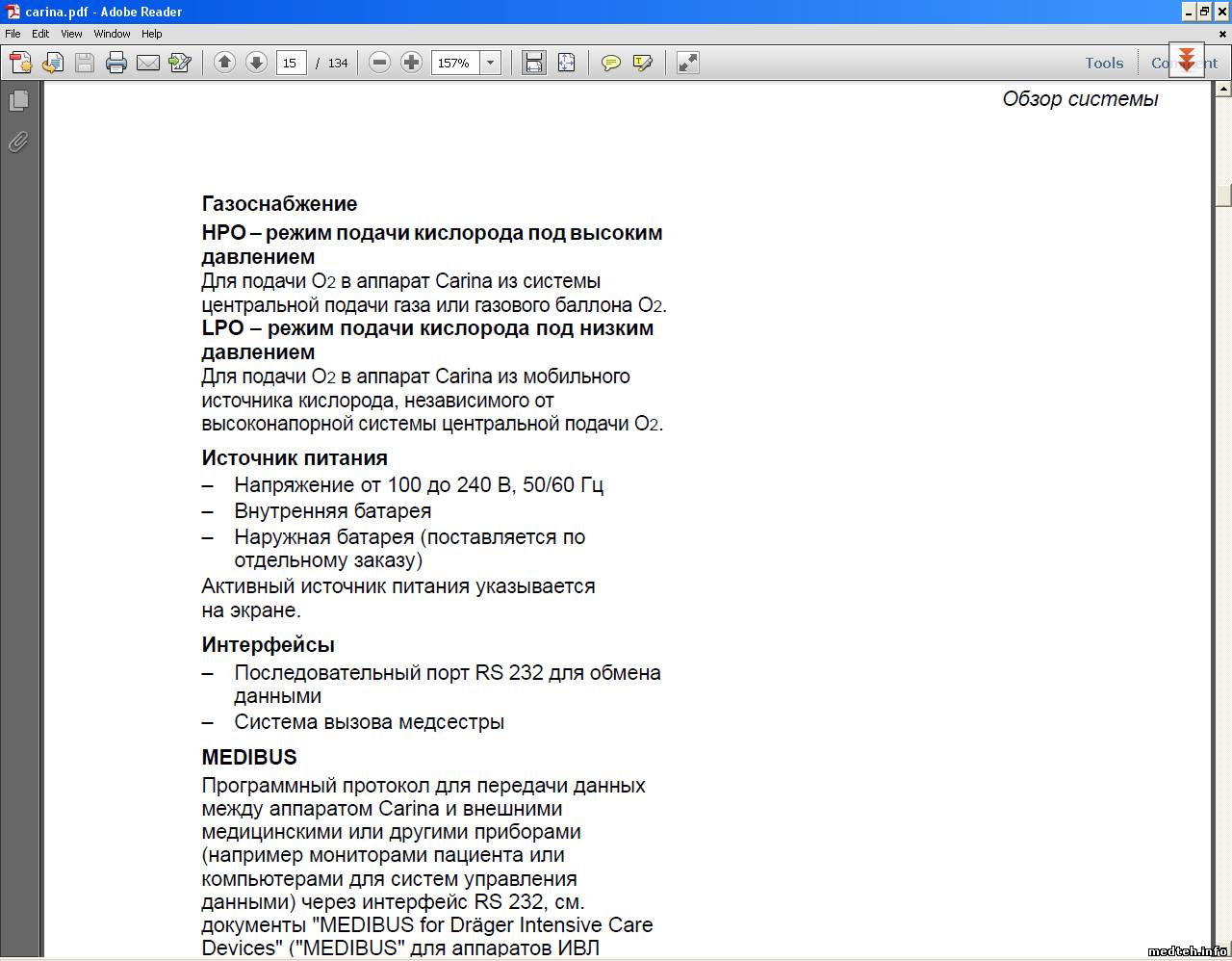

Quote (georgiykaz)
Если заинтересуетесь могу поискать технические характеристики.
Добавил в хранилище инструкцию по эксплуатации на Карину.
http://www.medteh.info/load/43-1-0-1559
Аппарат, конечно, простой (по возможностям), но это все-таки Дрегер, а это и качество и, соответственно, цена. Думаю, что можно найти немало аппаратов такого же класса, но значительно дешевле.

Пока присматриваемся к драгеру карине.
begun_aДата: Четверг, 05.Янв.2012, 13:13 | Сообщение # 28
У вас сообщений: 453
Инженер по ИВЛ и НДА
Quote (les_nik_178)
Рекомендую присмотреться к LTV 1000, LTV 1200. Аппарат, мне кажется, подходит под Ваши требования, и кажется, дешевле Карины.

я за карину, но по цене конечно же не самый бюджетный вариант
сами дрегеровци говорили : не ожидали, что такой клевый аппарат получится
компактный/мобильный надежный
все основные функции/режимы есть
из расходки - 1) фильтр раз в полгода
и то ... я сомневаюсь, что его ктото чаще чем раз в год-два меняет)))
кислородный датчик по разнице давлений работает - замены не требует, потому что его нет в принципе )))
2) смотря какимы дых контурами будете пользоваться (у контура с напускным клапаном - напускной клапан одноразовый)
можно работать на 21 кислороде без доп оборудования (баллон и компрессор)
поставляется с прикольной удобной стойкой - штативом
стойка устойчивая, имеет рельсу для увлажнителя и удобный разъем для снятия аппарата
(вдруг понадобиться его поюзать на скорой )
кстате разъем для скорой нужно докупать отдельно
контуры там с внешним клапаном выдоха либо с напускным клапаном
тоесть либо один обычный шланг и тонкая трубочка, либо только один обыкновенный шланг
по мне так удобно
в комплекте еще клёвое иск легкое бывает на котором хорошо работу врачам сдавать))
сам его (аппарат) еще не ремонтировал и что ломается не знаю(
ибо те которые в нашем регионе пока не ломались
