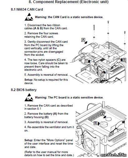

После замены резервных аккумуляторов просит нажать F1 to resume или F2 to enter setup для установки даты и времени. Меню вентилятора не загружаеться. Куда подключать клавиатуру, или чего нажать?
GulnaraДата: Понедельник, 25.Июн.2012, 14:25 | Сообщение # 2
Липецк
Видимо, следует нажать F1 - возобновить. А там по ситуации - если дата и время сбились, то и их установить.

оно то да, но на самом аппарате нет кнопки F1 (или плохо искали?). может можно подключить клавиатуру?
AlexiumДата: Вторник, 26.Июн.2012, 07:24 | Сообщение # 4
Батарейка на плате компьютера в норме? Там и ищите пины для подключения клавиатуры.

Alexium, спасибо за совет. помогла замена батарейки

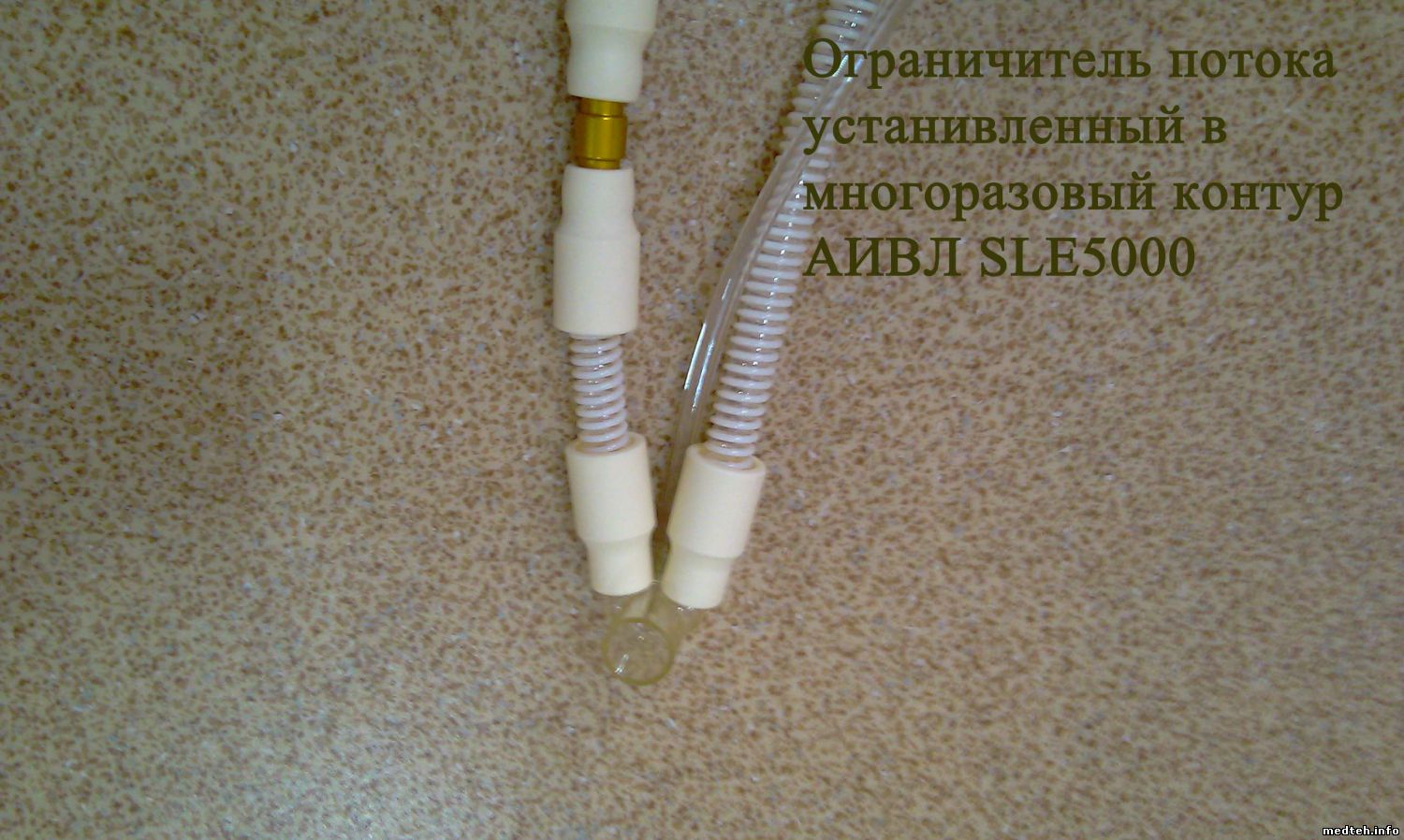

Два таких аппарата и ведут себя одинаково, точнее все время тревожное сообщение "утечка свежего газа" и датчика потока. Датчика потока вообще нет ни на одном, вроди как они и без них работают.... Но почему утечка? новый контур правда одноразовый... может кто сталкивался???? ireful
fedorenko_dkДата: Вторник, 03.Фев.2015, 15:42 | Сообщение # 15
У вас сообщений: 147
главный инженер
Вопрос первый, как вы считаете аппарат измеряет утечку? Далее, аппарат предназначен для новорожденных, соответственно, как возможна работа без датчика потока?
Чтобы долго не думать, он измеряет объем на вдохе и на выдохе, утечку высчитывает из разницы.
Соберите аппарат правильно, если проблема не уйдет, ждем фото сборки!

Я думаю аппараты поступили без датчиков, так как мне объяснили что датчики это опция... Бред!? Уверен в правильности сборки контура и в нем утечку не допускаю. Я было решил что эти две ошибки связаны именно так как описал выше коллега, но врачи меня уверяли что они работали на этих аппаратах без всяких алармов в высокочастотном режиме.... Не много смутило шипение в области подключения о2, но вспомнил пуритан и сомнения отпали. shok Запутался...

Аппарат работает без датчика потока, 100% инфа. Если контур собран правильно и без дырок на ветви вдоха-выдоха, то возможно нужно производить калибровку клапанов и датчиков давления. так как утечку он как раз смотрит с помощью датчиков давления.

Доброго всем вечера,дорогие коллеги!yusup,Daymohk,ВЫ "СЛЕГКА НЕ ПРАВЫ" когда говорите,что контур должен быть герметичен,это не так в разрыв ветви вдоха включен гестриктор,это трубка с кариброванным отверстием,давление измеряется трубкой проксимального порта!!!

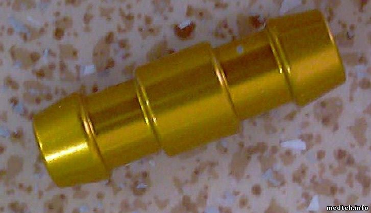

Прошу прощения, в чем не прав я?)) Во первых, Рестриктор, а не Гестриктор. во вторых, в чем связь между калибровочным отверстием и герметичностью? А в третьих, как трубка меряет давление? может быть все-таки датчик, который установлен в аппарате на линии проксимального давления?
А теперь по теме....для начала надо откалибровать редукторы воздуха и кислорода, возможно просто перекос давлений. Так же можно в сервисном меню изменить значение чувствительности учечки..НО, не советую лезть в сервисное меню без необходимых знаний, иначе последствия могут быть куда хуже ожидаемых. Ну а самое простое, Проверить герметичность контура, возможно утечка даже в самой банке увлажнителя (если она многоразовая) ссохлась резинка на днище. Проверить порты подключения темп. датчиков. а лучше просто соединить контур без увлажнителя напрямую, не забыть про рестриктор на линии вдоха пациента. Факторов на самом деле много, оставьте заявку, поможем))) если конечно тема актуальна

Доброго времени коллеги! В связи с неоднократной смены власти в больничке тема была не очень актуальна. Сейчас актуально!!! Рестриктор что это? По поводу перекоса давлений если речь идет о воздух и кислород то он есть, как делается калибровка редукторов?
Самое интересное что поступило еще три таких аппарата и они тоже ругаются на утечку...
Если я правильно понимаю в одноразовом контуре этого Рестриктора нет? Коллеги как бороться с "утечка свежего газа"??? Какие соображения?
Рестриктор — деталь, ограничивающая поток газа или жидкости.В одноразовых контурах рестриктор(ограничитель потока) встроен в контур на конце линии вдоха перед тройником, в родном одноразовом контуре он желтого цвета.В универсальных контурах он покупается отдельно.Без него аппарат сигналит об утечке при правильно собранном контуре.Важно,чтобы он стоял именно на линии вдоха!

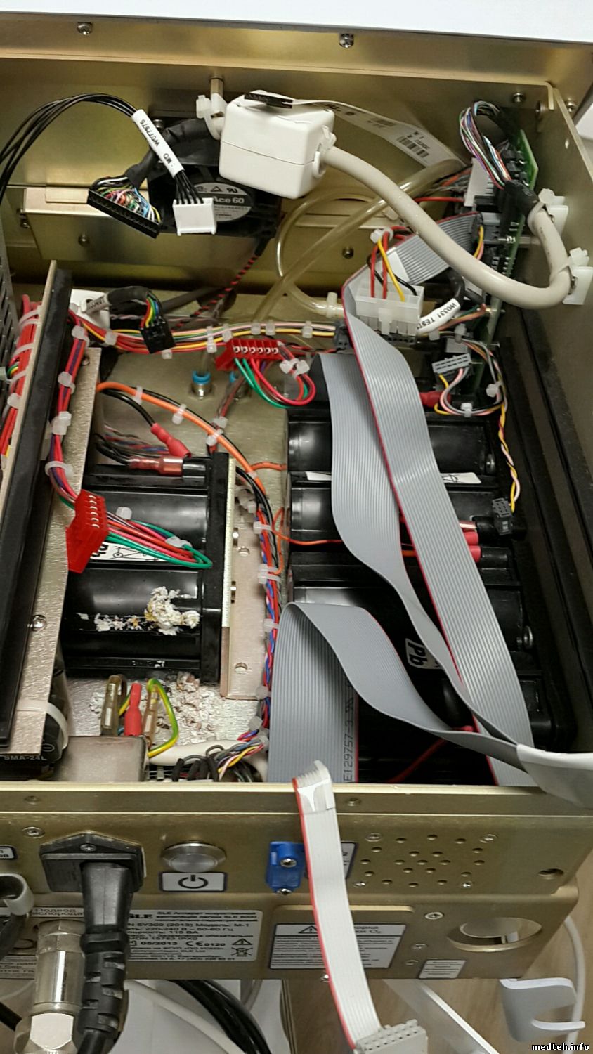

greetwarmДата: Понедельник, 12.Ноя.2018, 09:17 | Сообщение # 28
Санк-Петербург
Цитата Daymohk ()
А таким инженерам, которые ставят АКБ в аппарат от шахтёрского фонарика ...
Daymohk, доброго времени суток!
Хочется всё правильно сделать.
Но у меня почему-то оригинальный акк. выглядит не лучше "шахтёрского" ...
Подскажите, пожалуйста, зачем нужен дополнительный отвод провода от одной из банок батарейной сборки?
Ответ из с.2:
Цитата Sibulba ()
... там есть, отвод от одного модуля для контроля напряжения батареи. Это легко обойти с помощью обычного резистивного делителя напряжения.

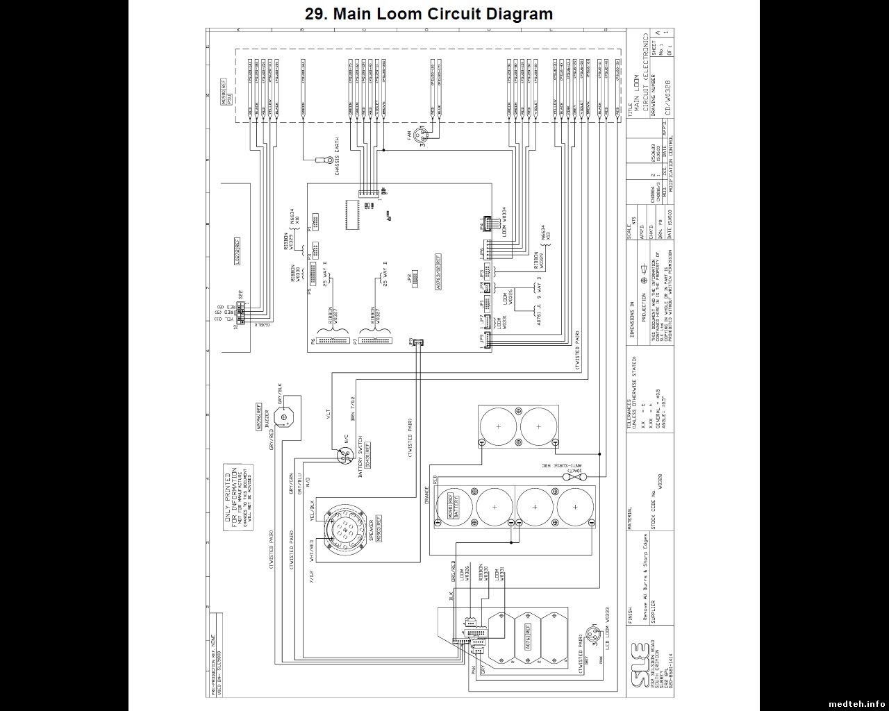

Прошу отправить рабочую ссылку на сервисный мануал со схемами на SLE 5000.
