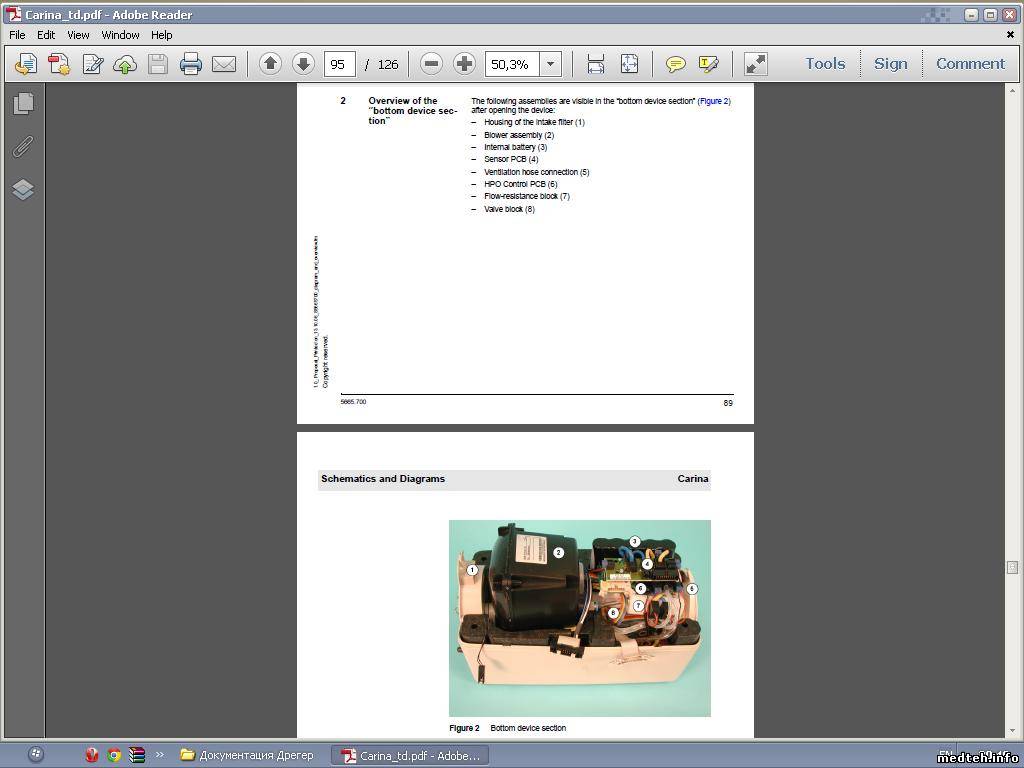

Добрые люди помогите с решением данной задачи, есть аппарат ИВЛ Карина, стала часто разряжаться батарея, достать батарею можно, но хотелось бы узнать можем ли мы сами без привлечения специалиста поменять аккумулятор Внутренний. год выпуска аппарат 2007года, Нет ли так каких нибудь замарочек при замене? И вообще кто нибудь менял, можете в двух словах рассказать порядок действий. Заранее спасибо))))) dance2
sekosДата: Среда, 06.Фев.2013, 22:41 | Сообщение # 6
У вас сообщений: 194
Пенза
Из сервисного мануала...
dima76Дата: Среда, 06.Фев.2013, 22:49 | Сообщение # 7
реаниматолог
Днепропетровск
Не силёт в терминах английских, может растолкуете что здесь написано, пожалуйста....
sekosДата: Четверг, 07.Фев.2013, 21:02 | Сообщение # 8
Пенза
Каких-либо ограничений или предупреждений при отключении внутреннего аккумулятора, в
инструкции не обнаружил. Сам данный аппарат не разбирал, но думаю, при спокойном подходе,
у Вас все получится.
Схема расположения элементов:

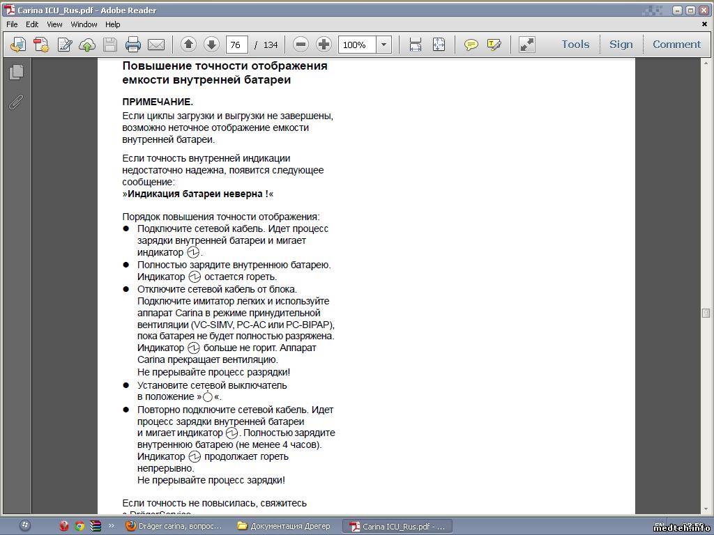

dima76Дата: Понедельник, 11.Фев.2013, 22:41 | Сообщение # 9
реаниматолог
Днепропетровск
Скажите пожалуйста, на скринах видно что у вас есть файл документации о Карине, если можно вышлите мне пожалуйста этот файл полностью, чтобы узнать в чём причина поломки, дело в том что по идее нужно менять батарею, но я не исключаю вариант что программное обеспечении даёт сбой. Проблема состоит в том что аппарат подаёт сигнал о низком заряде батареи, хотя он включен в сеть чтобы сигнал исчез мы применились отключать от сети пару минут он работает на батареи а потом в сеть и батарея начинает заряжаться, сигнал исчезает, но через некоторое время всё повторяется... На заряд батареи уходить менее 10 мин, индикатор показывает два деления из пяти на дисплее, может что посоветуете или мысли есть по этому поводу. Спросить просто неукого аппарат используется в домашних условиях, поэтому прежде чем делать чтото хотел бы успрость у инженеров технологов....
sekosДата: Понедельник, 11.Фев.2013, 23:02 | Сообщение # 10
Пенза
Попробуйте так:
dima76Дата: Понедельник, 11.Фев.2013, 23:14 | Сообщение # 11
реаниматолог
Днепропетровск
Цитата (sekos)
Попробуйте так:
Попробуем, спасибо за совет, не смотря какой будет результат обязательно отпишусь))))

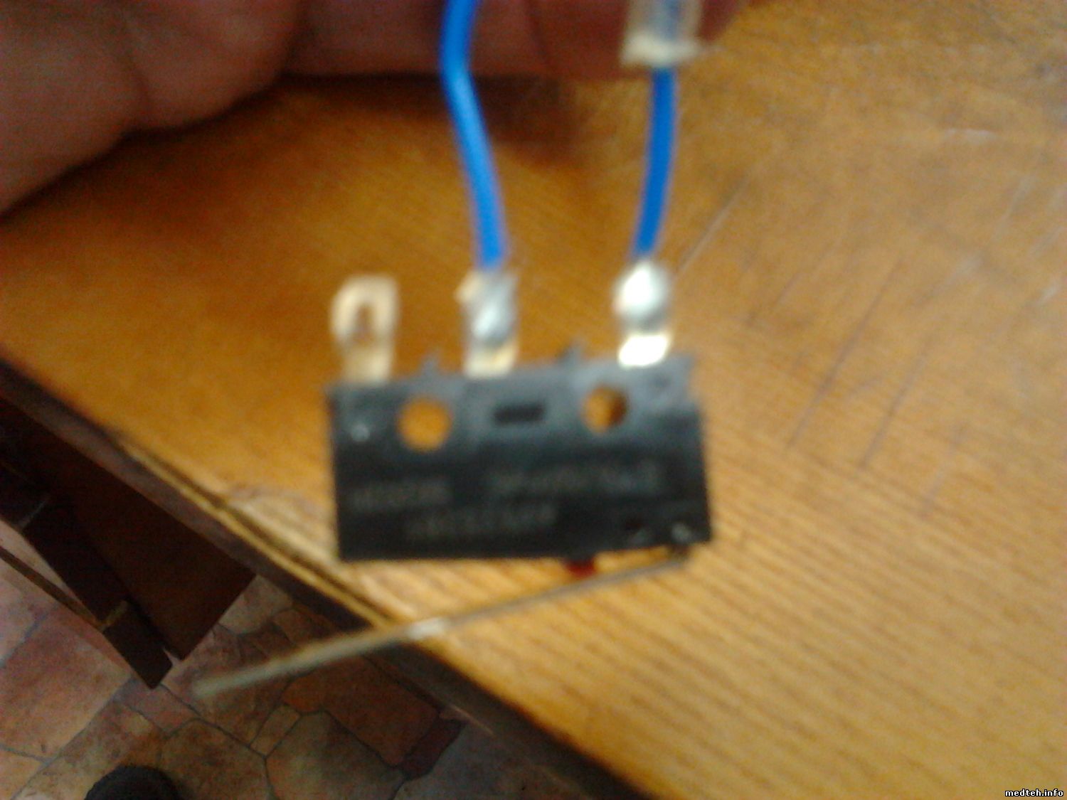

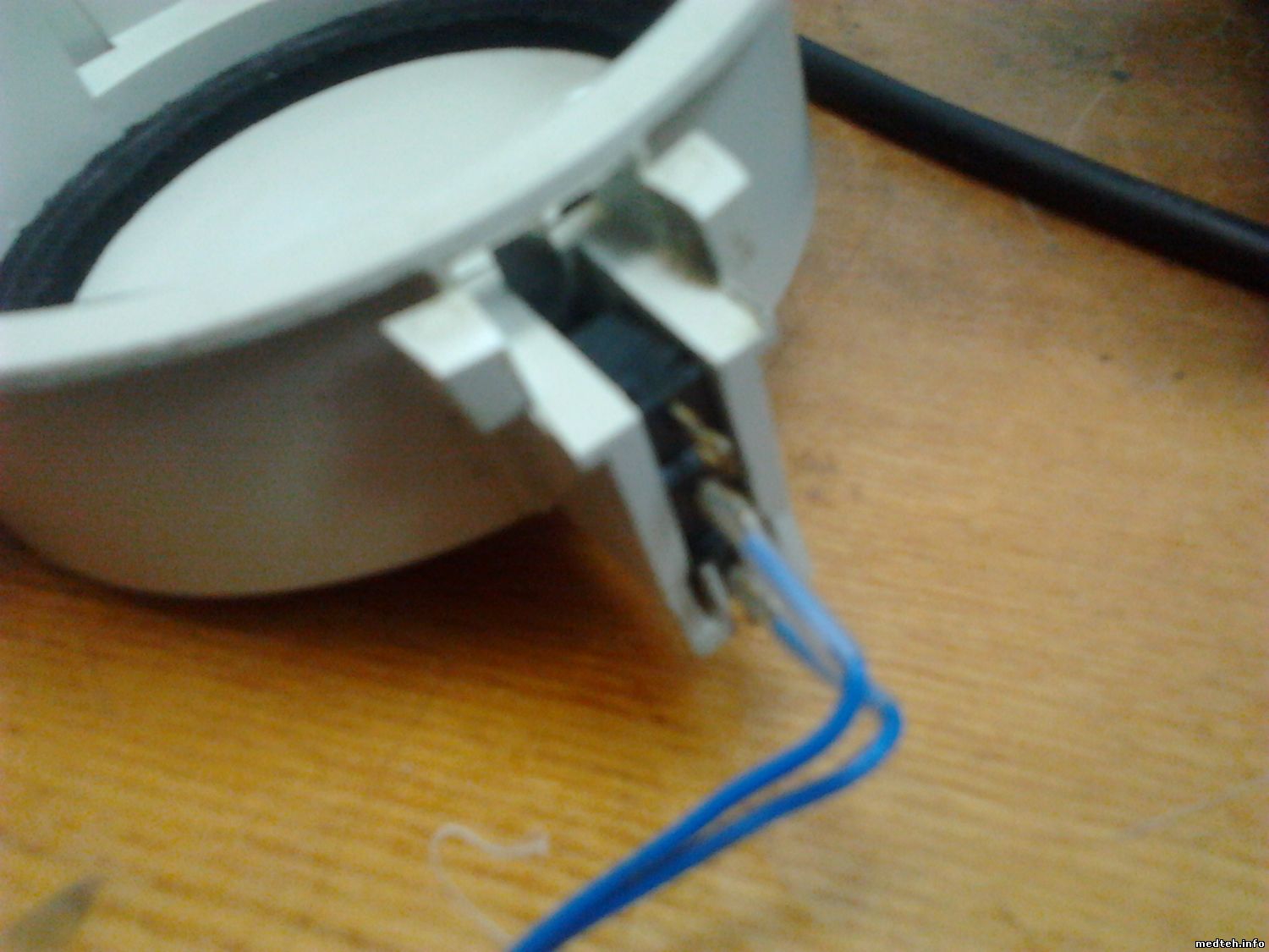

Помогите советом.Аппарат Drager Carina после включения пишет красными буквами "Аппарат неисправен".В руководстве причина :"В устройстве возникли серьезные технические проблемы.Вентиляция прервана." и советует поменять аппарат или в дрегер сервис.
brikrenДата: Понедельник, 29.Авг.2016, 14:15 | Сообщение # 29
У вас сообщений: 219
BLR
1 - Работает ли куллер (расположен в нижней части аппарата, ближе к корме)?
2 - "Дышит" ли аппарат? (не даёт запустить вентиляцию, либо запускается, делает один вдох и прекращает, либо ещё как-то себя ведёт?)
Carina очень хитрый аппарат - сервисный режим весьма условный у него: ошибки детально увидеть можно только на "сервисном ноуте", а такая штука есть у официалов.
serghrДата: Понедельник, 29.Авг.2016, 18:07 | Сообщение # 30
У вас сообщений: 24
Новотроицк
Куллер не проверял.Не дает запускать вентиляцию.Фото.
brikrenДата: Вторник, 30.Авг.2016, 08:52 | Сообщение # 31
BLR
Печально.
Без точной расшифровки ошибок можно только путём поузловой замены определить. Либо, если повезёт, то просто увидеть "пробитый" элемент при детальном осмотре каждого узла. Может быть всё что угодно: от турбины до основной платы.
Могу порекомендовать глянуть сборку ионисторов (расположен в нижней части, ближе к носу, справа, в оранжевом силиконе). Ионисторы на плате в сборке залиты белым, почти прозрачным силиконом. Однако, они имеют привычку протекать. При этом лопается не верхняя часть, где есть ослабленные места, а нижняя, заливая своим нутром плату. Силикон при этом становится болезненно жёлтым. Если плата не испорчена совсем, то ионисторы можно перепаять. Но только в качестве временной меры - потом обязательно заказать новую сборку (т.к. ядрёное нутро ионисторов портит саму плату, а значит вопрос новой поломки - лишь вопрос времени)
serghrДата: Четверг, 01.Сен.2016, 08:14 | Сообщение # 32
У вас сообщений: 24
Новотроицк
Проблема решена.Разобрал, придраться не к чему.Причина в микрике (к нему идут два синих провода через черный разъем), что стоит внизу на сменном внешнем воздушном фильтре.Всем спасибо.
brikrenДата: Четверг, 01.Сен.2016, 15:21 | Сообщение # 33
BLR
А можно подробнее историю услышать? А то как-то странно получается, когда сей микрик глючит, аппарат просто фильтр не видит. Как на неисправность вышли?
serghrДата: Четверг, 01.Сен.2016, 18:58 | Сообщение # 34
У вас сообщений: 24
Новотроицк
Разобрал.Стал проверять разъемы.Случайно заработал,ошибка сбросилась.Померил микрик сопротивление плавает,поставил перемычку и о чудо.Потом вспомнил у нас есть еще один аппарат,там сломали пластмассовый фиксатор на фильтре,который давит на стальной лепесток микрика,ошибка была та же.
