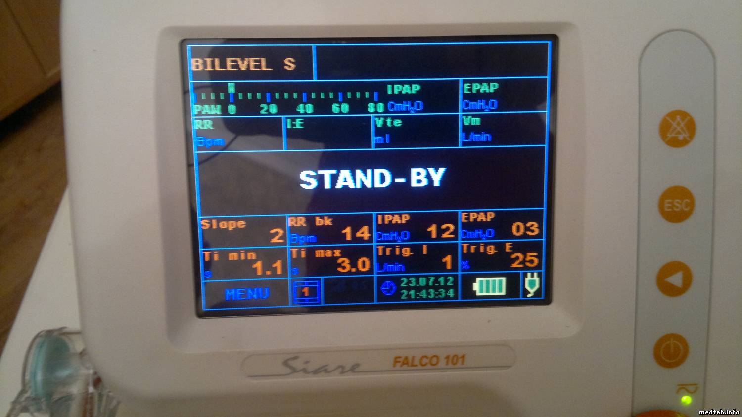

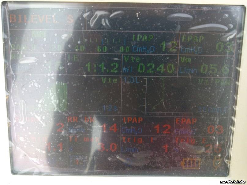

Аппарат Falco 101 Siare, работает всего 2 месяца. В режиме спонтанной вентиляции стал "чудить"! Пациент молодая женщина.
Сначала додувал чуть больше за пациента(2 дня назад),а вчера стал дуть без прерывно. Т.е. на этом режиме стало не возможно дышать.
Пациент срочно переключен в режим принудительной вентиляции. Там всё нормально,но это мешает ему самому дышать.
Что приносит муки.
Просьба помочь! Поговорил с местными сервисными инженерами,они разводят руками.
Прилагаю 2 фото не рабочего режима. Может настройки сбились,хотя ничего не меняли с момента включения аппарата. Фильтры и датчик чистые.

Если есть инструкция в электронной форме - выкладывайте. Давите на Дельрус - пусть дают сервис мануал (сами не могут - может здесь помогут). Пока у меня только вопрос по объему Vte и Vm - довольно странные цифры учитывая что вы говорите что он дует беспрерывно.
