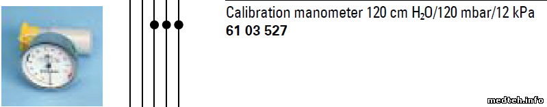

begun_a, begun_a,подскажите, какой можно подобрать калибровочный манометр для ивл. неоригинал.?
begun_aДата: Пятница, 25.Сен.2015, 08:46 | Сообщение # 11
У вас сообщений: 453
Инженер по ИВЛ и НДА
Leon30rus, если речь идет об аппарате Siemens SV900, то никаких неоригинальных калибровочных манометров я не знаю (думаю, что их нет в природе). Но вообще, с КАЖДЫМ аппаратом SV900 калибровочный манометр поставлялся. Если утрачен, но требуется калибровка датчиков потока - то либо искать манометр, либо заказать на Maque. Внешний вид и P/N на рисунке.
