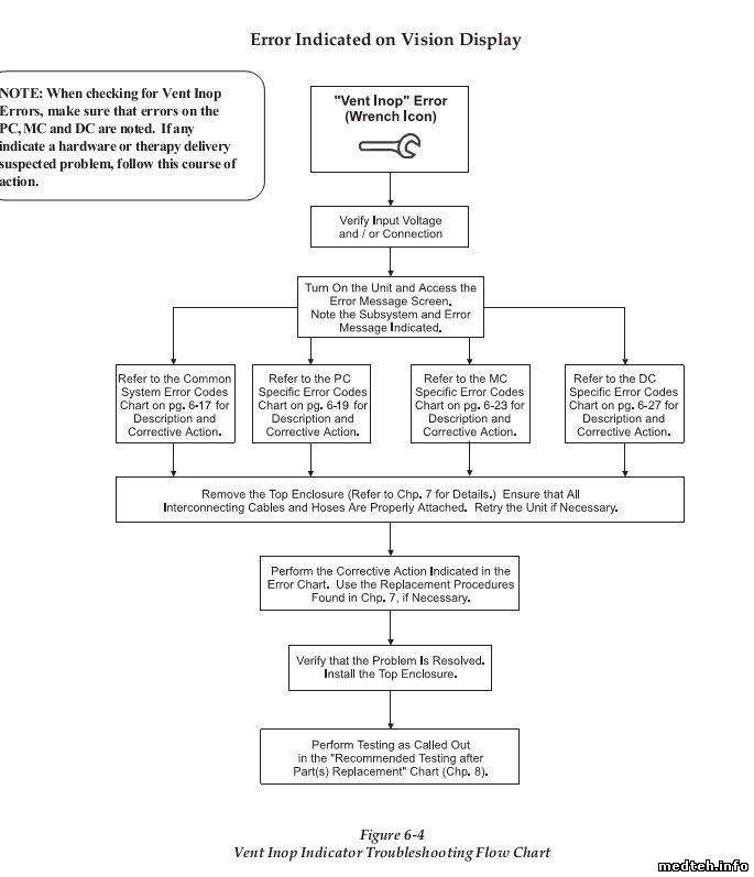

аппарат BiPap vision при включении аппарат некоторое время работает, а потом самопроизвольно выключается. При этом в левом нижнем углу светится индикатор "Ключ". помогите кто знает в чем дело!
AlexiumДата: Пятница, 25.Янв.2013, 19:31 | Сообщение # 2
Проведите диагностику --
