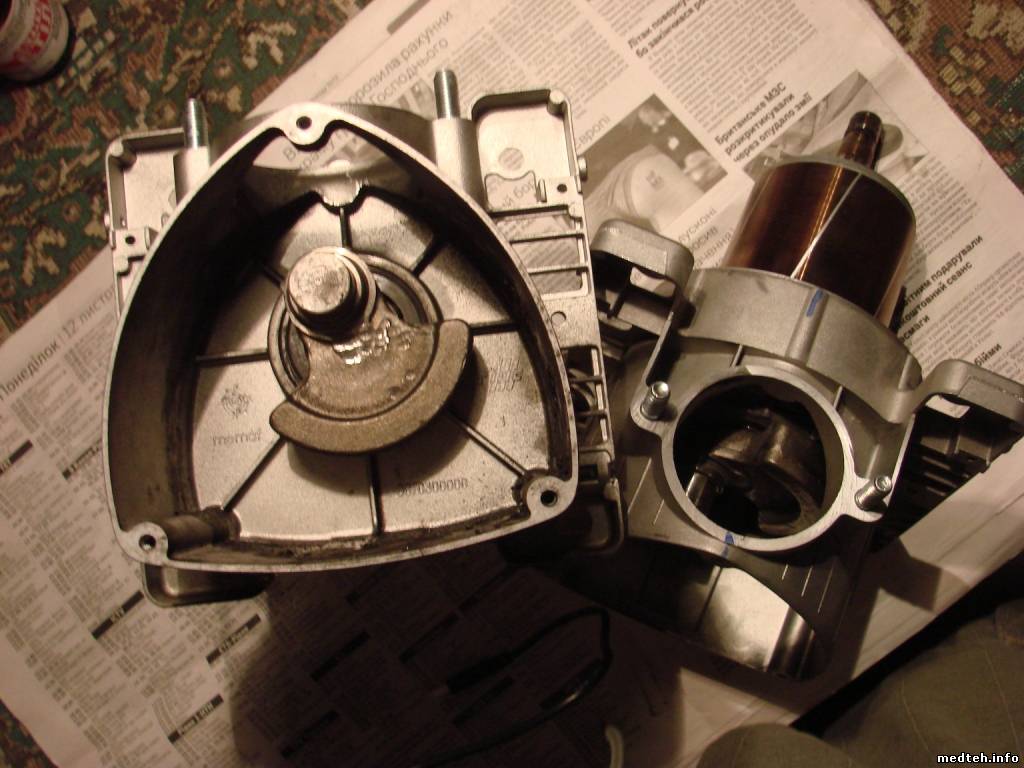

Разбились подшипники. Надо бы разобрать, но не знаю с какой стороны подступиться.

STaras, А что их два ? Или это фотошоп ?!

Сергей, а что с обратной стороны второй части?
Сообщение отредактировал attache - Понедельник, 11.Фев.2013, 21:09
МастерБакуДата: Понедельник, 11.Фев.2013, 22:08 | Сообщение # 9
attache, Сообщение 3.

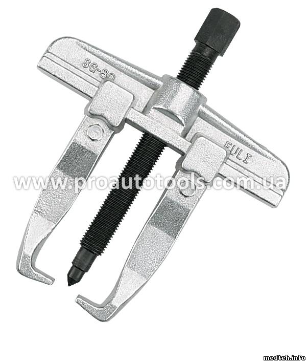

bystronik, этот съемничек не подойдет, т.к. нет упора для центрального черного болта.

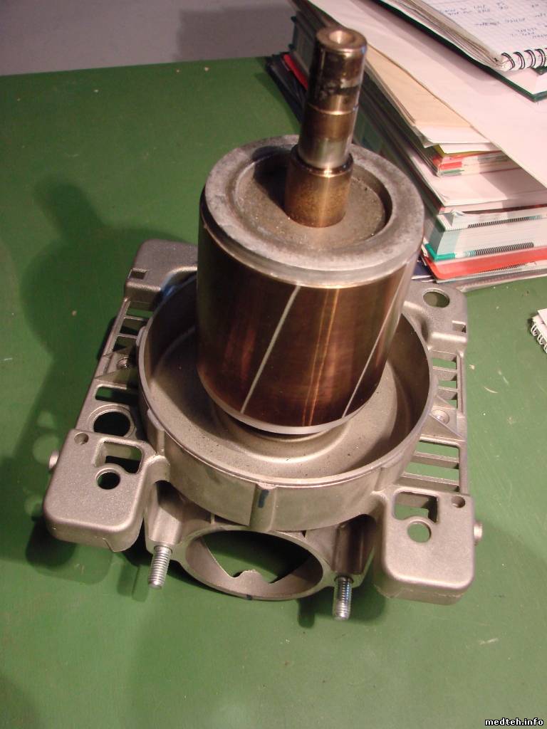

МастерБаку, якорь с вала не хотелось бы, т.к. пусковые моменты велики, т.е. уже не закрепишь его назад как было - есть такие нерабочие движки с сорванным якорем.
attache, да, как указал МастерБаку, в сообщении 3 есть фотка с обратной стороны.
МастерБаку, их не два, а три - но один сделал и отдал - там был разбит задний подшипник. А со второго и третьего надо сделать один, т.к. в одном поршень и цилиндр вдребезги.

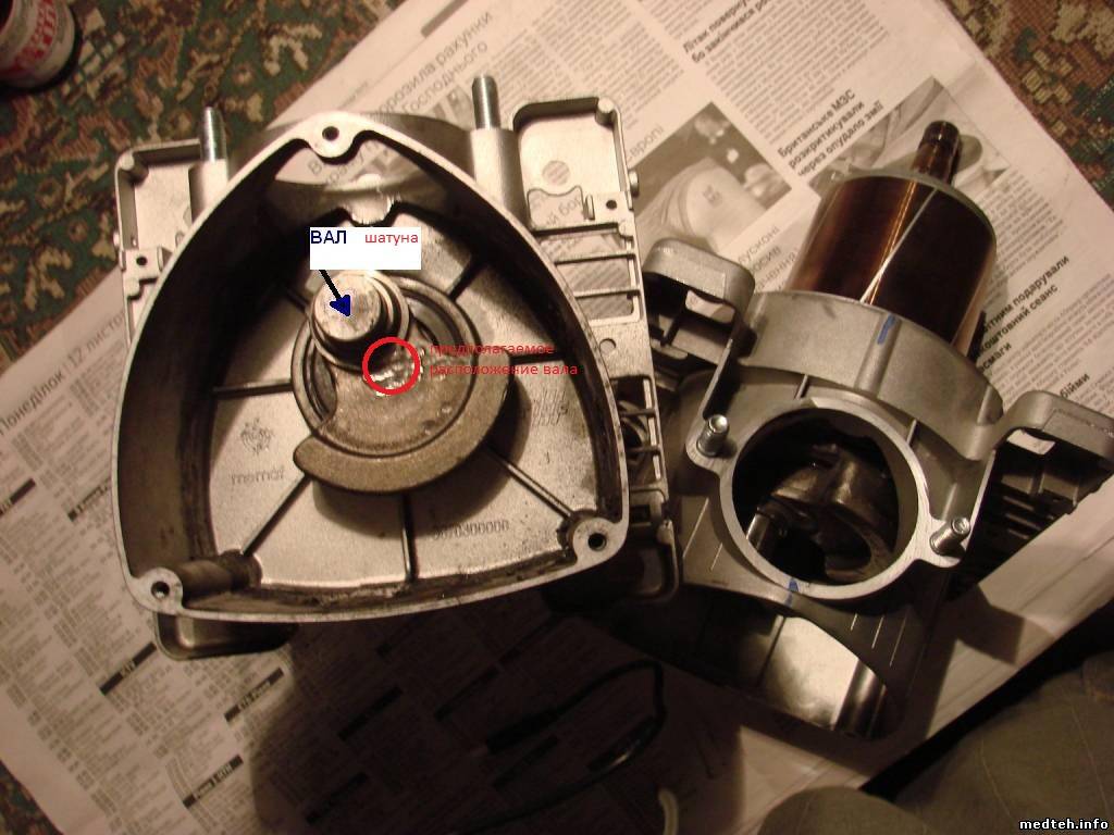

creyt, просверлить и шарик - это интересно. Но сверлить надо диаметром болта съемника - нарушится механическая прочность эксцентрика. Да и неизвестно на какую глубину сверлить - я не знаю, что на что одето - вал на эксцентрик или эксцентрик на вал?
Цитата (STaras)
эксцентрик на вал
- литьё под давлением ( unknown )

Я думал это две части одного компрессора...
Можно попробовать стянуть и указанным съемником.
Зацепить ушами за эксцентрик, а винтом давить на балку подложенную между съемником и корпусом.
МастерБакуДата: Вторник, 12.Фев.2013, 16:05 | Сообщение # 15
attache, Зацепить ушами за эксцентрик, а винтом давить на балку лежащую на корпусе. good :good: good что нибудь точно сдвинется ! вот так ?
эксцентрик на вал
МастерБакуДата: Вторник, 12.Фев.2013, 16:36 | Сообщение # 17
так правильнее

Попадались болгарские компрессоры, там действительно нужно было снять ротор.
Немного сдвинь ротор и попробуй, пойдет или нет, так ты его не ослабишь.
Бить нельзя, только сьемник или пресс.

МастерБаку, да, именно таким образом.
А если спресовывать ротор, то обратно только с локтайтом.

МастерБаку, собираюсь с силами и с мыслями. Попробую стягивать ротор с вала. Поеду на консультацию.
