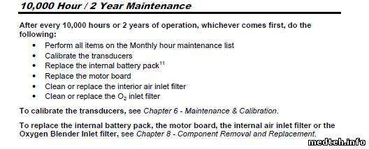

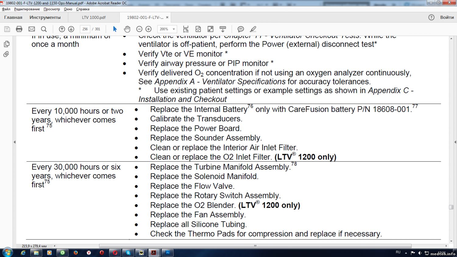

begun_a, Здравствуйте у нас аппараты пульманетики LTV 1200 НАРАБОТаЛИ более 10000 тыс. час что надо менять или как можно сбросить время наработки.
begun_aДата: Четверг, 22.Дек.2016, 13:22 | Сообщение # 11
У вас сообщений: 453
Инженер по ИВЛ и НДА
Должны:
1. Меняется внутренняя батарея.
2. Калибруются датчики.
3. Меняется плата управления мотором.
4. Меняется звуковая сборка
5. Очищается или меняется внутренний воздушный фильтр.
6. Очищается или меняется входной фильтр О2.
Как сбросить время наработки не знаю, не приходилось этого делать.
