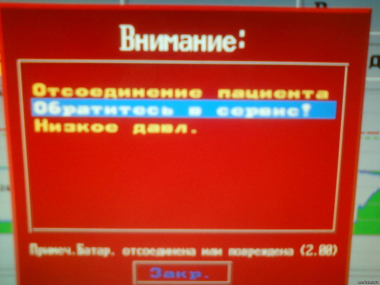

Добрый вечер коллеги проблема в следующем во время работы аппарат - прирывает сигнал тревоги ,,Батарея отсоединена или повреждена,, с примечанием обратиться в сервисный центр. Проверил встроенный автоматически подзаряжающийся аккумулятор все нормально заряд держит.Кто сталкивался с таким явлением просьба дать дельный совет по ремонту

В пользовательской инструкции написано - включить аппарат без подключения к электросети, разрядить аккумулятор , потом зарядить и выполнить тест. Все расписано в пользовательской.

Подобную проблему решил прохождением теста с заряженной АКБ
