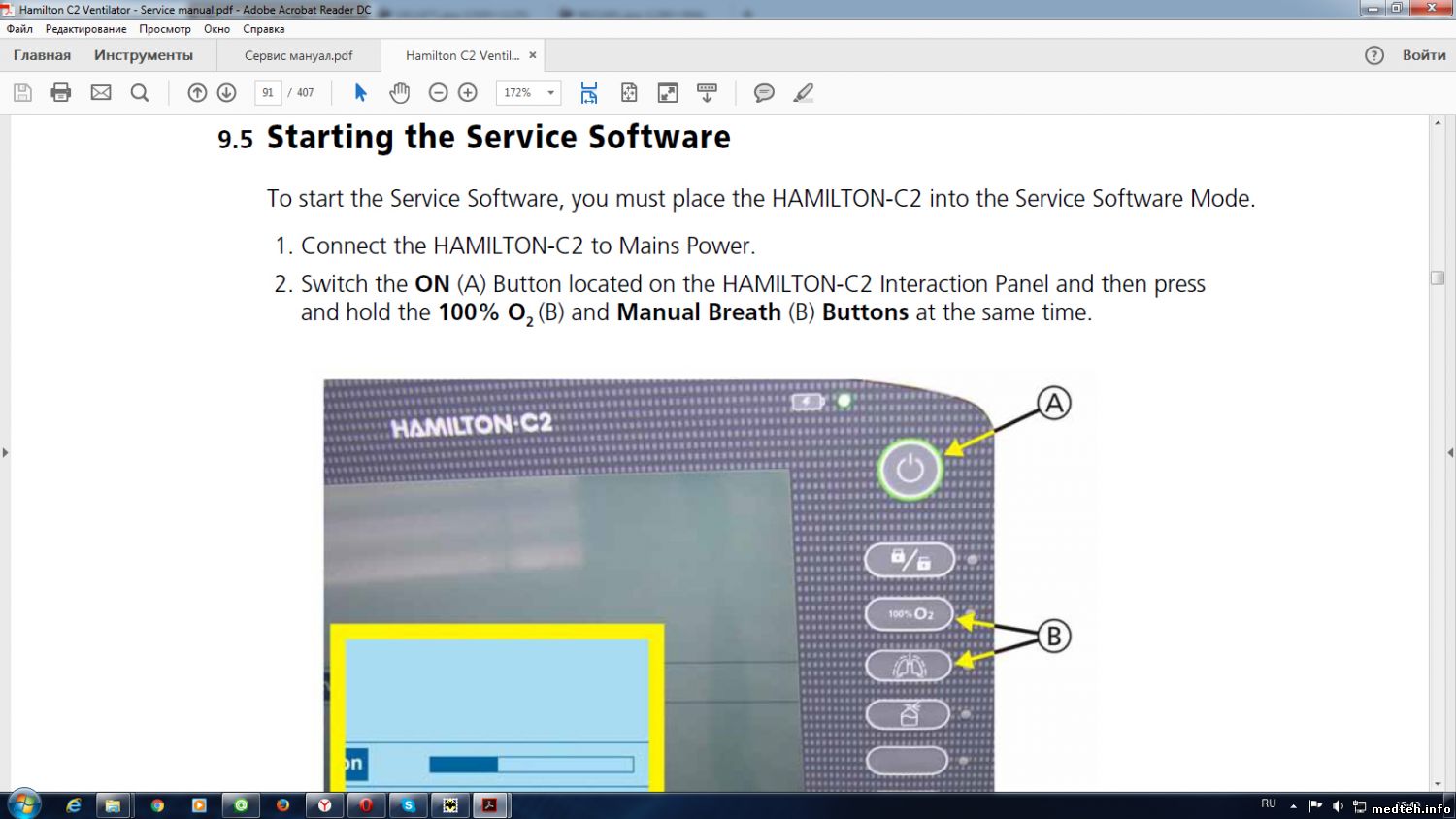

Саянск
Доброго времени суток!
Подскажите, пожалуйста, или ткните носом где почитать, как войти в сервисный режим данного аппарата.
Вроде, весь мануал перерыл, но чёт тормозю.
Заранее благодарен.
begun_aДата: Четверг, 29.Сен.2016, 16:04 | Сообщение # 70
У вас сообщений: 453
Инженер по ИВЛ и НДА
Раздел 9.5 сервисного мануала.
rushnДата: Пятница, 30.Сен.2016, 03:54 | Сообщение # 71
У вас сообщений: 48
Саянск
begun_a, огромное спасибо!

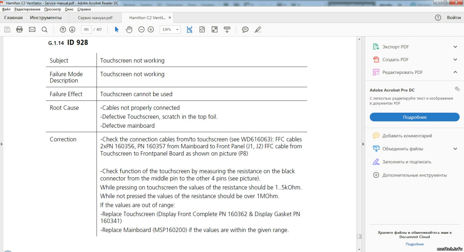

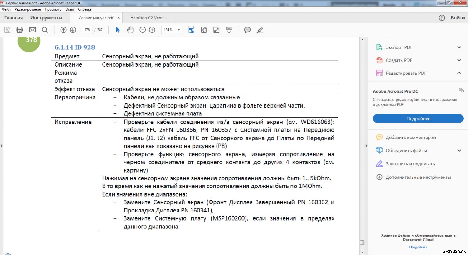

Прошу помощи: у нас в больнице в течении недели накрылись два ИВЛ hamilton C2, с одной и той же поломкой - не работает touchpad дисплея. Аппарат ошибки не выдаёт, тесты проходит, боковые кнопки работают. Экран на прикосновение не реагирует по всей площади. Шлейфы подключения все в порядке.
В чём может быть проблема: софт, плёнка, железо?
begun_aДата: Четверг, 17.Ноя.2016, 15:56 | Сообщение # 76
С подобной неисправностью не сталкивался, но кое что нашел в сервисном мануале:
viassesДата: Четверг, 17.Ноя.2016, 16:07 | Сообщение # 77
Калининград
Большое спасибо!
Буду смотреть.
