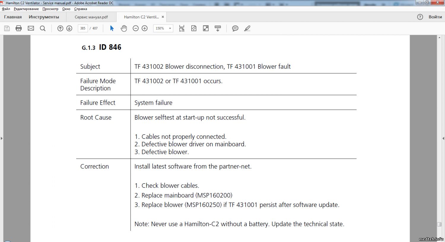

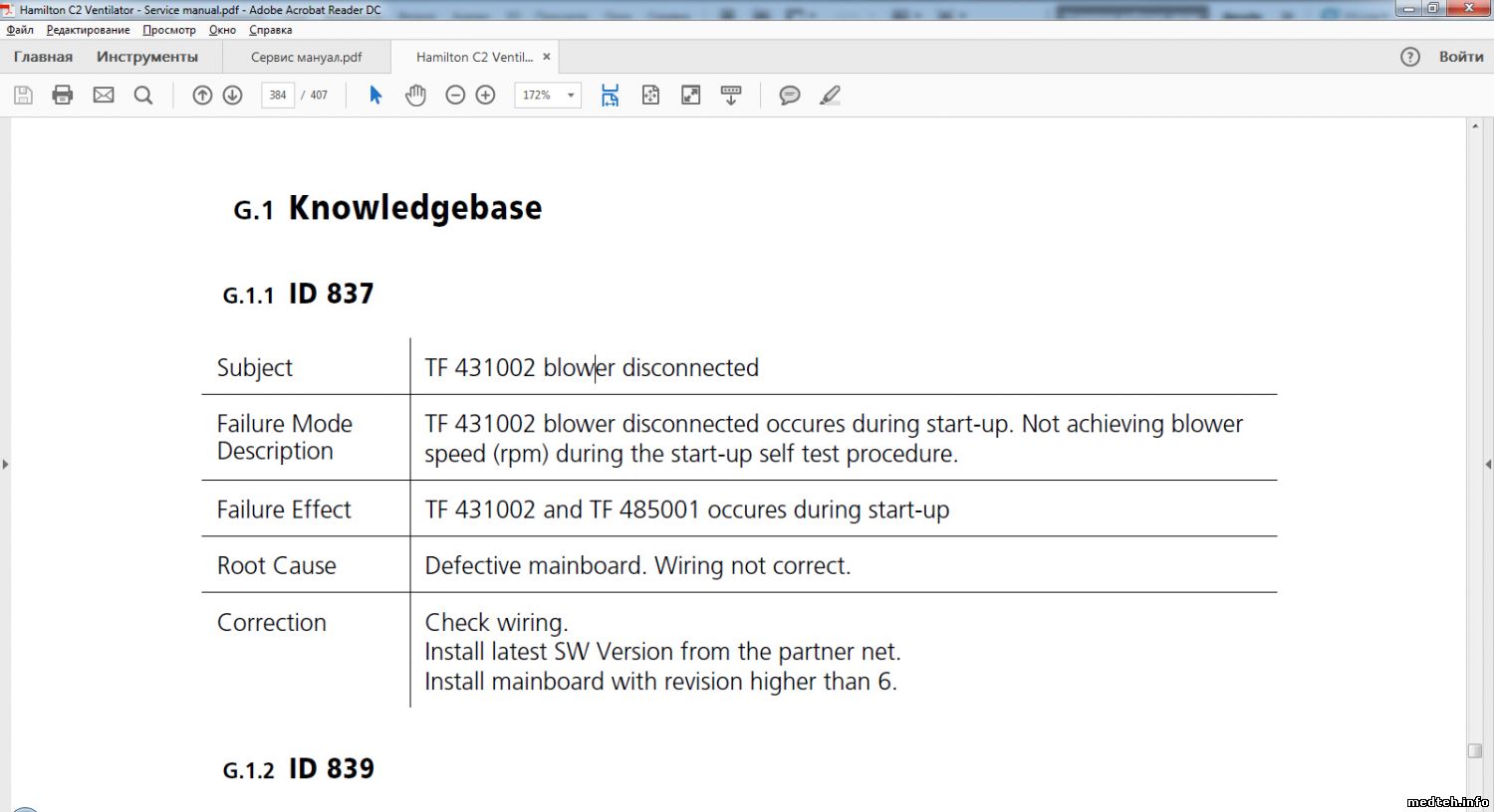

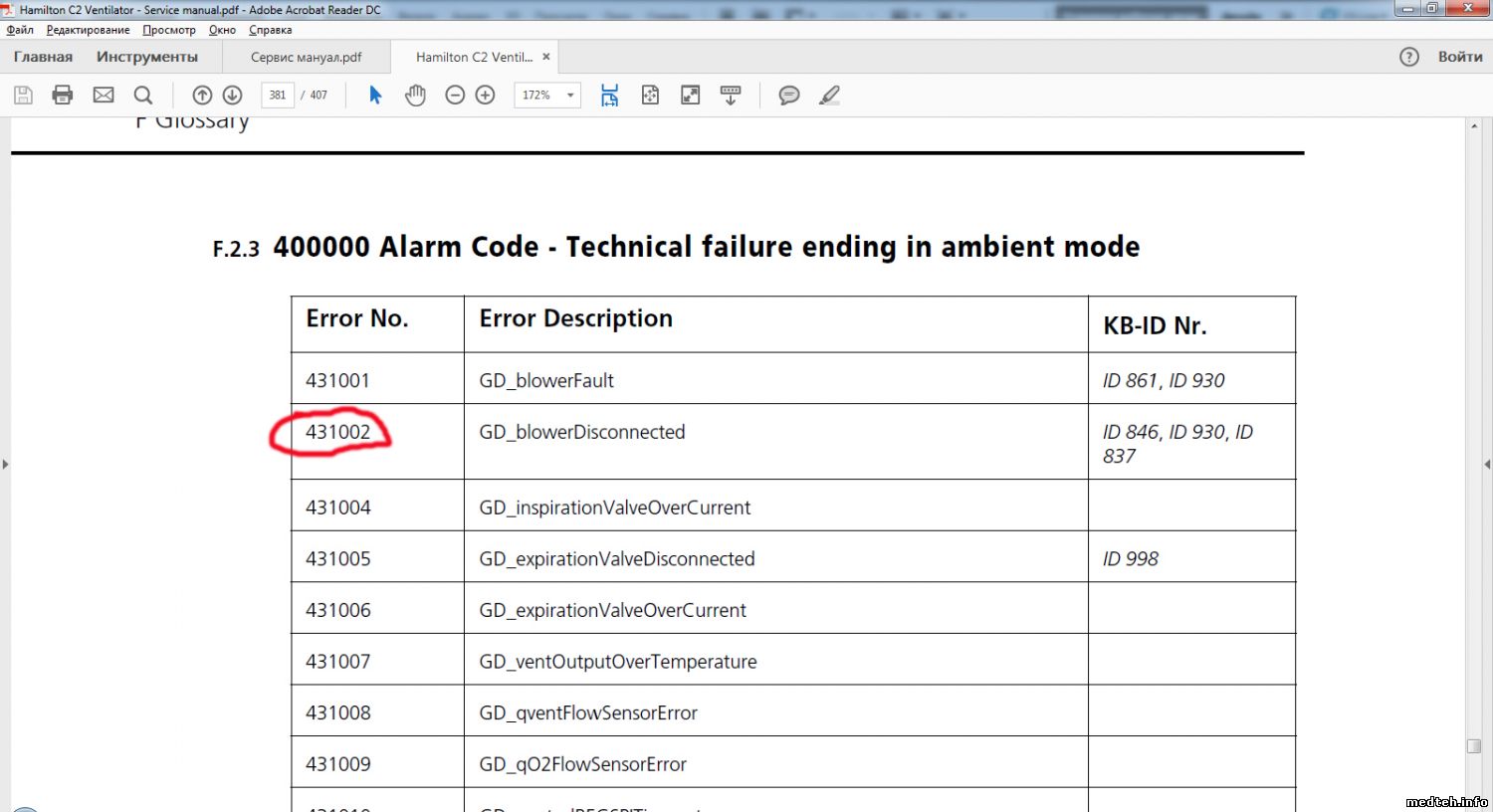

Цитатаgborkaeff ()
Выдает ошибку 431002,кто знает что за.ошибка?
В сервис-мануале по этой ошибке следующие сведения:
