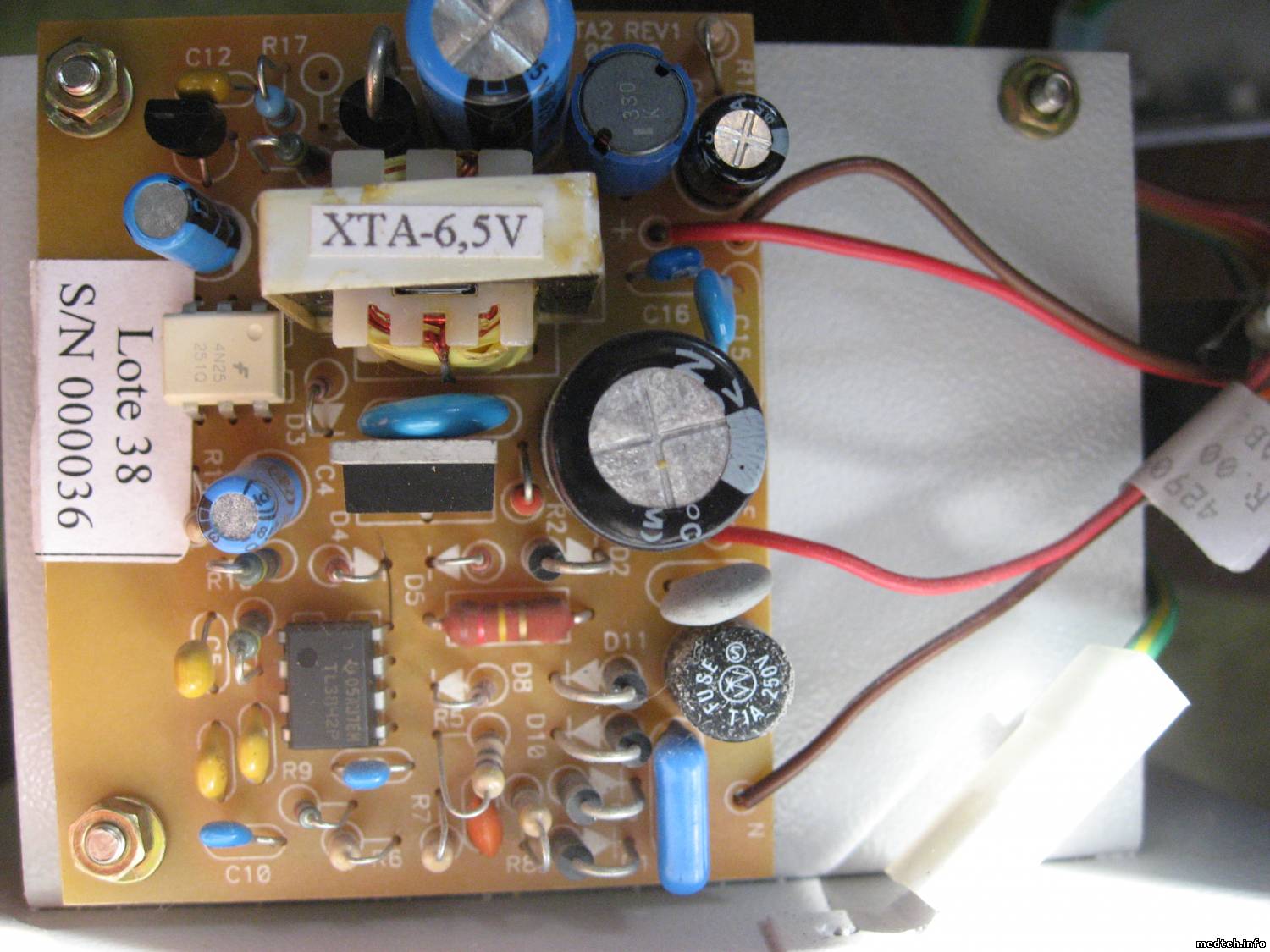

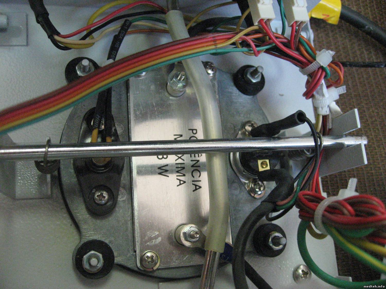

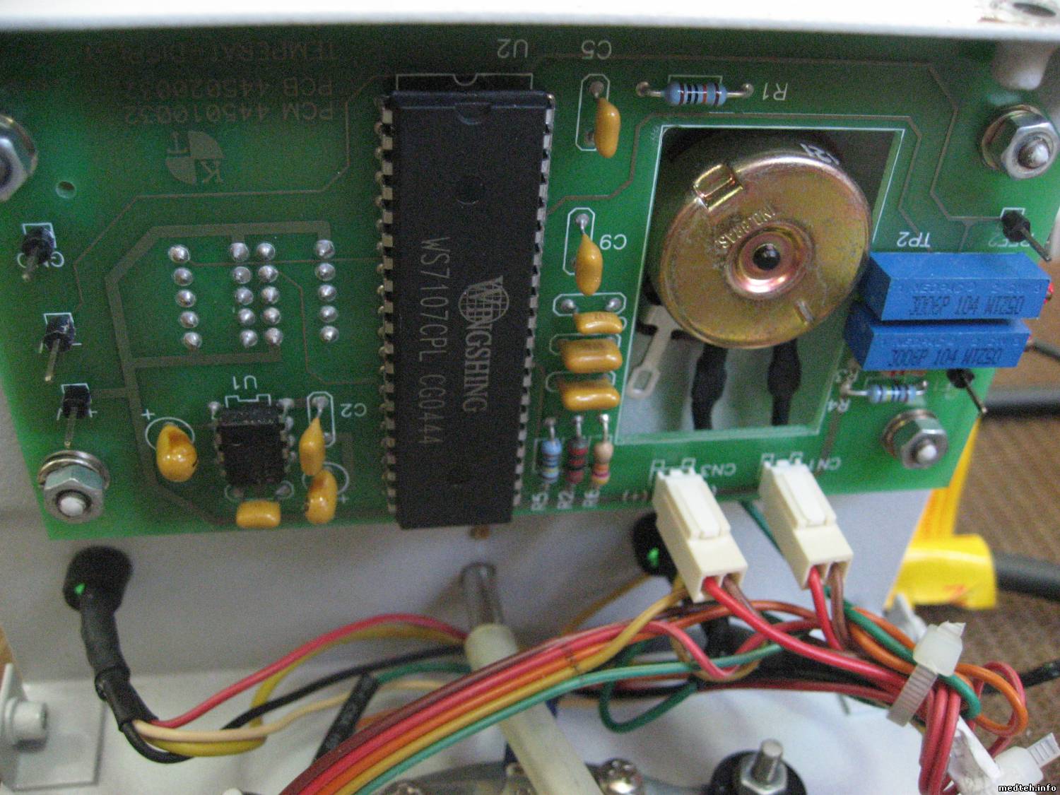

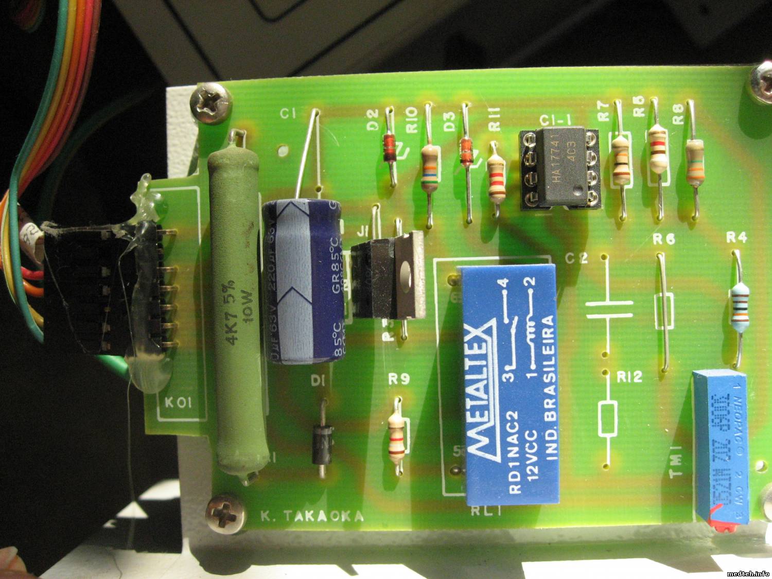

Разобрал, сфоткал . На измерительной плате разъём от датчика справа (ближе к краю платы )
