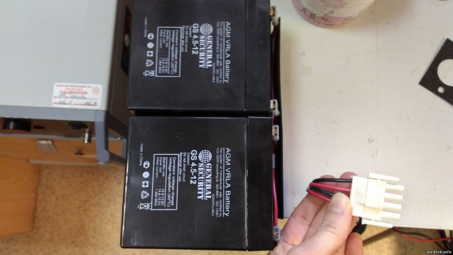

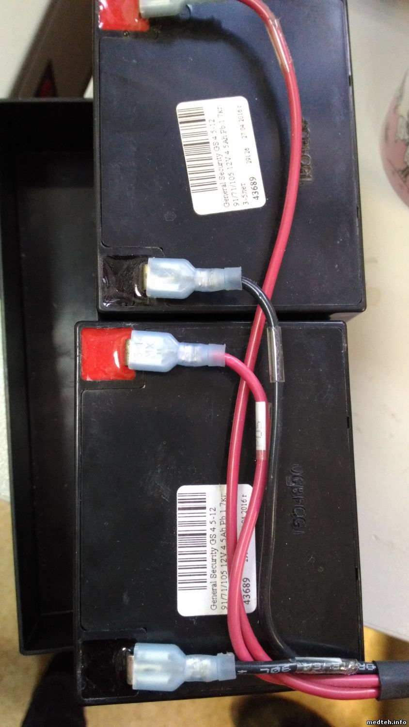

У нас возникла такая проблема. Привезли аппарата ИВЛ GE Engstrom CS, в нем не оказалось аккумуляторов и кабеля подключения его.
Подскажите какие там должны быть аккумуляторы и может у кого-нибудь есть фото жгута.
Заранее благодарю за помощь.

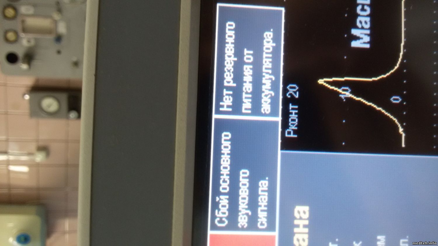

Есть два таких аппарата, оба ругаются на ошибку основного динамика, это проявляется тем что при любой ситуации при вентиляции( например разгерметизация или слишком высокий обьем идет противный писк из района блока, вместо другого сигнала...) Нужный мне динамик расположен в мониторе. Вскрыл, проверил мультиметром его и провода - все звонится. Подскажите что делать :)
KikulДата: Среда, 31.Окт.2018, 07:33 | Сообщение # 14
У вас сообщений: 113
Проблема решилась, заменой динамиков на новые, странно что старые не звонятся на обрыв

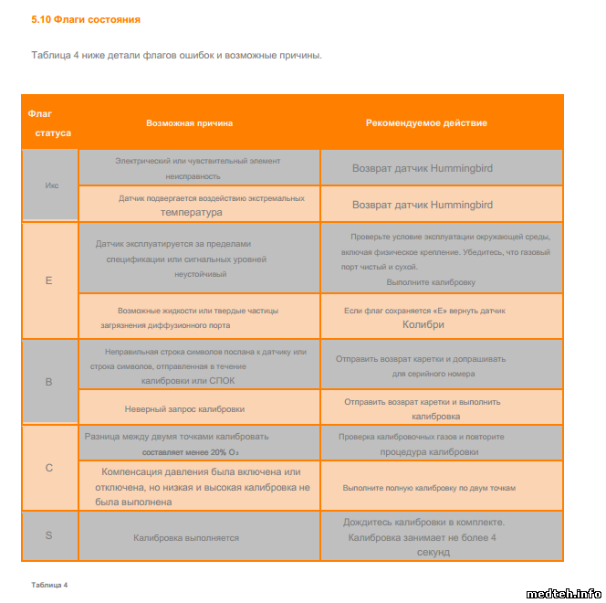

Вопрос по Engstrom Carestation. Ругается на неисправность датчика O2. Он проходит калибровку, но через пару секунд снова ругается на датчик. Только включаешь аппарат, загружается и выскакивает ошибка о неисправности. Не кто не сталкивался с таким ? Датчик там же не электрохимический, а оптический и его ресурс неужели тоже на год?
Сообщение отредактировал grf - Понедельник, 02.Сен.2019, 20:32
AlexiumДата: Понедельник, 02.Сен.2019, 20:48 | Сообщение # 17
Вот те раз - https://hummingbirdsensing.com/pdf/Paracube_PremusA_Manual.pdf

У аппарата сбой основного звукового сигнала. Я так понял нужно менять динамик? Подходящие где-нибудь продаются?

Датчик там парамагнитный. Проверить его работоспособность можно по протоколу XMODEM.
