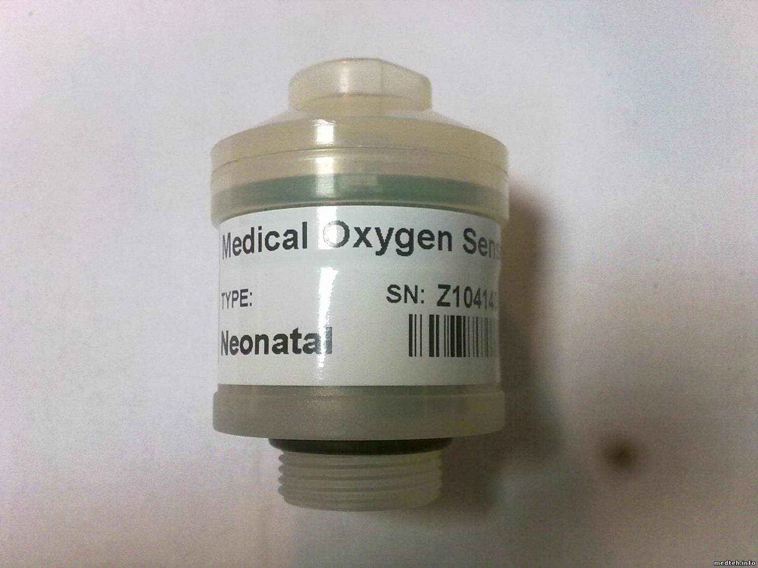

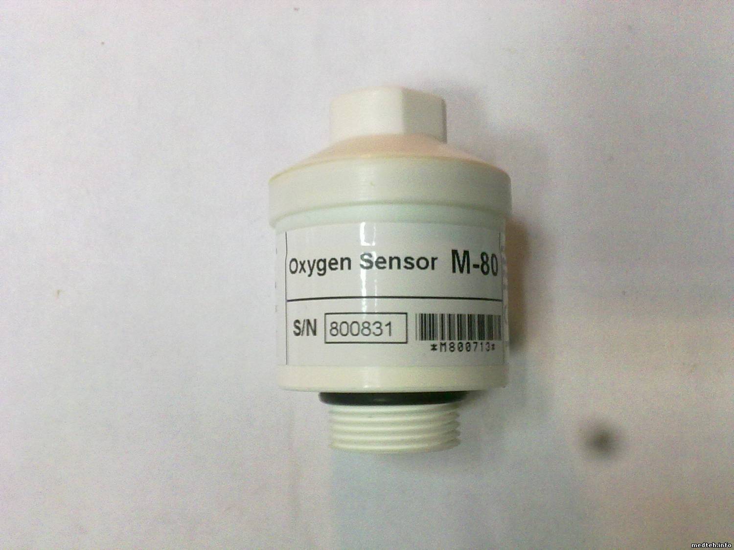

Здравствуйте,коллеги! Прошу помощи:имеется на обслуге аппарат ивл leoni+ отработал год,затем по истечении гарантии(как обычно)Заверещал:"датчик кислорода не исправен или пуст" Связывались с сервисом,там порекомендовали измерить напряжение сигнала с датчика кислорода,если оно ниже 13мВ,то датчик не исправен.(сомнительная диагностика для меня)Измерив напряжение (оно составило 7.5мВ),судя по методике,датчик кислорода не работает.Нашли новый датчик,поставили-проблема осталась.Вопрос:есть ли какая то определенная методика замены таких датчиков и в нем ли дело?Датчик меняется просто,вкручивается по резьбе в редуктор и подключается разьем с тремя проводами.Спасибо.

А этот датчик рекомендованный (совместимый) или что попало?

Ну,судя по маркировке да,только на "родном"подпись "неонотальный" а так один в один. Связались с поставщиком нового датчика,там сказали брак бывает везде,без лишней волокиты обещали заменить неисправный датчик.Будем ждать,спасибо.

Проблема решилась путем подбора датчика,штуки 3-4 подкидывали новых,в отчете самодиагностики аппарата датчик красным выделяется-неисправен один только пошел, причем сразу насытился и откалибровался автоматически. Датчик в Шиллере заказывали, тамошний инженер уже сам подобрал стопудово рабочий и выслал курьером. От врачей конечно наслушались,что так долго (1.5 мес.)Всем спасибо!!! drinks
