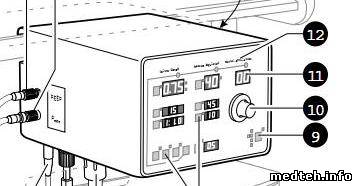

При ремонте блока вентиляции (завис клапан и меняли 12 вольтовую батарею) пришлось разобрать весь блок вентицяции.
После этого первичный тест проходит, а при запуске программы ИВЛ выдает ошибку "PRES".
На режимах до 0,7 литра - работает, если больше то нет.
Клапаны проверил. Работают.
Могла ли слететь память калибровки из-за того что были разьеденены все шлейфы?
Нужно ли запускать перекалибровку блока вентиляции?
На рисунке блок с Sinus.
Они однотипные
