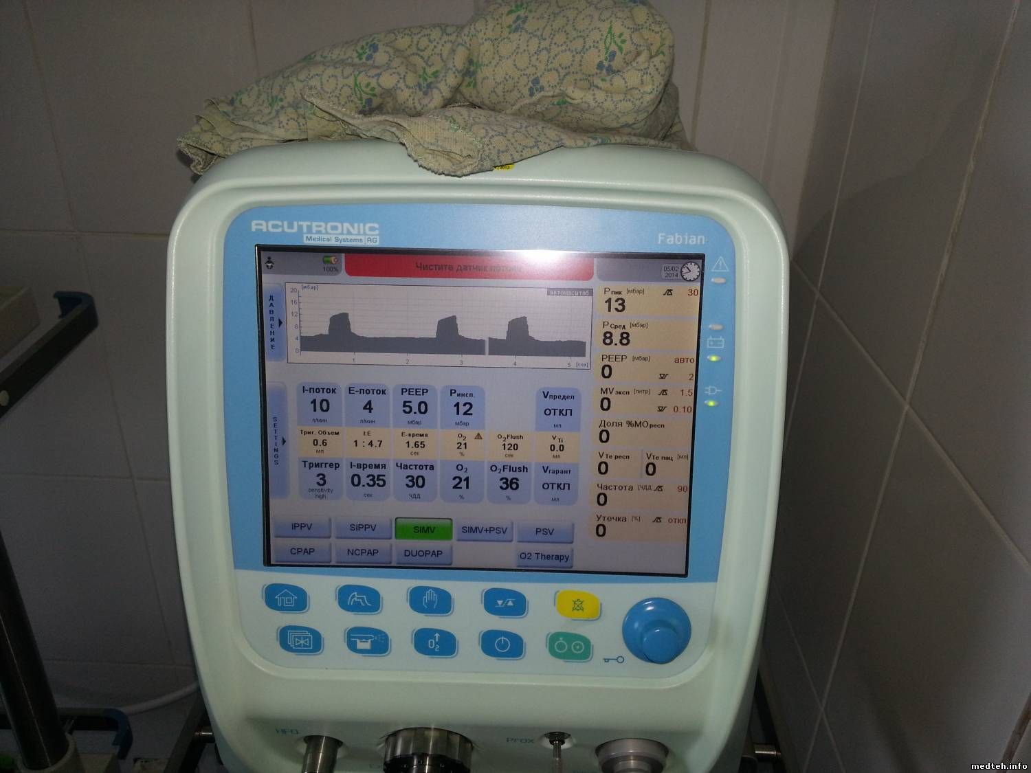

ИВЛ Fabian HFO швейцарской фирмы Acutronic Medical AG это аппарат высокочастотной вентиляции лёгких, предназначен для детей.
Кто сталкивался с такой проблемой, при подключении пациентана аппарат выставляем параметры дыхания, все как положено, но аппарат их не мониторирует. Т.е. те значения, которые он на самом деле даёт пациенту, мы не знаем, в той графе просто нолики. Представители вообще ничего не говорят, а просто: "Так и должно быть". Но как это - так и должно быть, если мы по сути не видим, что даём пациенту. Может кто сталкивался с этим?
Есть темы:
- ИВЛ семейства Fabian ф.Accutronic Medical AG (Как себя зарекомендовали аппараты в эксплуатации?);
- ИВЛ Fabian Therapy Evolution ф.Accutronic Medical AG (Неполадки/проблемы, опыт и советы по их устранению).
fedorenko_dkДата: Четверг, 06.Фев.2014, 14:03 | Сообщение # 2
У вас сообщений: 147
главный инженер
Уважаемый!
Посмотрите внимательно на своё фото!
Аппарат пишет: почистите датчик потока! Это причина номер раз.
Откалибруйте датчик потока, про это должно быть написано в руководстве пользователя - это два.
Ну, и в 3-их - разберите и почистите клапан выдоха.
После всего этого соберите аппарат с контуром для ИВЛ (а не для СРАР), проверьте его герметичность. И запустите в режиме по объёму, давлению.
После, если проблема не уйдет, пришлите фото сборки, экрана во время вентиляции.

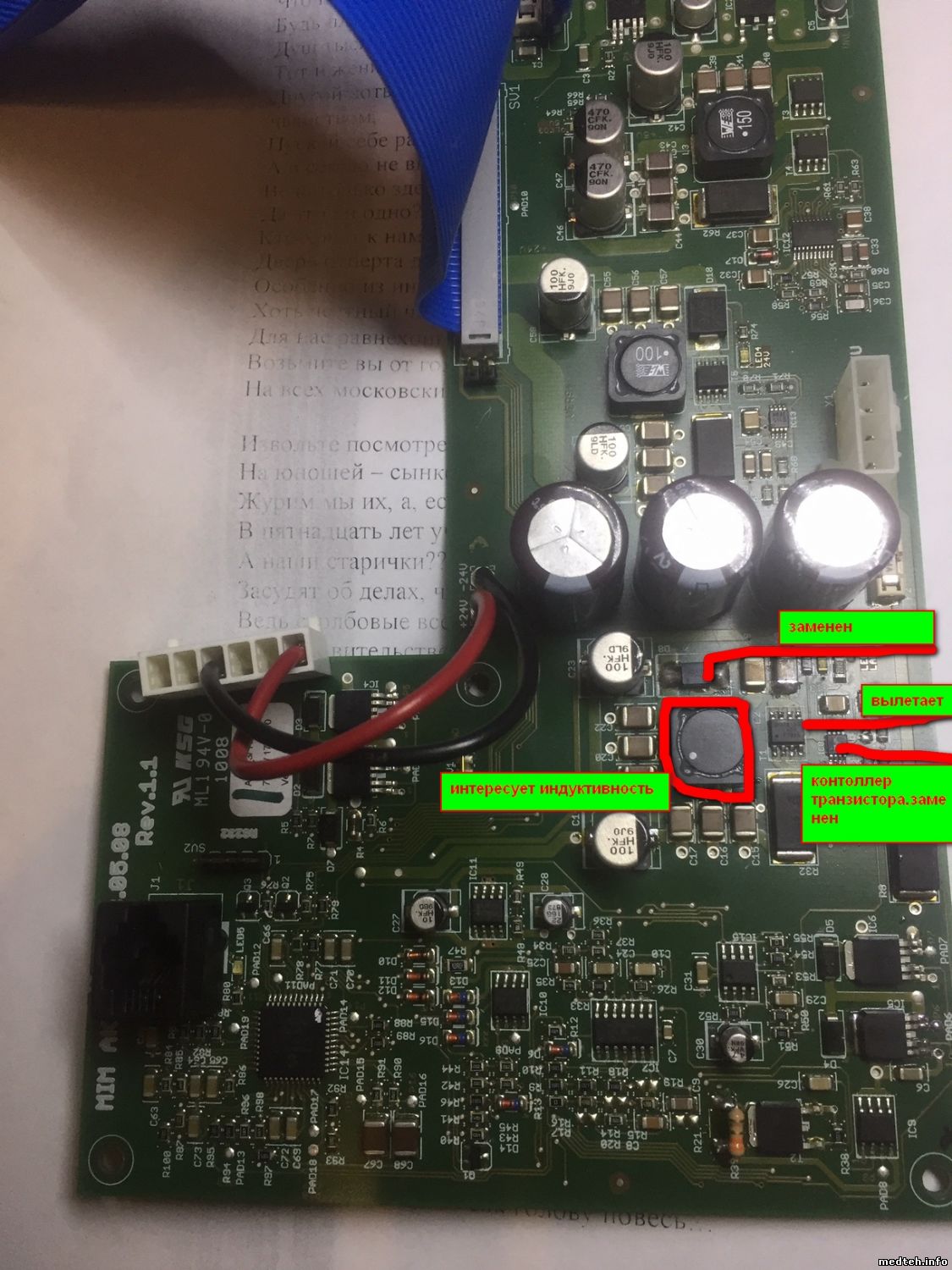

Есть ли у кого под рукой плата блока питания аппарата?
Странная история, собирал аппарат после замены батарейки и упала крышка с аккумуляторами и блоком питания, при этом вылетел транзистор и контроллер на заряд аккума!
Заказал, заменил, проработал минут 20 и силовой транзистор вылетел снова ...
На фото помечено красным! Интересует наименование дросселя, верхняя часть имеет цвет побежалости и надпись отсутствует, при работе сильно греется, возможно (предполагаю), что при падении крышки, коротнули витки внутри дросселя.
Если есть надпись индуктивности, сфотайте или чиркните!
Заранее спасибо!

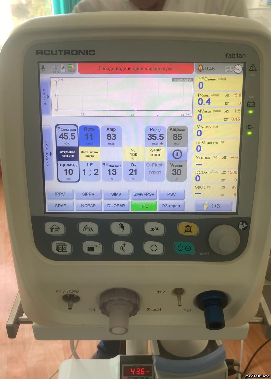

bolysa07Дата: Среда, 24.Авг.2022, 18:26 | Сообщение # 8
Туркестан
Добрый день, уважаемые форумчане.
ИВЛ Fabian, столкнулся с такой проблемой - см. фото.
У кого-нибудь было такое и как решить эту проблему ...
Сообщение отредактировал bolysa07 - Среда, 24.Авг.2022, 18:28
SeniorJuniorДата: Пятница, 02.Сен.2022, 08:49 | Сообщение # 9
У вас сообщений: 243
ремесленник
Латвия
Рига
А какое давление в магистрали подачи сжатого воздуха к вентилятору ИВЛ Fabian HFO ? ...
