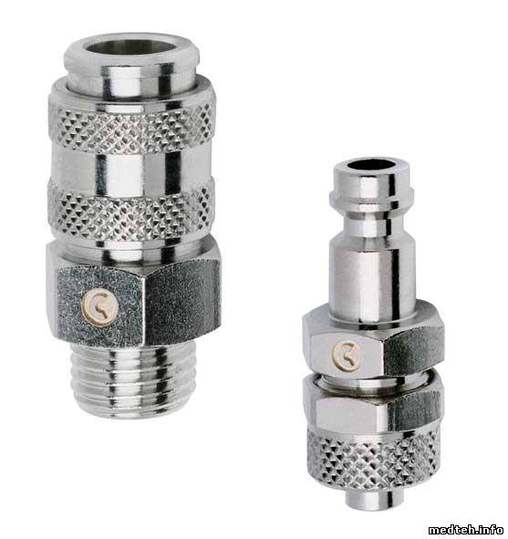

Иногда используется нечто не совсем понятное, похожее на разъем для технических газов:
Вопросы:

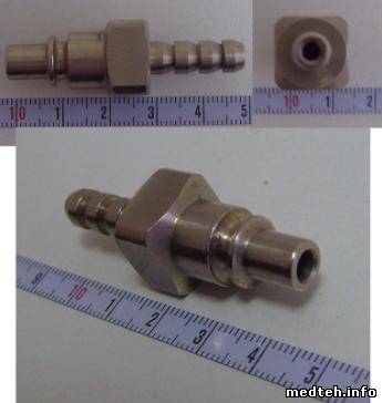

1) как правильно называется брс на второй картинке?
2) кто-нибудь знает, какие из буржуйских фитингов подходят к нашей резьбе 3/4 (как на баллоне)?
С тем прицелом, чтобы сразу заказывать нужные и не рубить почем зря.
Хотя второй вопрос для нашей страны больше риторический :)

Quote (Denkot)
Муфтовое соединение.
БРС-быстро разъёмное соединение-это по народному.
Сообщение отредактировал nabi - Вторник, 09.Мар.2010, 02:51
DenkotДата: Вторник, 09.Мар.2010, 02:53 | Сообщение # 3
Quote (nabi)
Муфтовое соединение
по мне так те же яйца, только в профиль. что "муфтовое", что БРС
У него маркировка есть? Обозначение какое-нибудь?
nabiДата: Вторник, 09.Мар.2010, 02:57 | Сообщение # 4
У вас сообщений: 201
Всего по немногу
Караганда
Деталь,которое запрессовывается в рукав,называется-нипель.
Существуют три вида соединения РВД (резина высокого давления):
1.Соединение с накидной гайкой.
2.Муфтовое соединение.
3.Фланцевое соединение.
nabiДата: Вторник, 09.Мар.2010, 03:00 | Сообщение # 5
Всего по немногу
Караганда
Quote (Denkot)
Конечно есть.Пусть тебе дадут каталог.
Каждая фирма-производитель,обозначает фитинги по своему каталожному номеру.
DenkotДата: Вторник, 09.Мар.2010, 03:01 | Сообщение # 6
nabi, дорогой, мне бы узнать маркировку этой железяки на будущее (сейчас уже не горит)
как обозвать тип соединения это вопрос десятый, своими словами можно объяснить наконец
а вот сами концы заказываются по обозначениям.
с одной стороны мне сказали, что это DIN.
Но что-то не похож он на привычный немецкий DIN, отсюда вопрос.
Может быть, это какой-то другой DIN не медицинского назначения?

DenkotДата: Суббота, 20.Мар.2010, 15:56 | Сообщение # 15
нечто шибко похожее на картинку 2 называется Сова-4

Помимо буковок DIN, есть ещё циферки - они-то конкретно и обозначают тип соединения.
На второй картинке, ИМХО, тот же "Дрэгеровский" разъём, но для воздуха.
На первой картинке, где у вас написано - GERMAN/DIN - это кислородный разъём.
Сова-4, кстати - не DIN ли кислородный?

Цитата (Denkot)
Вопросы:
а по-моему это "обычный пистолет" под Евроконсоль - воздушный!!!
В И-нете они есть!!! biggrin
