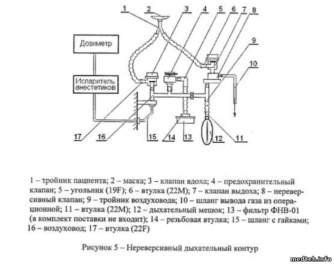

Попал к нам Полинаркон-2п. Никто из наших не знает как собрать его дыхательный контур правильно. Сейчас он собран по мануалу, но врачи говорят, что не верно, но что именно - объяснить не могут.
Если есть у кого-то возможность, пожалуйста, сфотографируйте оный аппарат с его дыхательным контуром поближе - буду премного благодарен. Спасибо.

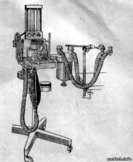

Фото из паспорта, собирать только так! Если персонал не устраивает, что в паспорте написано, это их проблемы!

нашел схемы сборки в паспорте, см вложение
