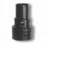

При подключении централизованной системы удалению отработанных газов к современным аппаратам необходимо использовать адаптер (если давление системы невозможно настраивать). Адаптер выглядит следующим образом (фото в приложении).
При подключении "в окно" отверстия в адаптере закрываются шлангом, при подключении в центральной системе - остаются открытыми.

Отрегулировал уровень вакуума (20 мм вод. ст.) на входе, и подключил аппарат к AGFS через Y-переходник(от дых.контура), оставив одно отверстие открытым.
А некоторые аппараты подсоединил к системе через переходник от контура, предварительно просверлив два отверстия, как показано на вашем фото. И получил полный аналог данного переходника, только пластиковый.
Затем включил аппарат, запустил вентиляцию на искусственном легком, и убедился, что свежую смесь не подсасывает, и отработанный газ, даже частично не выбрасывается в операционную.

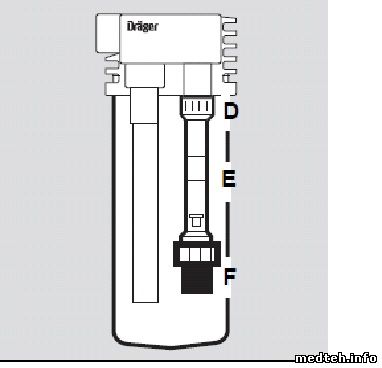

Раньше Primus'ы шли с такой вот штукой как рисунке.
Если коротко, то это банка с дырявой крышкой и флуометром, встроенным в линию подключения к вакууму. Удобная была штука - по флуометру видно степень нормальности работы системы эвакуации отработанных газов. Похожая система есть у Penlon.
Теперь же Draeger подобные НДА отгружает с простым шлангом, с небольшими окошками у точки подключения к аппарату.
По поводу выброса при выдохе: может вакуум сделать поглубже или какую-либо емкость промежуточную как в оригинальных системах?
