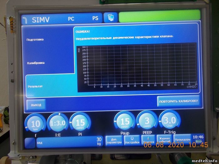

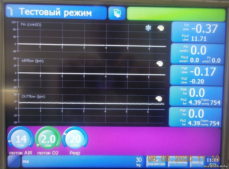

masloffДата: Пятница, 07.Авг.2020, 05:17 | Сообщение # 7
НСК
В сервисном меню вот такая картина. Что подскажете?

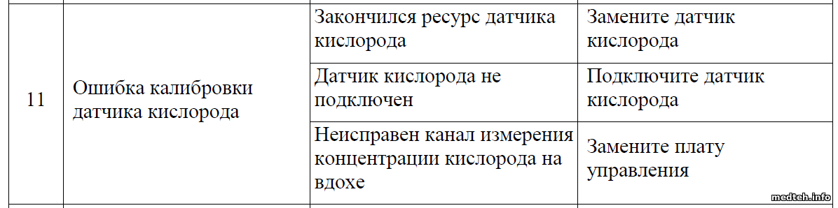

"Авента М", ошибка 11 - что означает?
begun_aДата: Четверг, 19.Окт.2023, 16:36 | Сообщение # 22
У вас сообщений: 453
Инженер по ИВЛ и НДА
Ошибка калибровки датчика кислорода.
Саша166Дата: Понедельник, 23.Окт.2023, 07:12 | Сообщение # 23
У вас сообщений: 105
Омск
Да, датчик кислорода сдох. Сменил и всё пошло.
Можно попросить весь список ошибок?
На будущее.

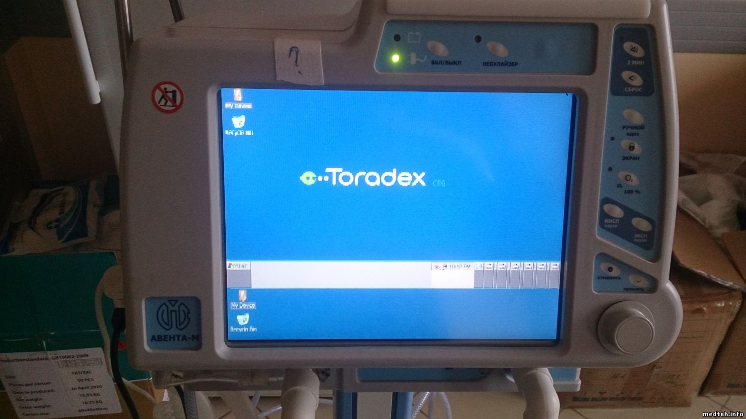

Здравствуйте, коллеги!
Проблема такая, может кто сталкивался.
Включаю аппарат, а мне высвечивается дергающийся экран с Toradeх, будто разрешение слетело.
Обычно это значило, что надо обновить прошивку и всё проходит, но не в этот раз.
Обновляю IVL.exe - не помогает.
Обновляю IVL.exe, IVLStarter - не помогает.
На исправном аппарате проверил: удалил IVLStarter - после перезапуска высвечивается экран с Toradex, но с нормальным разрешением и без дерганий.
Это можно решить как-нибудь без замены платы колибри ?)))
5
UPZДата: Среда, 12.Фев.2025, 12:14 | Сообщение # 31
Сервисная служба по медтехнике УПЗ
Данная проблема как раз и решается без замены платы колибри, путём замены файлов которые получили повреждение целостности из-за аварийного завершения работы аппарата. Возможно аппарат был выключен сетевым тумблером без перевода его в режим ожидания.

UPZДата: Среда, 19.Фев.2025, 07:09 | Сообщение # 33
Здравствуйте Александр.
Цитата Александр ()
кислородный клапан не калибруется
Для более правильного ответа нужно знать:
1. какую при калибровке пропорционального клапана аппарат выдает ошибку;
2. полный идентификационный номер платы с указанием ревизии;
3. установленная версия ПО и ПОБУ,, а также версия ПО измерителя;
4. какие установлены флоуметры в аппарате.
Цитата Александр ()
написали на завод письмо ждем , но ответа так и нет
Когда вы написали письмо и от какой организации, если вы продублируете данное письмо на нашу электронную почту service@upz.ru с указанием для начальника СЭРМТ, я дам вам ответ в ближайшее время после получения письма, почему вам не ответили по вашему запросу,
Техническая поддержка Службы эксплуатации и ремонта медицинской техники АО "УПЗ"
АлександрДата: Среда, 19.Фев.2025, 22:08 | Сообщение # 34
У вас сообщений: 142
1 При калибровке кислородного клапана ИВЛ - ошибка невозможности создать нужный поток кислорода ( дословно пока не могу привести сообщение )
2 Номер платы Р 51.22.501 rev6
3 ПО - 5.13.29 ПОБУ -5.66 .
4 Winsen 1031V , по воздуху пока не могу дать информацию ( аппарат в медучреждении )
Точных измерений потока не проводили , но методом сравнения с датчиком потока воздуха можно сделать вывод о адекватности показаний потока кислорода . Хотелось ориентировочно знать при каком напряжении на исправном кислородном клапане он должен начинать открываться с минимальными потоками (1-3 литра в мин )? Письмо продублируем .
UPZДата: Четверг, 20.Фев.2025, 11:13 | Сообщение # 35
1
Цитата Александр ()
Александр
Если при калибровке пропорционального клапана по кислороду выдается ошибка "Невозможно достичь максимального потока", то неисправность не в клапане, а скорее всего неисправность может быть в двух случаях: неисправность внутреннего датчика потока по кислороду или неисправность операционного усилителя LM358D позиция DA2 на плате управления Р51.22.500 rev.6.
Работу внутреннего датчика потока по кислороду можно проверить на основании проведения его калибровки в сервисном режиме при установке выбора датчиков потока CUSTOM (при калибровке если он не исправен будет ошибка)
Очень большая вероятность неисправности пропорционального клапана только при ошибке "выход за пределы ЦАП".
Пределы работы пропорционального клапана CP-C921-TW2-0712 от 5В до 12В.

1. если у Вас исчезла иконка регулятора концентрации кислорода, то значит у Вас в Настройках-вкладка Общие- включена функция работа от низкого давления разрешена, нажмите на данную кнопу и выберите запрещено и нажать принять. У Вас появится иконка регулятора концентрации кислорода кислорода;
2. если у Вас в правом окне исчезла ячейка показаний параметров измеряемой концентрации кислорода, то просто нажмите на любую ячейку справа и выберите из всплывающего окна значение FiO2_i, у Вас появится иконка со значением измеряемой концентрации кислорода;
3. если у Вас в квадратном ячейке показания концентрации О2 показывают прочерки, то вероятно:
3.1.в Настройках- вкладка О2 - кнопка мониторинга О2 на вдохе выключена, выбрать включить и принять;
3.2. возможно отработал свой ресурс датчик концентрации О2, нужно произвести замену (в руководстве по эксплуатации есть описание замены датчика концентрации кислорода), согласно конструкторской документации устанавливать можно только датчик концентрации кислорода - "ООМ-202" или "М-04", рабочий датчик показывает по крайним контактам напряжение от 12-16 милливольт, "дохлый" датчик меньше 9 милливольт;
3.3. возможно датчик концентрации кислорода не откалиброван, для калибровки, не на пациенте, запустите любой режим вентиляции, лучше - подключение ЕТ режим АС принудительные вдохи по VC время вдоха по I:E с подключенным кислородом высокого давления с концентрацией от 99,9% и нажмите справа на пластиковой панели кнопку со значком О2 100%, после этого пойдет отчет таймера 2-х минут в значке регулировки концентрации О2, на последней секунде отчета будет проведена калибровка датчика концентрации О2.
