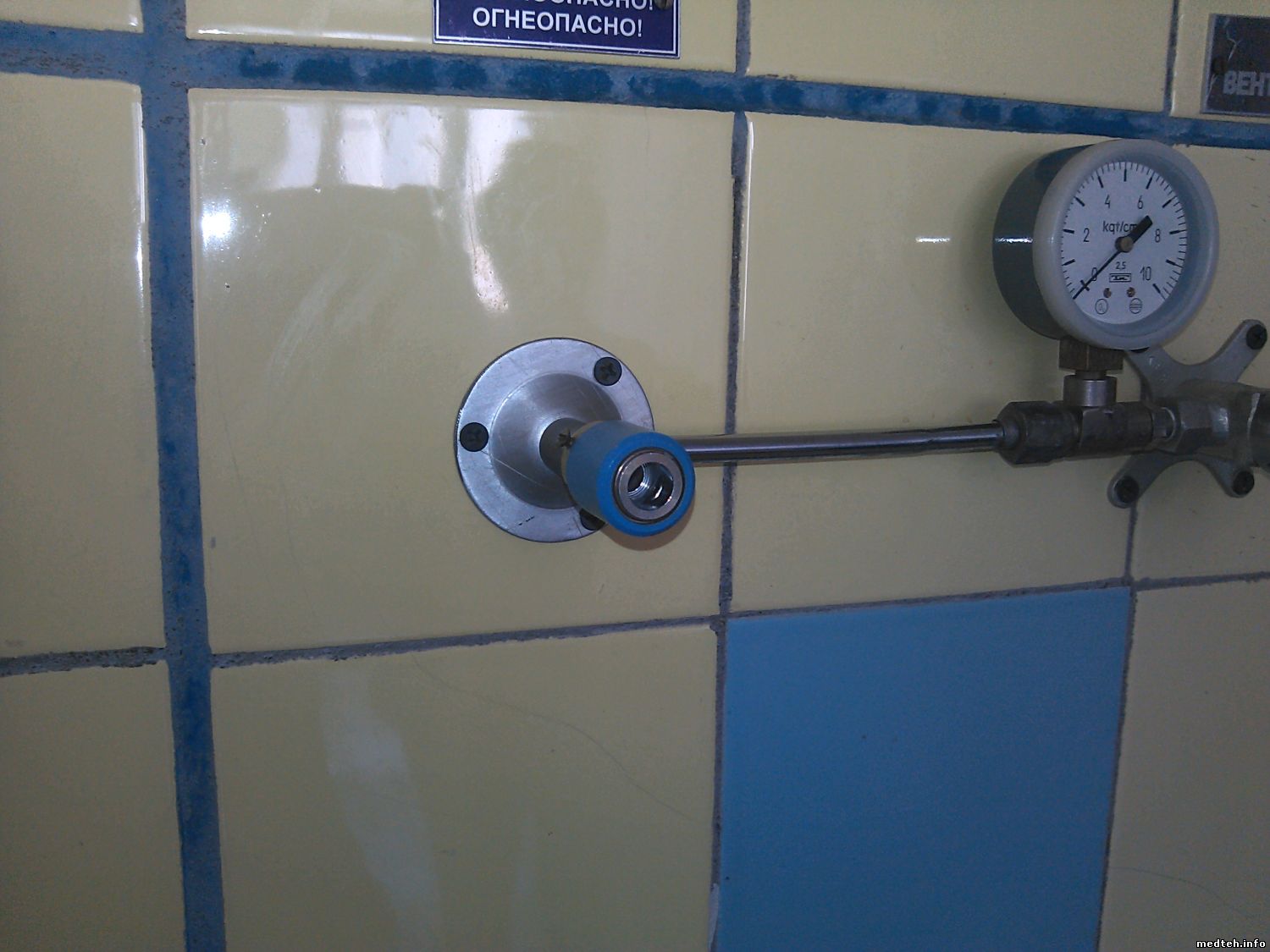

Здравствуйте! Подскажите как опознать и назвать тип кислородного клапана в оперблоке под пистолет, чтобы потом подобрать правильный пистолет (рис1)

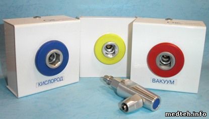

Это старый тип. Сейчас новые идут, но они уже не совместимы (рис2)

на пистолете есть фирма и PN
по нему и закажите
ПС:клапана идут обычно с пистолетами
ПСС: пару раз я заказывал токарям пистолеты ПОД старые клапана
чертежи рисовал сам, для того, чтобы снять размеры, достаточно штангеля с глубиномером

дело в том, что есть клапан а пистолет нужно заказать под него, а вокруг либо вентили либо уже новые розетки.
