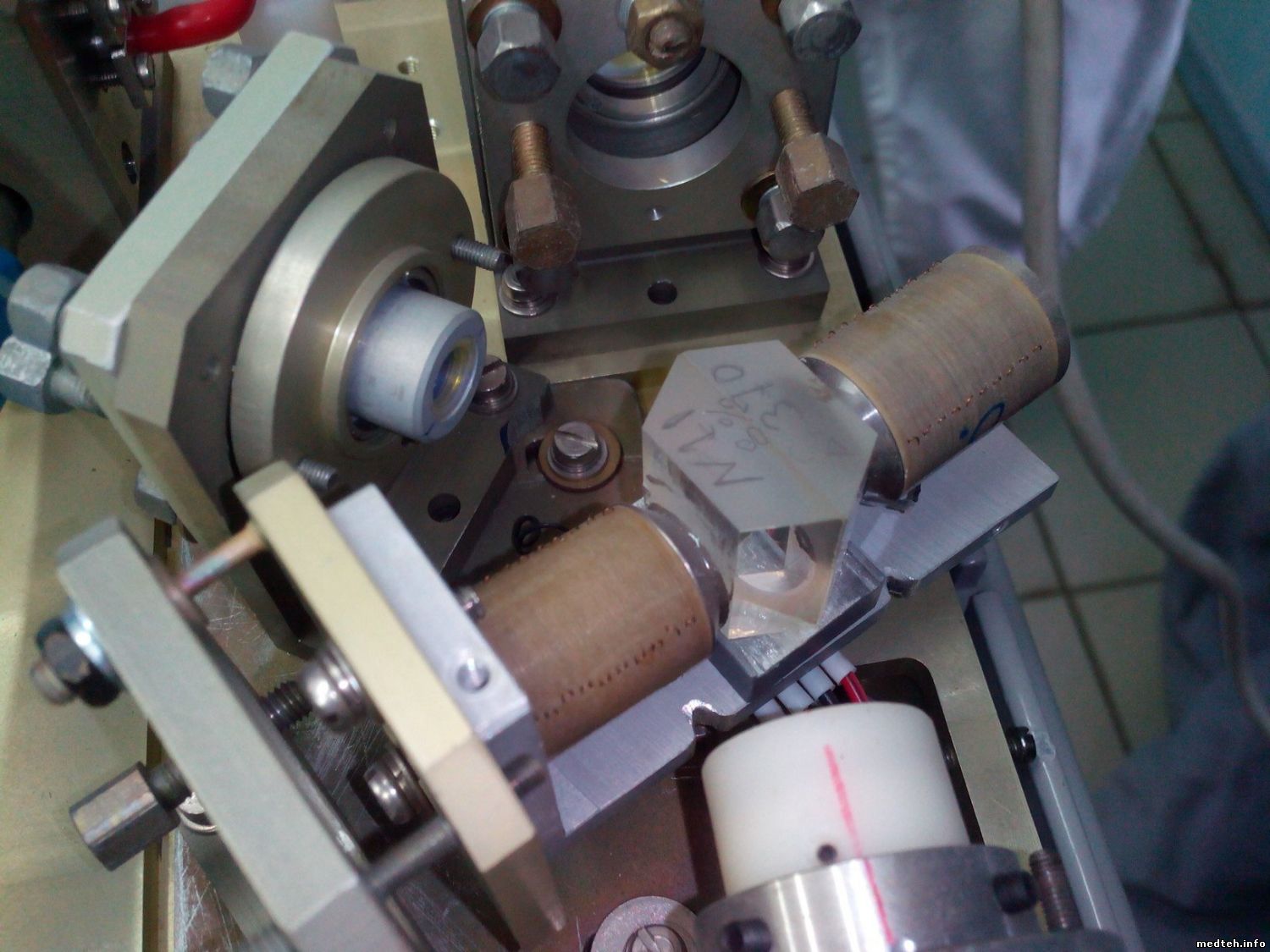

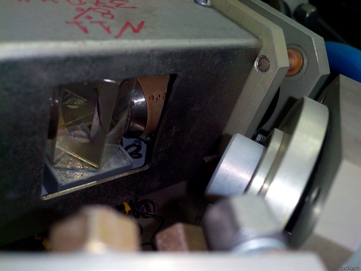

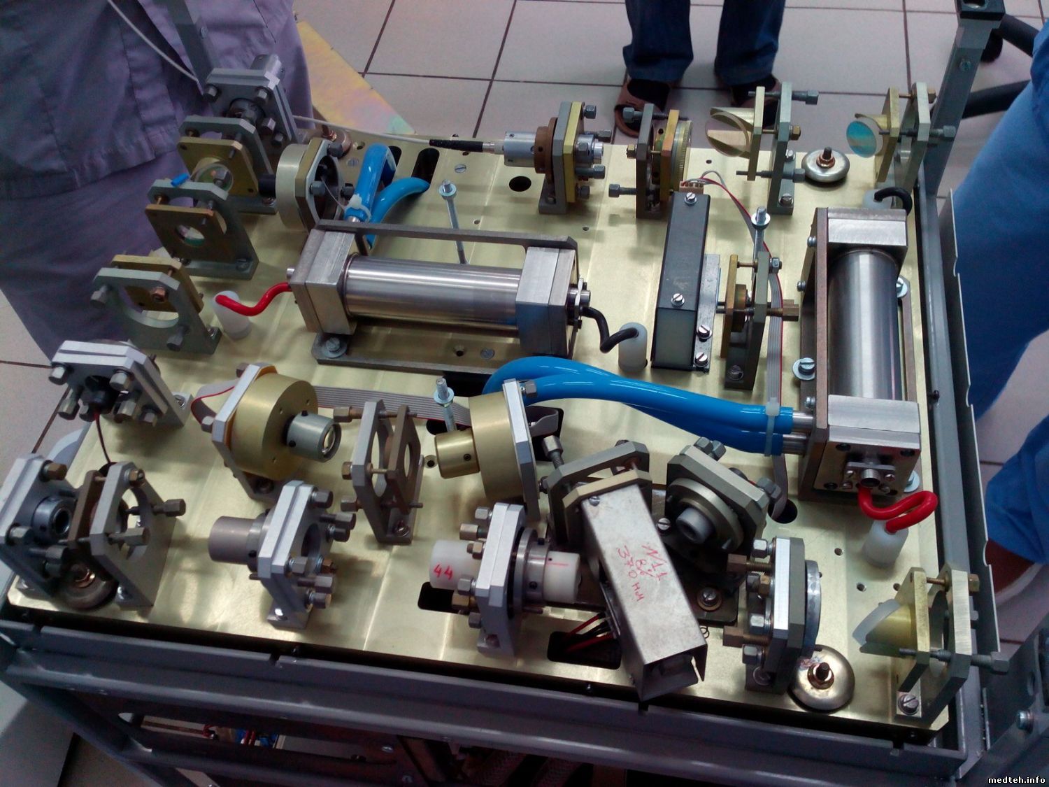

Аппарат Лазурит, не работает литотриптер (скальпель работает). В стакане с водой световод на камне дает зеленые вспышки света, "всхлопывание" появляется 3-4 раза из 50 импульсов лазера, должно быть один к одному. Пилотный лазер работает. Световод исправен (взяли новый), используют всегда по инструкции. Вскрыли крышку, обнаружили что есть на пути лазера призма. В нее сводится пилот и основной лазер (это понятно). На призме есть 2 катушки (вероятно пьезоизлучатели), приклеены к кристаллу по торцам, перпендикулярно лазерному пучку. Одна катушка отвалилась, и лежит рядом. Торец призмы, где приклеена была катушка, отшлифован до матовой поверхности.
1) Неизвестно материал и основной функционал призмы - чисто теоретически, после призмы появляется зеленый свет (лазер на алюмоитриевом гранате легированный неодимом, длинна 1,06 мкм), после линзы 537 нм, и второе функционал призмы как удвоитель частоты и мощности лазера, тогда вероятнее всего без отпавшей катушки мощности не будет. На практике же неизвестно (не дали включить в открытом состоянии лазер) излучение лазер из накачки зеленного цвета или на призме это происходит, также неизвестен материал призмы (так как якобы такие призмы (удвоители) должны быть закрыты от внешнего воздействия влажности, которая может агрессивно воздействовать на кристалл и разрушать его, наша же призма установлена в открытом в виде).
2) так как неизвестен материал призмы, неизвестно чем клеить катушку - боюсь что например эпоксидка "съест" кристалл, поэтому нужно знать материал кристалла.

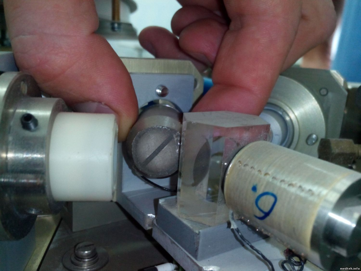

Перед сборкой аппарата катушку приложил максимально близко к приклеиваемой поверхности, после сборки проверили, "всхлопывание" стало появляться 1 раз на каждые 3-4 импульса, что значительно чаще.
