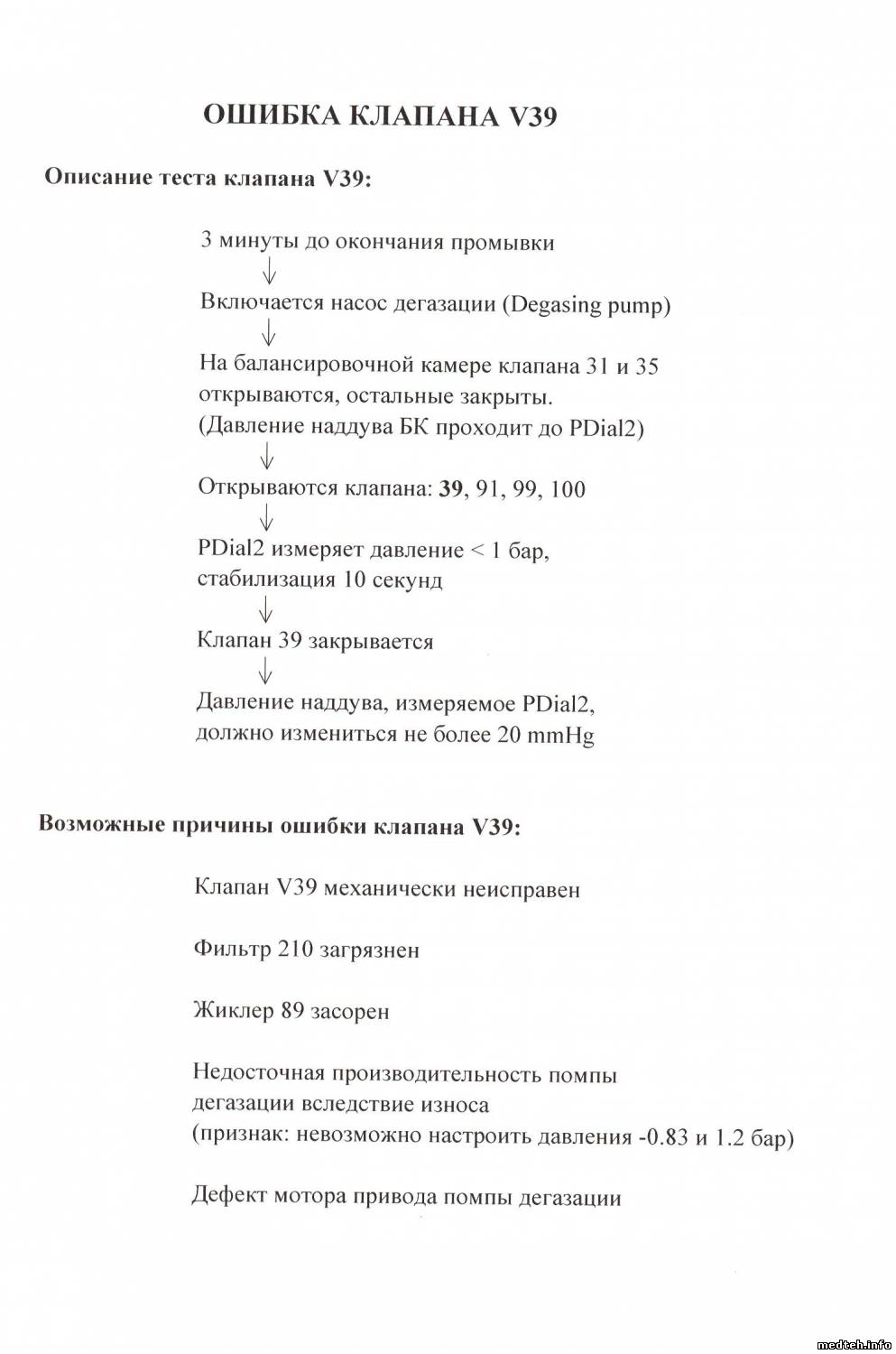

привет работяги ! аппарат Fresenius 4008H выдает на промывке ошибку V 39 , книгу перелопатил не одного намека на решение проблемы. ПОМОГИТЕ ! unknown
имтДата: Пятница, 04.Май.2012, 05:25 | Сообщение # 7
У вас сообщений: 81
гемодиализ
королев
DOKER, есть полный комплект документации для 4008, 5008. Выложить пока статус не позволяет, поэтому пиши в личку. Начинал обслуживать твои аппараты в госпитале и в горбольнице 10 лет назад.
