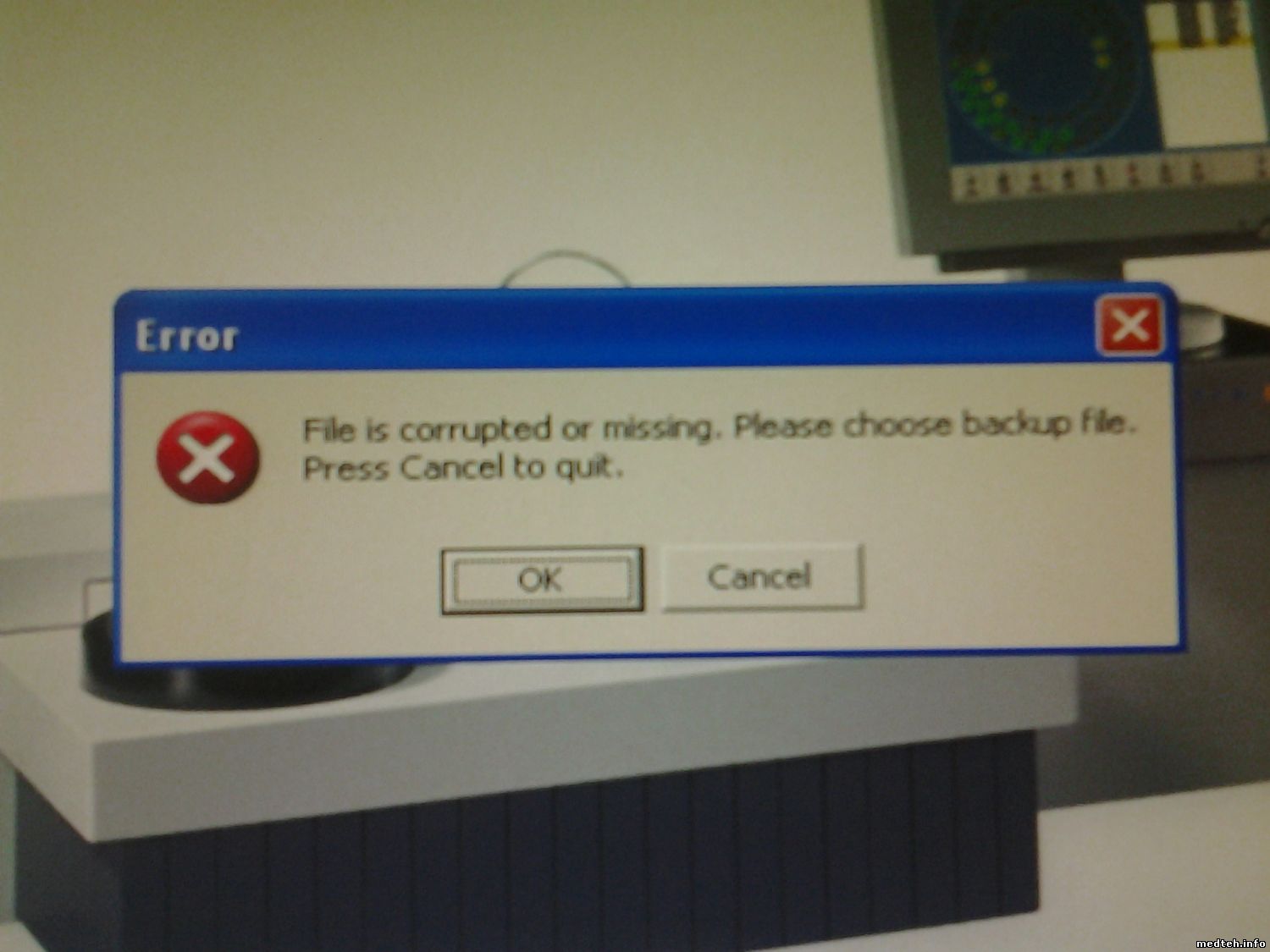

После скачка напряжения в сети анализатор Vitalab Selectra E вырубился, лаборант вновь запустил анализатор(на этом приборе отсутствует аварийный ИБП), щелкнув как обычно на ярлык рабочей программы. она не запустилась, выдав сообщение "File is corrapted or missing. Please choose backup file", те файл отсутствует, найти резервную копию. Я нашел файл с рабочей программой открыл и запустил, прибор заработал, создал новый ярлык, но анализатор реагентов не видит. Возможно версия настроек оказалась старой или отсутствуют настройки.У кого была такая ситуация. откликнитесь, пожалуйста.Подобное у меня было на лахемовском анализаторе. там проблема решалась копированием папки настроек и вставкой в папку программы, если память не изменяет,(пять лет прошло). Там я знал какие папки нужны. здесь пока не очень хочется экспериментировать. Старый ярлык не запускающейся программы я сохранил.

Сейчас скину фотки. При клике на ОК в сообщении о потере файлов появляется окно с множеством файлов, однако при попытке открыть какой либо файл не открываются ничего, вновь появляется первое сообщение.Здесь то, что выскакивает при нажатии на ОК (на втором фото)

zx19Дата: Суббота, 15.Апр.2017, 15:41 | Сообщение # 5
Переустановка спасет. Нужно узнать, какие там платы внутри. Если большие, то старая версия, если маленькие, то новая. Между собой программы не меняются.
