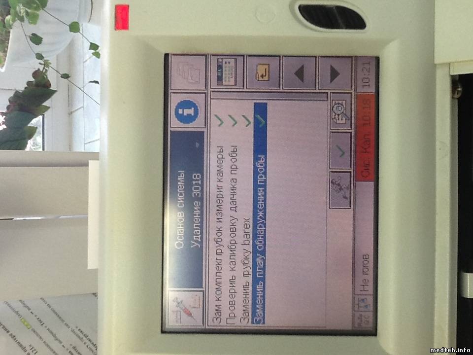

Остановка системы, ошибка 3018, проба не обнаруживается. Где копать? Может кто сталкивался?

Проверить v3 и v5 клапана на залипание, прочистить иглу и проверить на утечки

Проверь v1 и v2 клапана и трубки FMS там бывает образуются кристаллы
