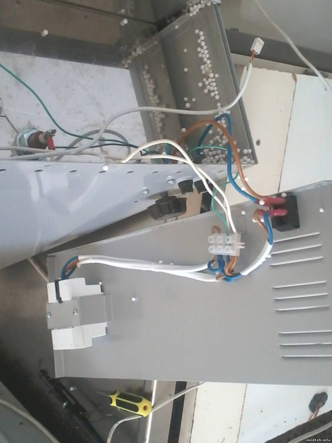

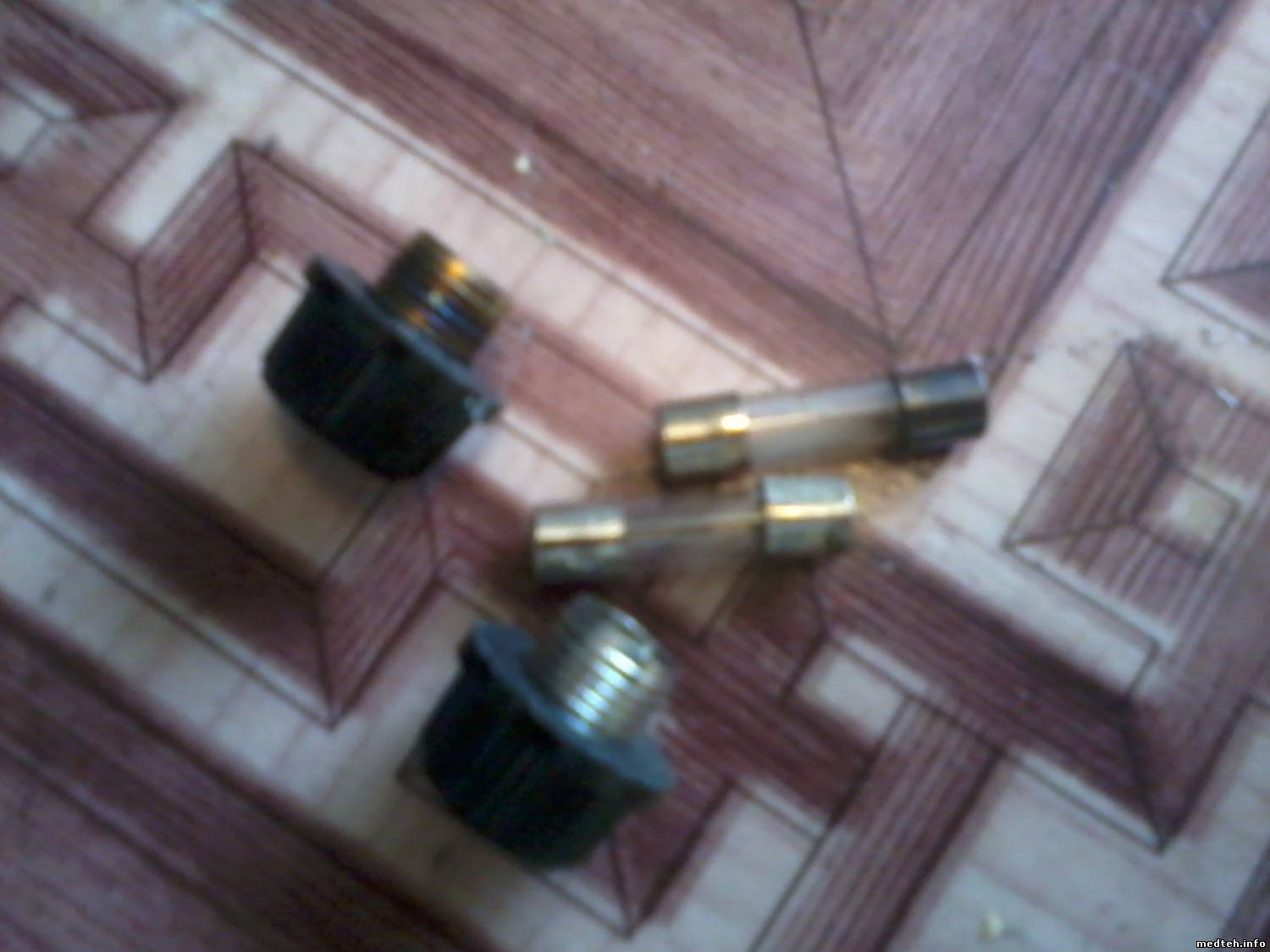

Всем коллегам пламенный привет! Тут не давно пришлось коснуться с такой проблемой, после подключения бани водяной, сотрудники лаборатории стали жаловаться на запах гари идущей от самой бани, хотя сам аппарат работает. Прихожу тупо разбираю, а там провода питающие 220 В на предохранителях запаяны как попало и при нагрузке (около 2,0кВТ) весь этот корпус предохранителя греется после разборки корпуса еще и выплывает, что в самом предохранителе проволока не запаяна, просто обжата металлическими колпачками да сам корпус предохранительного (мама) га-но (внутри площадка хилая, пластмасса так себе материал и т.д) пришлось эту всю хрень менять на нормальный зип. ireful

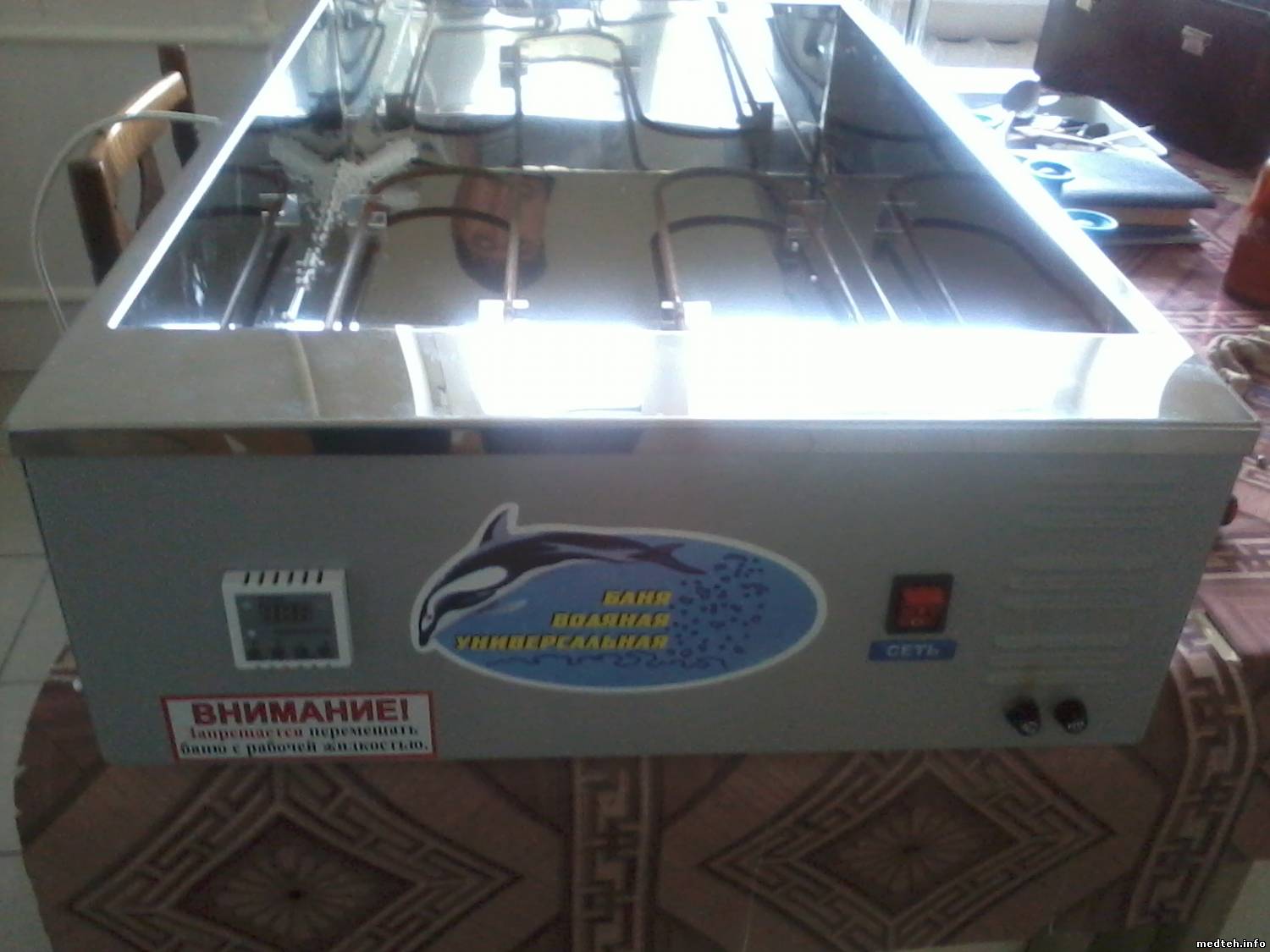

справка Прибор рассчитана для термостатирования 6-ти установленных в штативов Флоринского, и других емкостей в научно-исследовательских и промышленных лабораториях в диапазоне от +5? С выше температуры окружающего среды и до +99? С.
выпускает это "чудо" ООО Ветинструмент Одесса, Украина

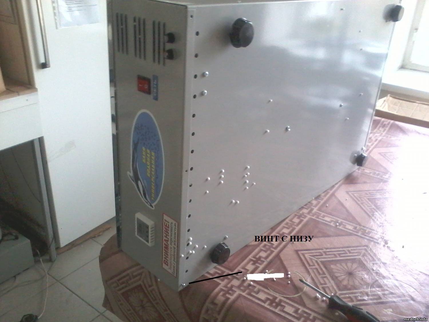

Если кому придется устанавливать новую не поленитесь заглянуть внутрь, подобраться можно только с лицевой стороны (ПУ) два винта по бакам и два внизу.
фото прилагаю:
