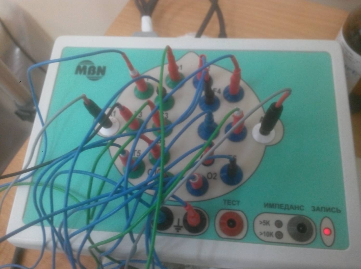

В комплексе перестал работать фотостимулятор. Специфичность поломки в том, что управляя кнопками расположенными на самом фотостимуляторе одиночные вспышки происходят, интенсивность вспышек тоже регулируется. Вот только управление из программы частотой вспышек, режимом, и самим включением клавишами F7&F11 ни к чему не приводит. Кто-то сталкивался с похожей проблемой, может у кого-нибудь есть схемы к этому комплексу!?
Фото электронного блока

Проблему удалось решить - спасибо московским товарищам. В сервисе изготовителя не отказали в помощи, несмотря на 8-летний срок эксплуатации. С тестированием и калибровкой сам разобрался.

В моем случае - физический износ проводов в соединительных кабелях, и правка файла конфигурации (тип блока усилителя и номер com-порта) программы. В вашем случае, я так понимаю прибор поновее с USB-подключением вместо com. Это МБН? или что-то типа Мицар. По Мицар есть опыт установки и настройки ПО с драйверами. По МБН тоже есть опыт но более скромный.

Доброго времени суток. Подскажите пожалуйста, куда рыть: Нейрокартограф-01-МБН, подключается к ПК через com-порт. На самописцах правого полушария прямые линии. Отведения прозвонил - все целы, электроды живые. Заранее благодарен за помощь.

Попробуйте провести калибровку с установкой "гирлянды", как описано в инструкции пользователя, что идет с прибором.
Посмотрите какие калибровочные коэффициенты выдаст программа, а там будет видно откуда ноги растут.

Для alekseevss1980 - проверьте ушной электрод правого полушария.
