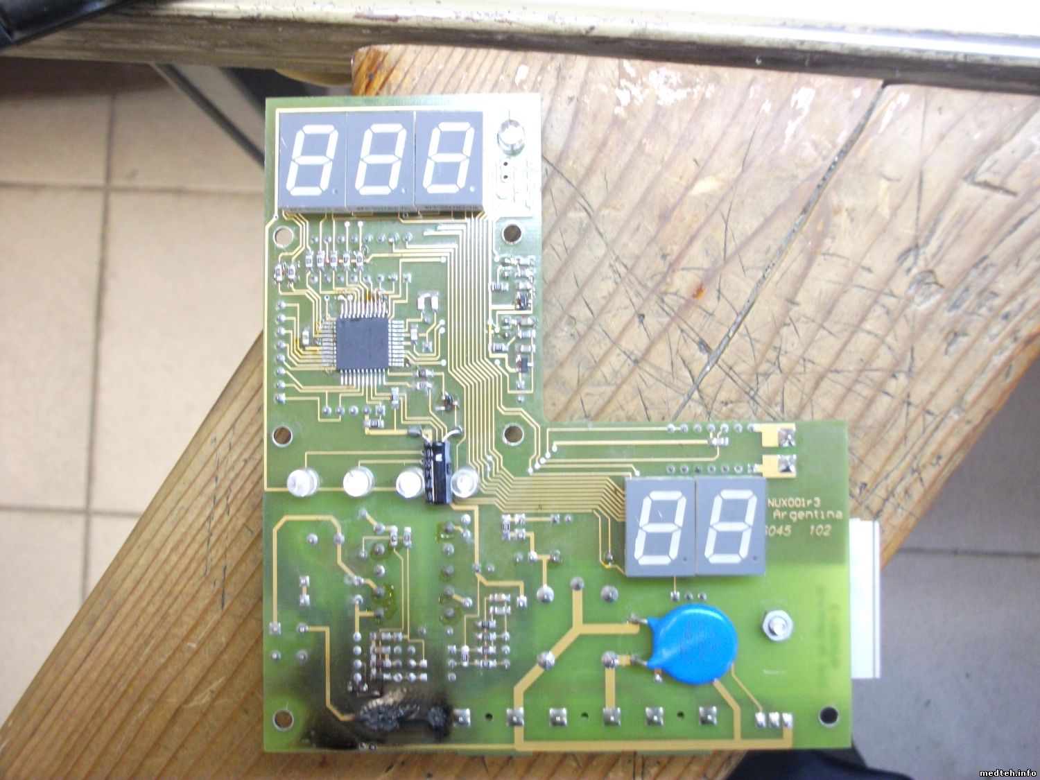

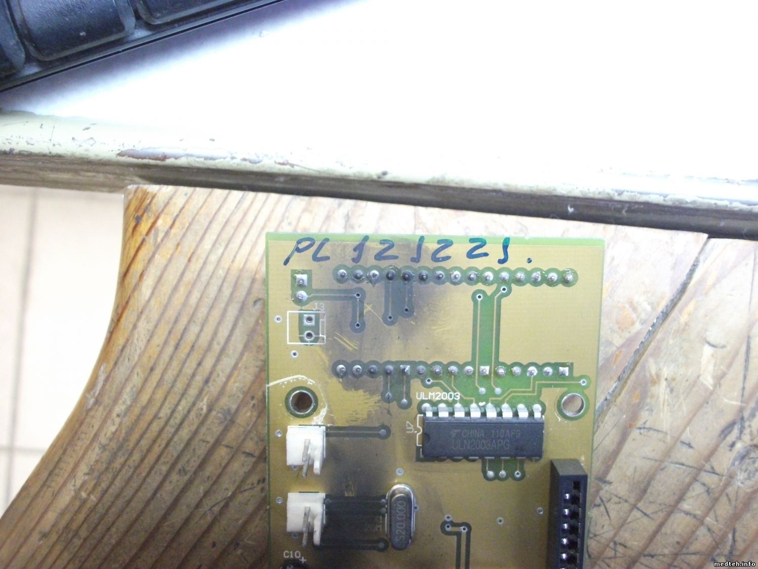

В результате скачка погорела управляющая плата пресса Нужна помощь в восстановлении. Официалы предлагают поменять плату целиком shok diablo за очень дорого.... :diablo:
Частично восстановил, но .... unknown Короче на фото все видно и ясно!
Второе фото это та же плата с обратной стороны

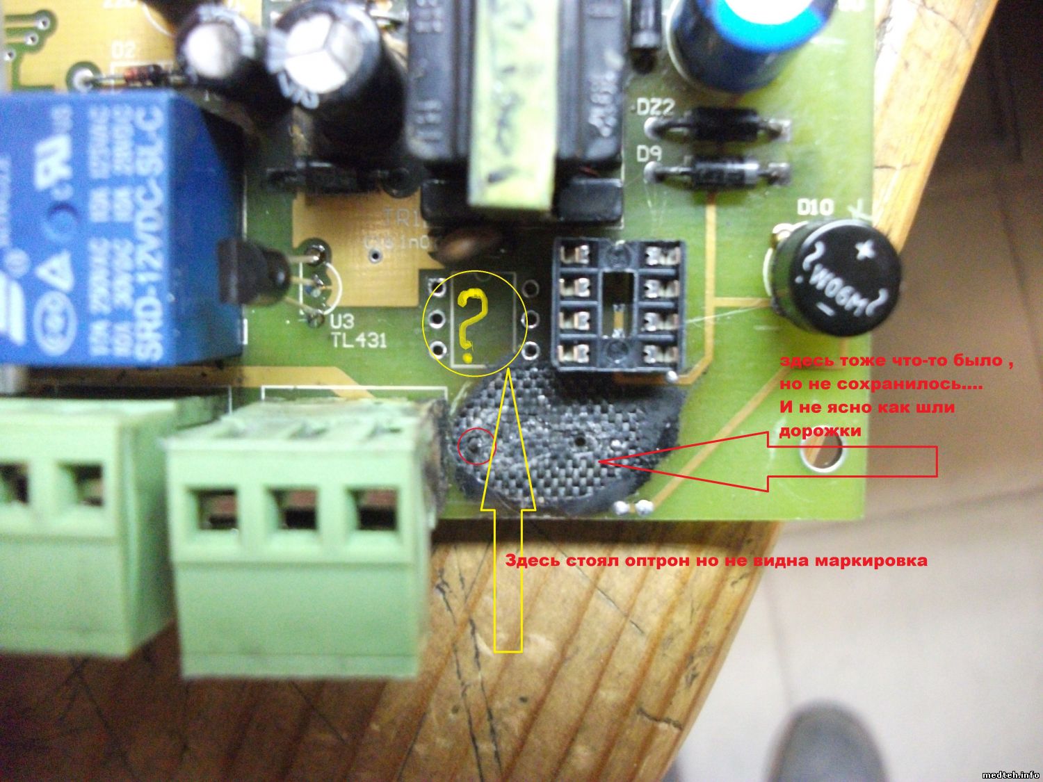

может есть у кого такой пресс? Нужно фото платы(в том месте где выгорело) и маркировка оптрона(у меня не читаема!)
Выручайте! drinks
AlexiumДата: Воскресенье, 17.Янв.2016, 16:37 | Сообщение # 3
Оптрон с вероятностью 99% это 4N35-4N37.
Насчет остального - потрудитесь сделать качественные фотографии, а сначала взять в руки скальпель или что-то подобное и тщательно соскрести нагар, потом удалить остатки канифоли и сажи спиртом или любым растворителем.
Успехов.

нагар?! есть другая фотка где все еще не чищено и не тронуто... diablo Здесь уже почистил заменил панельку микросхемы..
Там выгорело все под чистую! Потому и не могу понять как дорожки шли и кажется, еще что-то было(то ли резистор, предохранитель, варистор..)
Но более качественную фотку постараюсь завтра добавить!

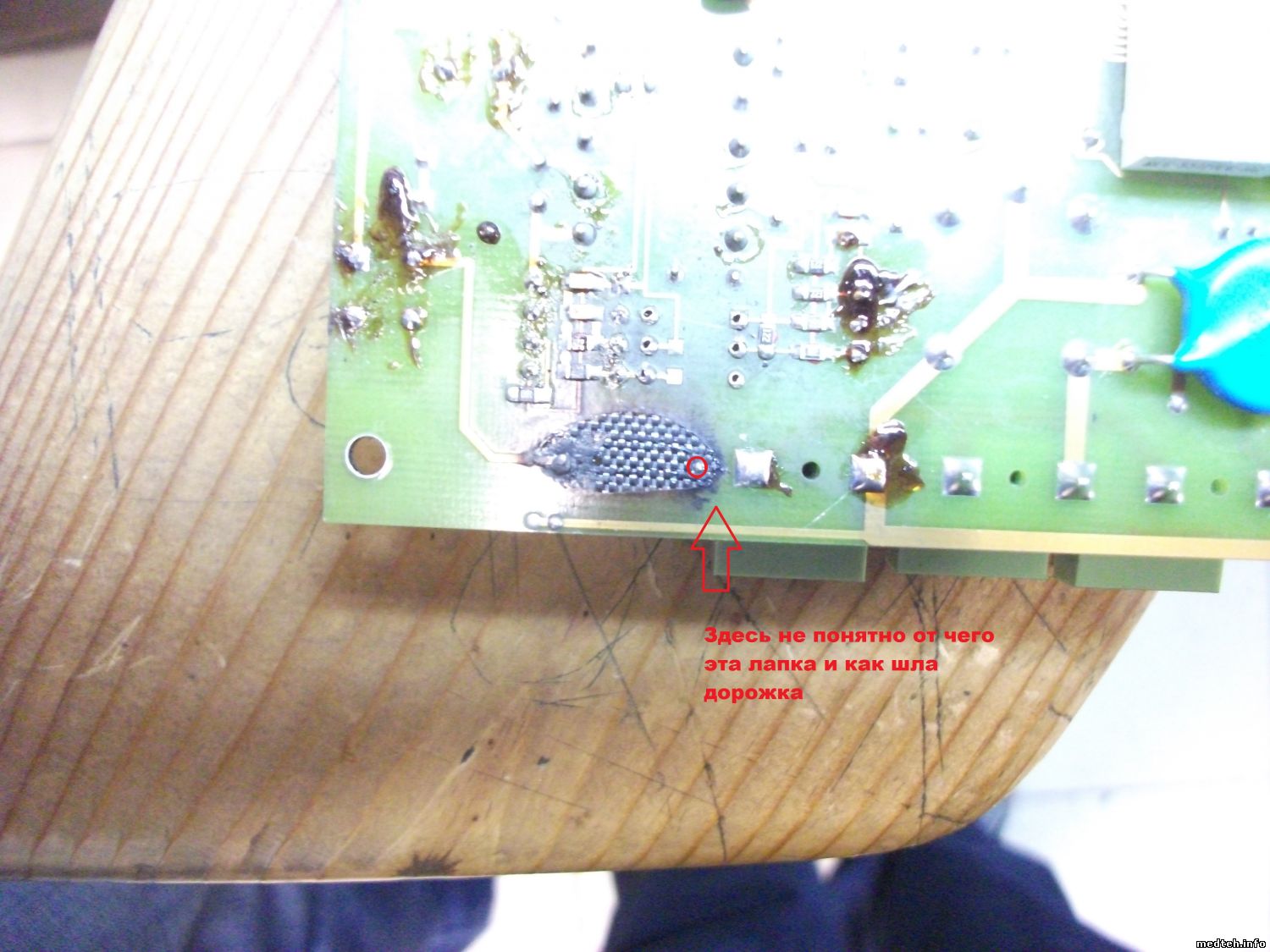

вот еще фото

При этом микросхема которая сгорела стоит 89 рублей, ну еще максимум рублей на 300 еще расходов(хотя даже не представляю куда столько??) проблема -то только в том что нет схемы(ну или хотя бы фото дорожек) на втором фото видно что от них (дорожек) осталось...

Мне бы просто фото этой платы живой , чтобы увидеть как дорожки были .... Там делов-то на час!
