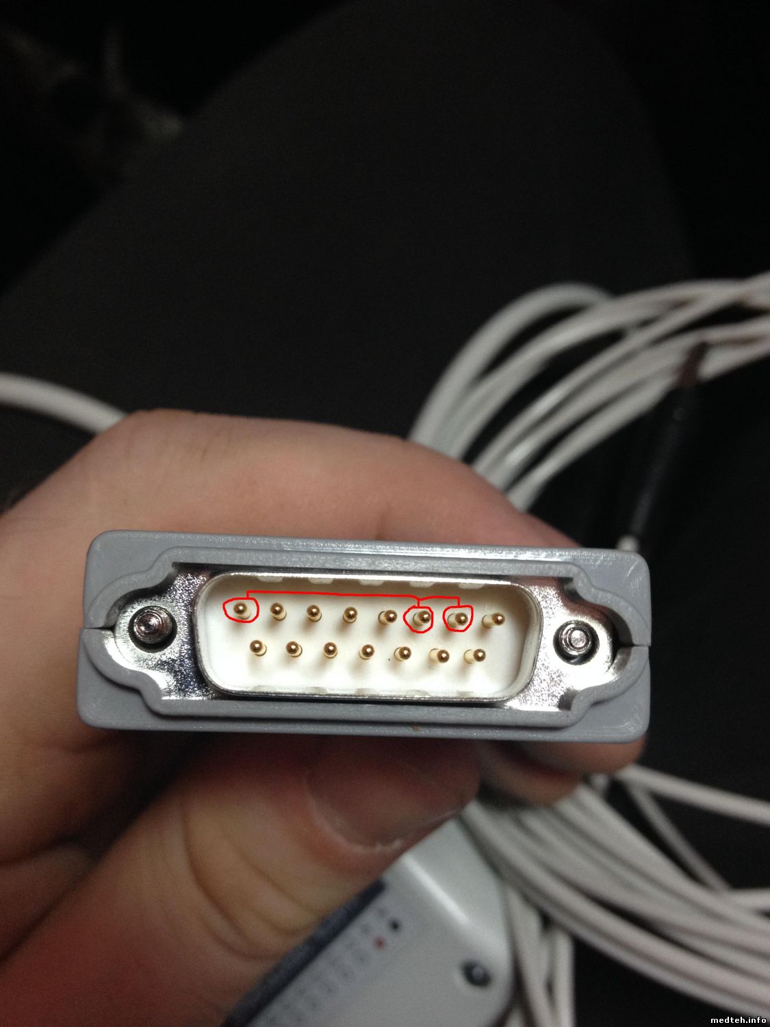

Здравствуйте коллеги! Такая проблема с данным кардиографом: на отведении V2 наблюдается очень маленькая амплитуда по сравнению с другими. Первым делом стал проверять кабель пациента и натолкнулся на то что в разъеме прозваниваются сразу три контакта с электродом С2 ( отметил на фото). Разобрал распределительную коробку и нашел что звонится экран и жила С2 из-за того что на плате сквозной пропай между экраном с одной стороны и проводом с другой. Это нормально или это заводской брак?
AlexiumДата: Среда, 03.Фев.2016, 15:54 | Сообщение # 2
это брак
