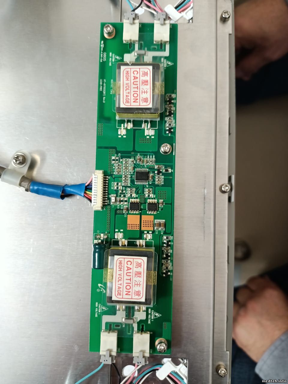

плато инвентора KT-0170SS на мониторе 17" samsung medison sonoace 8x периодически не дает напряжения на монитор. Изображение на телевизоре есть, а монитор черный. Вероятно, какой то из конденсаторов "состарился".
Приобрел бы рабочее плато б/у.
Пожалуйста, помогите у кого есть эта запчасть

Инвертор работает от 12 вольт, проверьте 12 вольт, если все в порядке, замените конденсатор 220 мкФ и попробуйте. Раньше я видел несколько проблем с конденсатором 220 мкФ в мониторах X8, я его поменял, и проблема была исправлена.

12 вольт есть. Может ли виной быть конденсатор 220 мкф, если в течении 8 мес монитор включается только при шевелении 11 контактного разъема. Причем все контакты состоятельны, и при многократных включениях и выключениях монитора шевелением контакта в последующие несколько дней монитор включается самостоятельно (как должно быть).
В таких случаях вспоминаю определение науки "Электроника". Это я про контакты....
Не пробовали пропаивать плату инвертра. Я еще бы поизучал ее под микроскопом на предмет треснувшей дорожки

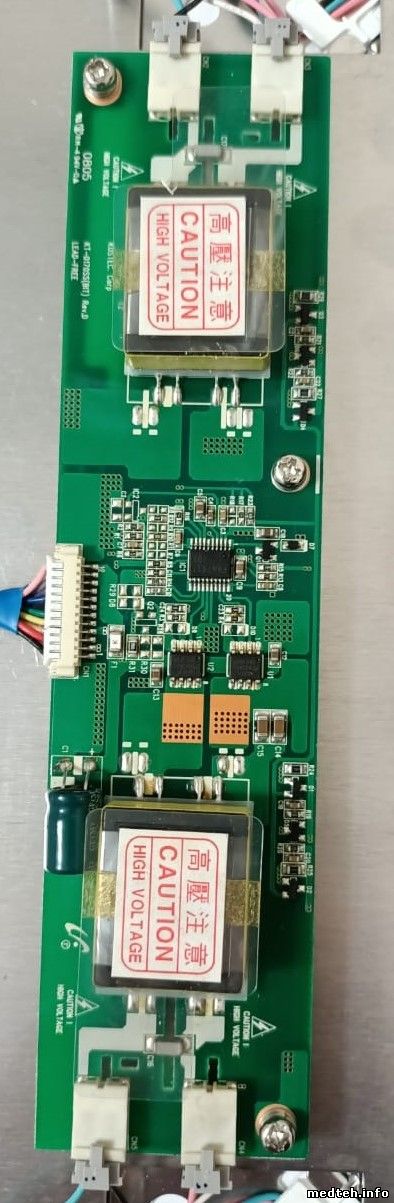

Укажите на фото инвентора, пожалуйста, конденсатор, который Вы меняли
