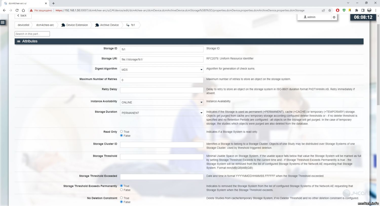

Необходима помощь в поиске и настройке DCM4CHEE ARC (ver 5.26.0) на сервере хранения данных (СХД) RS3618xs (dsm 6.2.4) тайваньской компании Synology Inc.
Система хранения имеет 30Gb пространства для хранения архива dicom-исследований.
Никаких глубоких настроек не производилось, все по умолчанию при установке приложения Pacs. Куча клиентов на приём/передачу добавлено. Всё работает уже долгое время. И вот появилась необходимость для освобождения пространства для новых исследований путём удаления более старых. Но как это сделать - проблема!
В прикреплённых изображениях нашёл через веб-интерфейс где можно прописать запрет на приём исследований, удаление, но не могу разобраться с форматами прописи.

Для автоматического удаления исследований в dcm4chee-arc нужно установить параметру Storage Duration значение CACHE или TEMPORARY (по умолчанию там - PERMANENT), а Deleter Threshold, например, - 30GB.
Тогда при достижении минимального доступного размера пространства 30Гб начнут автоматически удаляться старые исследования.
