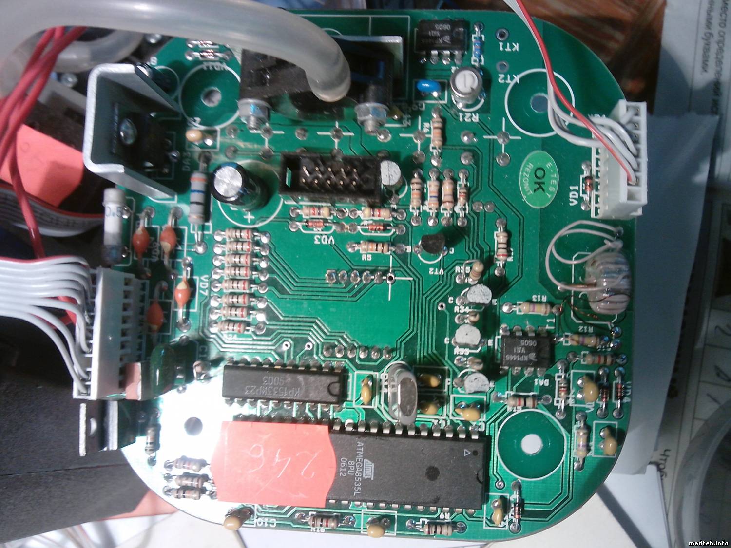

На отключение датчика переполнения реагирует(неп).Таймер выставляется и срабатывает.Режим максимального вакуума,судя по загоранию светодиода,выставляется.В режиме непрерывной аспирации кнопками+- фиксированные значения не устанавливаются,истинная величина вакуума не отображается.Датчик давления вроде живой,подключен к КР1446.На вых. КР при пережатии трубки напряжение с 2.5 растет до 5в.Может кто сталкивался или есть схема.Гугля не помог.

Решено.Потребовалась перепрошивка коэфицентов.
