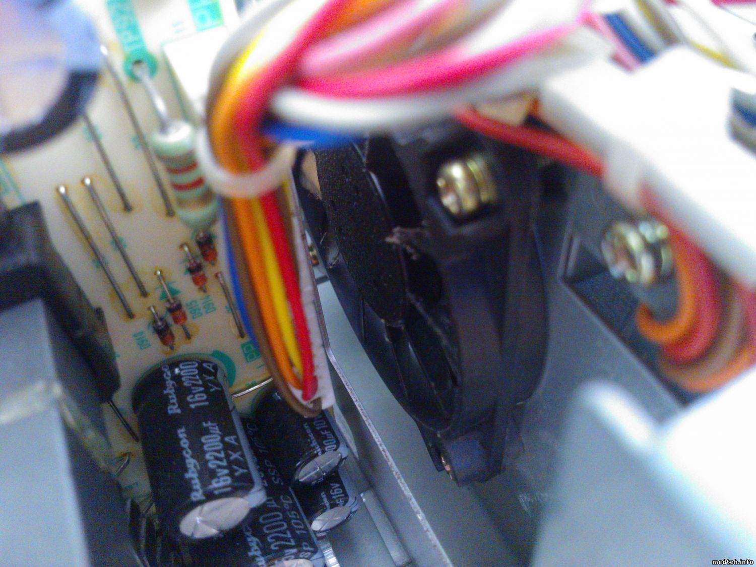

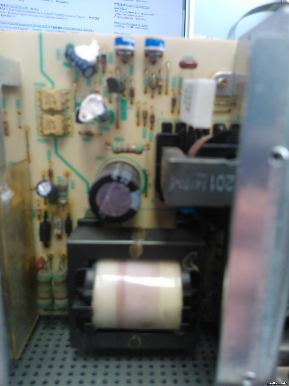

Вот плата питания и вентилятор.Вентилятор не вращается.Он питается без управления(чёрный и красный провод,без жёлтого).Куда следовать,конденсаторы проверять(дутых вроде нет)?Какое питание подаётся на головку?

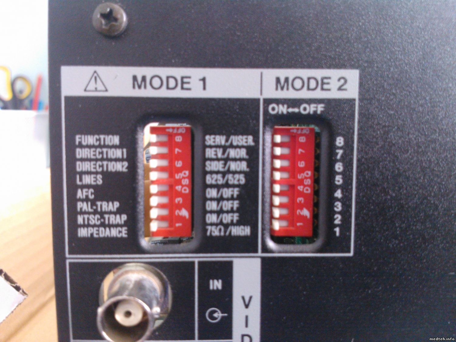

А вот фото тыльной панели с двумя группами тумблеров.Вопрос также по корректной настройке этих элементов.

На неисправность термоголовки не похоже...по крайней мере в моем случае битые кристаллы вообще не пропечатывали ничего(белые вертикальные полосы).Сигнальный кабель BNC коаксиальный?Исправен?"земля"хорошая?Попробуйте подкинуть другой источник сигнала,например VGA камеру с BNC выходом

Этот принтер продолжаем использовать.Есть ли соображения по положению тумблеров на тыльной панели(группа MODE1 и группа MODE2).
