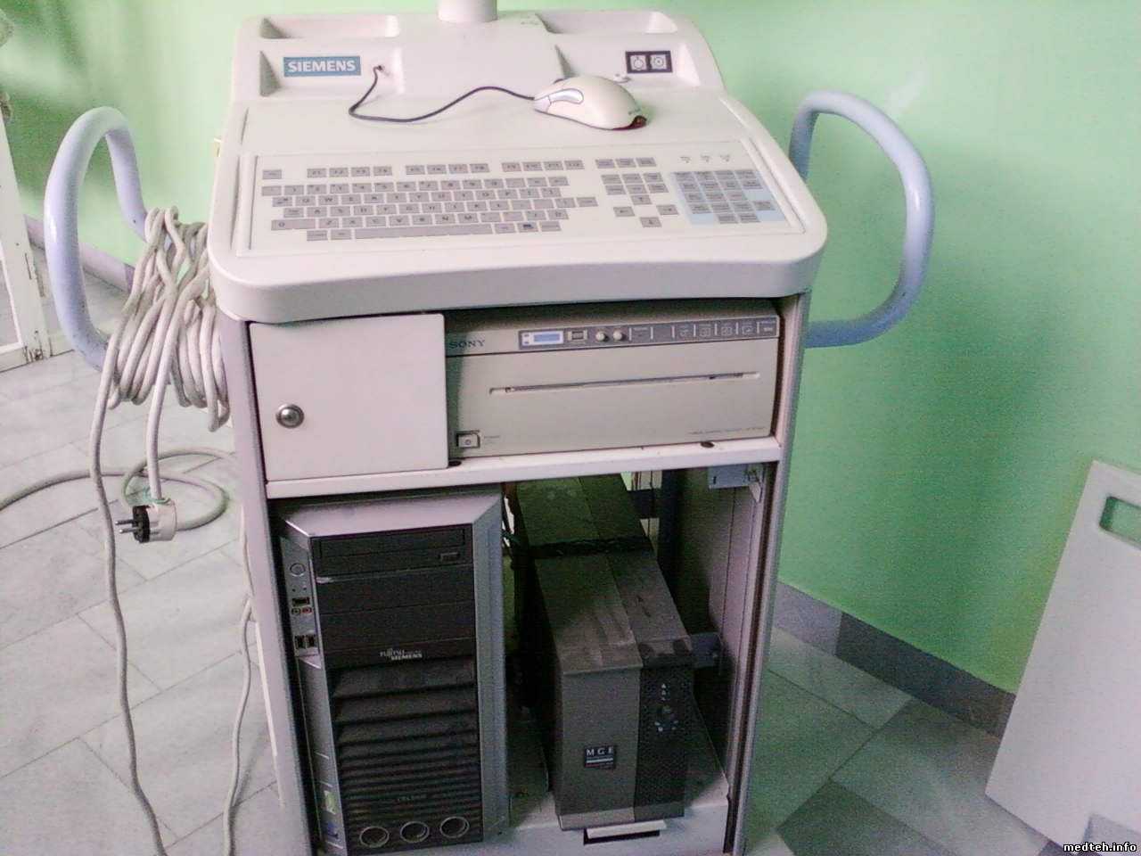

Добрый вечер!
Siemens Arcadis Varic с frm (С-дуга) перестал работать. Программа, доходит до цифру 12-ть и всё. Никаких ошибок не выводит на экран.
Вскрыли системник, там 3-и харда. Подключил поочередно, на первом система и база, второй хард вообще не работает, а в третьем пусто. Выложил лог БД. http://www.medteh.info/_fr/134/ERRORLOG.6
Что можно делать?
Нашёл инструкцию по установке ПО, но, к сожалению, установочных дисков нет.
Кто может помочь?

Я бы хард с системой Викторией просканировал. Ещё бы попробовал Акронисом снять образ и на другой жёсткий диск залить.

Спасибо, понял, но я с этой аппаратурой первый раз сталкиваюсь, по-этому ещё возникает вопросы.
Вот я с соседнего форума взял пароль биоса и администратора системы, а также мануал как всё устанавливается.
А где можно взять файл лицензии?
Искал, к сожалению, дисков там нет.

Всё понял, вот нужен установочный диск. Пароль администратора и пароль BIOSа есть.
Забыл сказать, системник подключил только на один монитор. Сама С-дуга находится в учреждении.
Сделал полную проверку chkdsk и программа исправила файловую систему. Поставил винт обратно на рентген и программа дальше запустилась, но теперь выходит ошибка и система автоматический завершает работу с отключением системника. Вот на фото ошибка:
Сообщение отредактировал user_kz - Вторник, 05.Апр.2016, 19:53

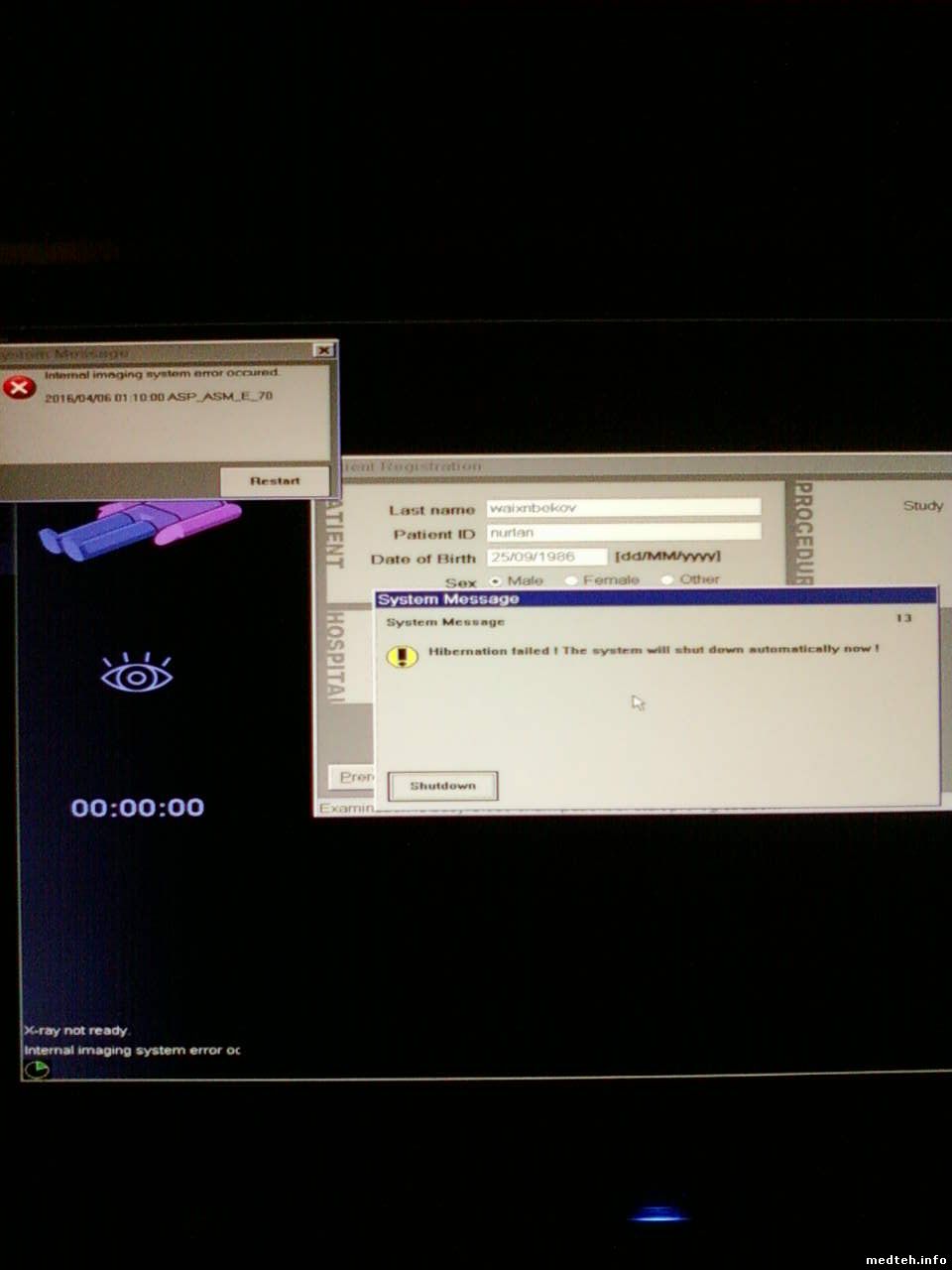

Всем спасибо за участие.
Сегодня подключили на месте, вышла ошибка "ASP_ASM_E_70", удалось решить указанную ошибку, сделав настройки видеокарты NVIDIA, а именно, поставил режим DualView и далее левый монитор Primary. Поставил одинаковую разрешение в обоих мониторах. Перезагрузил систему и тут в ниже появился надпись: "X-ray READY". Всё решено.
Забыл сказать, если кому-то нужен default password от BIOS и administrator, то обращайтесь, могу дать без проблем.

Всем привет.
У меня тоже точно такая ошибка: "ASP_ASM_E_70".
Как могу сделать настройки на настройки на nvidia?

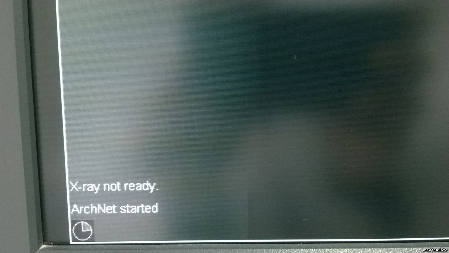

Доброе утро.
У меня похожая неисправность пишет: "X-ray not ready", а ниже: "ArchNet started" при этом аппарат зависает, на аппарате ошибок нет.
http://www.medteh.info/_fr/118/2203201.jpg
Получается, что С-дуга без копьютера не сможет включится сама по себе?
Сначала вообще не загружался. Вскрыл системник, там 3-и харда. Подключил поочередно, на первом система и база, на втором есть программа, а в третьем пусто. Сделал в рейде задействовал пустой хард. Сейчас загружается, но пишет на компьютере: "X-ray not ready", а ниже: "ArchNet started", при этом аппарат зависает, на аппарате ошибок нет.
Получается, что С-дуга без компьютера не сможет включиться сама по себе?
Диски 6-ть штук есть.
Кто скажет может ещё какие настройки нужны?
omt-74Дата: Пятница, 22.Мар.2019, 15:33 | Сообщение # 18
У вас сообщений: 257
SI, в комплекте должен быть диск с конфигами BIOS, попробуйте их применить, там все настройки, в том числе и HDD.
