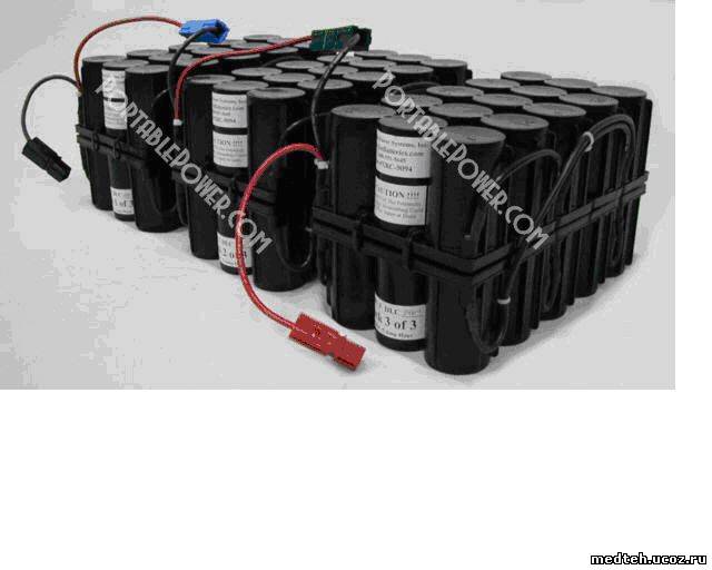

У меня есть тип оригинальных =
Portable Power XRC-9094 OEC, GE 9000, 9400 C-Arm Replacement Battery Pack - 180 volt/5 Ah; Replaces GE, OEC 00-871327-01
Manufacturer: Portable Power
Chemistry: SLA
Voltage: 180 Volts
Capacity: 5 Amp Hours
и по-видимому, тип одной батареи
Lead-calcium VRLA (AGM) technology - OEM Battery - Hawker (Enersys) 12 Volt 5 Amp Hour batteries
а в атачменте - сам блок, готовый к использованию, но далеко... недосягаемый
с учетом ранее изложенных причин
А вдруг кто-то из знатоков найдется, и еще не все потеряно...
Спасибо, пока...

marko, судя по фото имеется 3 секции из 2-х вольтовых кислотных банок на 60 вольт, в сумме имеем 180в, что мешает набрать секцию из 5 штук 12 вольтовых или 10 штук 6 вольтовых стандартных 4.5 или 5 А/ч аккумов, применяются в мелких бесперебойниках и системах сигнализации yes
Если габариты только, линейку на фото не увидел biggrin цена вопроса снизится раз в 10! good
