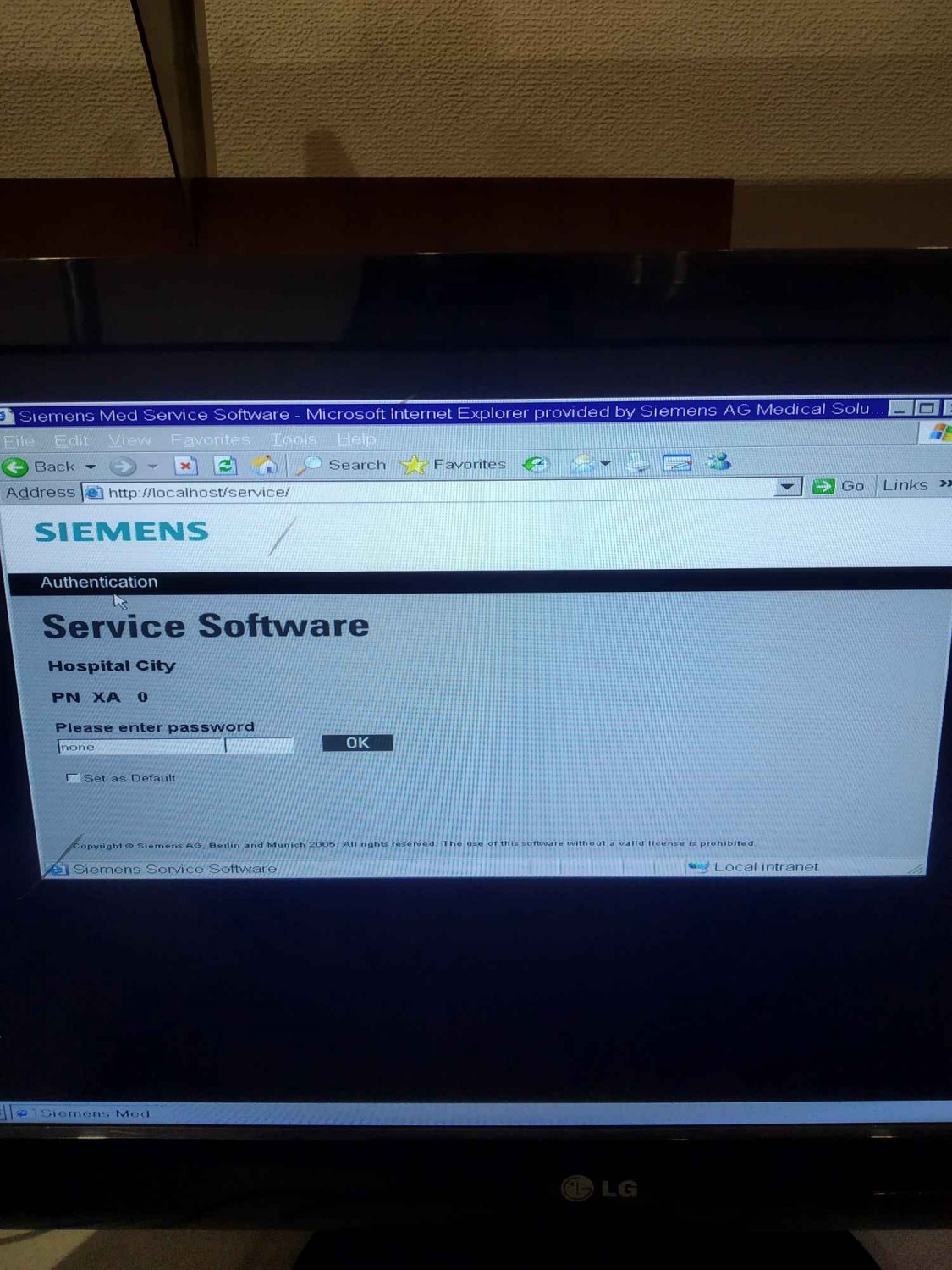

Перестала запускаться винда. С помощью диска Image sistem VB13C и мануала залил систему. Но застрял на этапе ввода Пароля в окне Internet explorer. Фото прикрепляю.
Где его взять?
Имеется аппаратный ключ, который торчит в юсб.

uh1987, Вам надо файлик с диска License for Arcadis Avantic SN .... положить в одноименную папку на диске С.

А что ввести здесь?

Цитата uh1987 ()
А что ввести здесь?
Сервисный ключ. Который генерится по HOST ID
