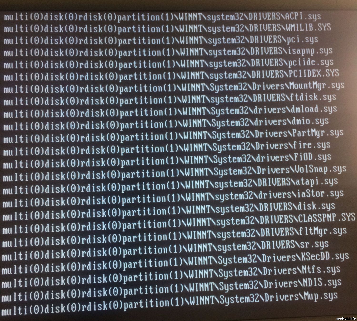

MedicalService, galaktika, kvn73, Добрый день! После включения аппарата появляется окно с вариантами запуска. При выборе безопасного режима, начинается загрузка, затем, почти сразу загрузка прерывается (на фото), система перезапускается и снова появляется окно с вариантами запуска.
Похоже необходимо переустановить софт, но к сожаления отсутствует комплект установочных дисков. Прошу вашей помощи!
MedicalServiceДата: Четверг, 17.Май.2018, 12:04 | Сообщение # 23
Главный инженер
Здравствуйте. Помочь я Вам могу. Однако, для переустановки ПО Вам необходим Service Key Level 7.
Без данного ключа переустановка системы невозможна. Если Вам нужна реальная помощь - пишите в личку. Имеете ли Вы опыт работы с оборудованием или есть ли у Вас сервисный инженер со знанием технического английского языка?
HWMasterДата: Пятница, 18.Май.2018, 08:02 | Сообщение # 24
У вас сообщений: 165
ENGINEER
USSR
Перво наперво проверьте батарейку!
Если слетели настройки в BIOS.. такое может быть.
Там стоит RAID на части дисков.
И просто сделать проверку дисков на ошибки слабо???
Загрузитесь с загрузочного диска и проверьте диски...
Если у вас нет опыта установки подобных систем, то не факт что вы даже с установочных родных дисков все правильно поставите!
MedicalServiceДата: Пятница, 18.Май.2018, 08:50 | Сообщение # 25
Главный инженер
Биос на данной системе тоже конфигурируется утилитой с фирменного диска перед установкой основного ПО. Raid там используется исключительно для базы пациентов. Основное ПО с операционной системой стоит на обычном SATA диске без каких либо массивов. Батарейку конечно проверить нужно, но этого будет маловато скорее всего.
