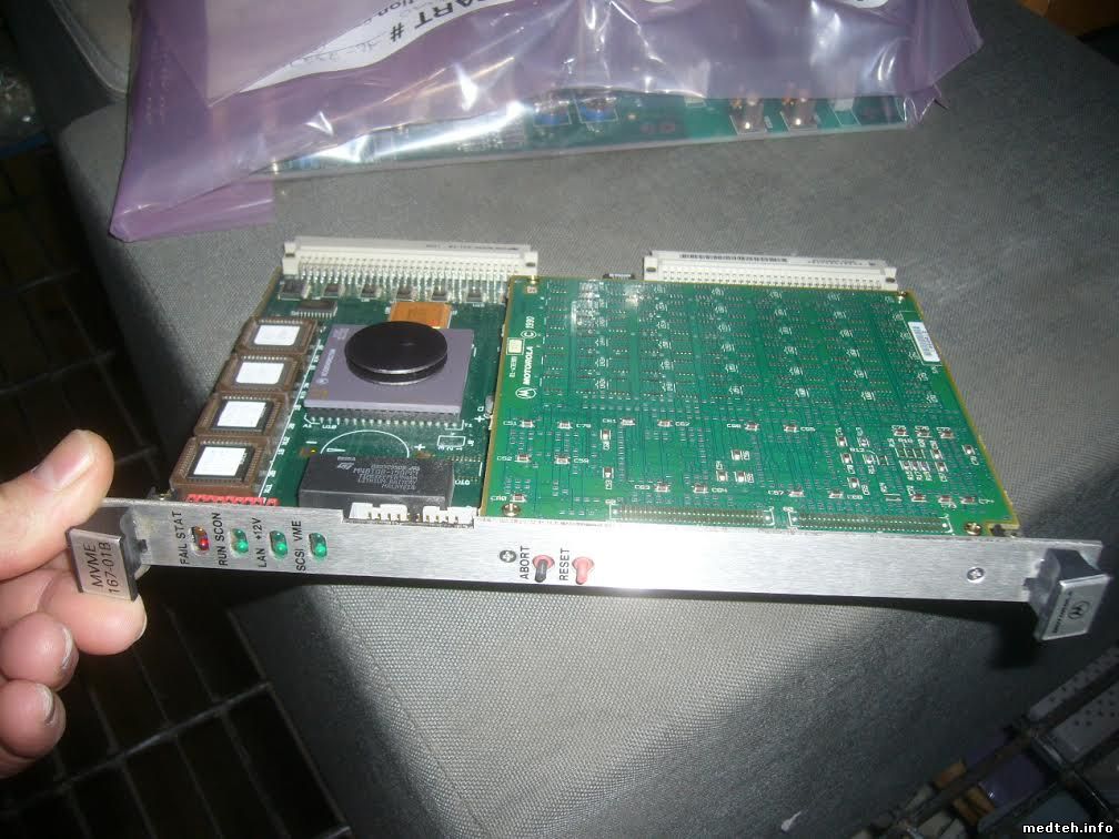

коллеги аппарат GE Advantx LVC+ опять бедп(аппарату 14 лет) вышли из строя плата cpu ( что стоит в корзине) и отвечает за связь с желтым монитором--где то микротрещина при нажатии плауу раз запускалась .при прогреве феном перестала запускатся вообще. Вопрос-- где купить плату --официалы предлагают купить всю корзину за дорого
Сообщение отредактировал yzist - Четверг, 25.Дек.2014, 19:08
speshlistДата: Понедельник, 19.Янв.2015, 14:14 | Сообщение # 9
У вас сообщений: 215
рентген, служба крови
Вологда
что нибудь типа VME-167? Если нужно обращайся.
yzistДата: Пятница, 23.Янв.2015, 15:03 | Сообщение # 10
У вас сообщений: 277
КАЛУГА
нам нужна материнская плата (CPU) advantx-e блок ASC-EDM модуль SYSTEM CABINET INTERCONNECT
