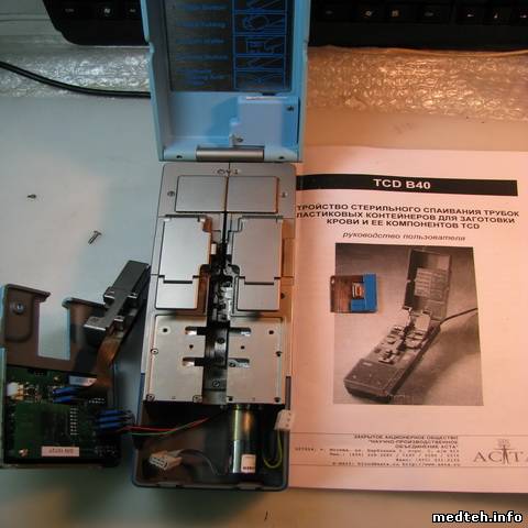

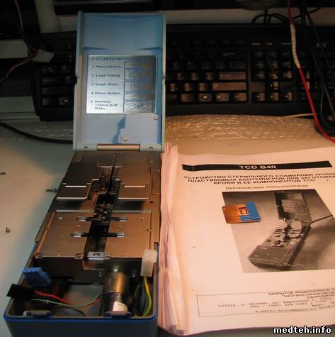

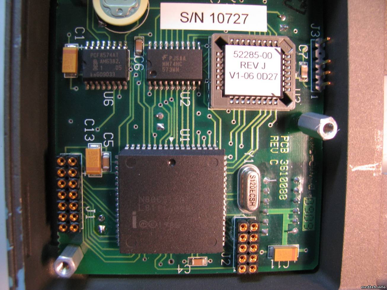

Вышеназванное устройство стерильного спаивания трубок пластиковых контейнеров для заготовки крови и её компонентов TCD B40. Вышел из строя во время работы. На дисплей выводится сообщение что он требует сервисного обслуживания - ServiceTCD и пищит. По пользовательской инструкции такое происходит при обнаружении процессором управления неисправности. Что надо сделать чтобы вывести его из этого режима! Разобрал, почистил, проверил питание. Рядом с прибором на фото нож для спаивания - он новый! В общем ступор у аппарата. Как его запустить? Нужна сервисная документация или если кто с ним сталкивался, то подсказка.

После застревания пластины появилась надпись service tcd и все. никакой реакции на манипуляции.

Просто думаю скорее всего будет замена платы. Сам работаю в Дельрусе, у меня инструкций нет, на тренингах про них ни слова не было, значит скорей всего сервису их не передают. Следовательно только блочная замена. Камеса есть второй авторизированный представитель по России.
