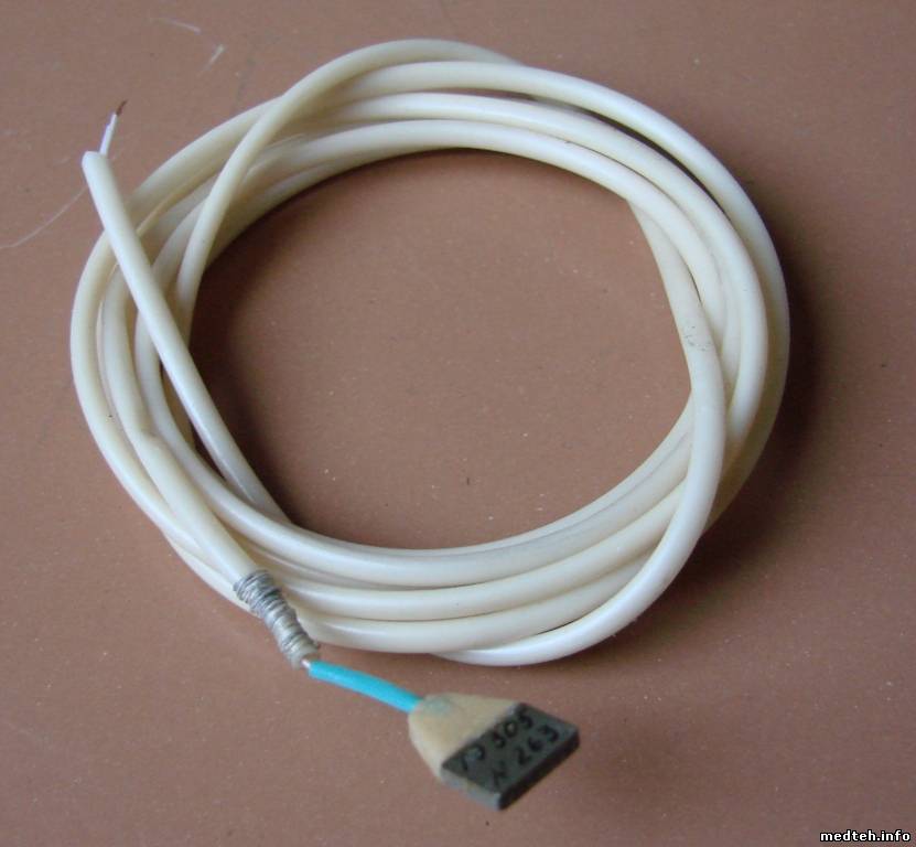

что за датчик или элемент?
Валялся среди старых кювезов.
Написано ТЭ305.

Если сопротивление около 1,5 кОм, то скорее всего это полупроводниковый термометр.

так точно! это полупроводниковый терморезистор. используется в качестве датчика температуры.

По моему на снимке простая термопара (может быть хромель-капель). Просто проверить, посмотреть сколько миливольт дает на воздухе, а потом опустить в гор воду. Если изменения на лицо, то точно термрпара.

Это термопара

Датчик температуры ТЭ 305
ПОЛУПРОВОДНИКОВЫЙ ТЕРМОМЕТР СОПРОТИВЛЕНИЯ
Предназначен для измерения температуры плоской поверхности конструкции или воздушной среды, или для измерения температуры кожи человека или окружающей среды. Чувствительный элемент термометра – терморезистор, изготовленный из кристаллического кремния, к контактам которого припаяны выводы (МГТФ 1х0,03). Чувствительный элемент закреплен в металлическом корпусе.
http://www.npoit.ru/index.php?Itemid=38&option=com_zoo&view=item&category_id=16&item_id=44

Скорее всего это термопара!
