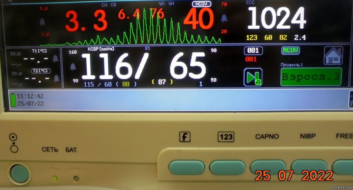

yblod5Дата: Суббота, 23.Июл.2022, 00:35 | Сообщение # 19
У вас сообщений: 791
Сервис-инженер
Цитата Alexium ()
3. Манжеты и трубки для модулей НИАД имеют достаточно стабильные характеристики. Можно не сомневаться в повторяемости результатов от "манжеты к манжете".
Возражаю и аргументирую:
см. фото тренда непрерывного мониторинга первого подвернувшегося по случаю монитора МИТАР-01-"Р-Д", интервал измерений - 1 мин. На симуляторе установлено давление 120/75 ЧСС-80. Сравните с предыдущим МПР
... пошучу: такое ощущение, будто это мониторинг спящего, которому снится, что он на войне, да ещё и тараканы пляшут на мембране датчика давления ... biggrin
Сообщение отредактировал yblod5 - Суббота, 23.Июл.2022, 01:13
МВРДата: Суббота, 23.Июл.2022, 05:18 | Сообщение # 20
Цитата Alexium ()
3. В модулях НИАД используются калиброванные и термокомпенсированные датчики давления со стабильными во времени характеристиками
yblod5, описанные Вами проблемы во многом возникают в звукопроводящей/пневматической системе (звук - это изменение давления по вектору его распространения) - в шланге. Его характеристики и определяют то, что Вы продемонстрировали на фото в с.20.
Чем пластичнее (до определённой степени) и длиннее шланг, тем больше он насобирает внешних посторонних звуков (изменений внешнего давления), а они, как правило, хаотичные, как по амплитуде, так и по частоте и длительности ("тараканы" ...). И конечно же, присутствуют процессы затухания колебаний, связанные с поглощением энергии этих колебаний сжатий-расжатий, в данном случае пневматических внутри шланга ...
Требования к шлангам сфигмоманометров и стетоскопов (это касается и мониторов, и им подобных) очень определённые, как по материалу, так и по их размерным параметрам (обратите на это внимание! Они нормированы), и по их пространственному расположению при измерениях, что тоже определяет волновое движение (степень его хаотичности) (Отсюда, и, в том числе, помимо индивидуальных слуховых данных, "разные врачи").
На достоверность измерения давления у людей влияют и другие внешние данные, которые также в разной степени изменяются во времени, и даже в процессе измерения. Хотя бы тоже самое пространственное положение "измеряемого" (оно тоже не стабильно во времени. К примеру, посадка и её стабильность ...). О влиянии эмоционального состояния "измеряемого" и его стабильности и не говорю ...
https://yandex.ru/search....&lr=240
yblod5Дата: Суббота, 23.Июл.2022, 08:12 | Сообщение # 21
Сервис-инженер
... неподвластные усилиям воли перистальтические движения кишечника и ещё сотня факторов.
За многолетнюю практику мне доводилось подменой тысячу (или около того) запытать множество манжет и удлинительных шлангов от различных моделей мониторов. Для себя определил - если не повреждены, то не критично к погрешности измерений. А вот организм ведёт себя непредсказуемо ...
Про
Цитата МВР ()
фото в с.20
доложу так: монитор не исправен - старенький, конденсаторы, конечно, высохли, мембрана датчика (датчиков) поизносилась, да, и ещё бог весть чего в нём деградировало. Тогда почему некорректное, вводящее в заблуждение: "Возражаю и аргументирую: см. фото тренда непрерывного мониторинга первого подвернувшегося по случаю монитора ... 1952940.jpg ....
Принял решение с моей сопроводиловкой отправить на завод, или куда там ещё отправляют в таких случаях.
Я бы и сам смог починить, но, как Вы верно подметили, не обладаю правами (ну нет у меня "верительных грамот"!).
А ещё дома у меня есть теща-гипертоник 86 лет. И аж пять штук всяких тонометров, и даже прикроватный монитор CRITICARE (USA) biggrin
Чтобы никто не догадался
Вот дотошный, как я совсем! Старею unknown
Сообщение отредактировал yblod5 - Суббота, 23.Июл.2022, 08:21

Сегодня по всякому пытал замечательную "фишку", внедрённую в МПР6-03.
Цитата
Объемная компрессионная осциллометрия (ОКО) – методика неинвазивной регистрации пульсовых кривых кровеносных сосудов в процессе изменения давления в измерительной манжете на конечности.
Одно фото осциллограммы с меня, другое с симулятора УПКД-3. Моё и симулятора САД и ДиАД сравнительно близки. Различия очевидны!
Как? Как монитор из штатной манжеты "видит", что это не человек и выдаёт ошибку NCOV?
Понятно, что по сердечному индексу и выбросу (СИ и СВ), ударному объёму и ударному импульсу (УО и УИ). Далее вычисляет системное сосудистое сопротивление (ССС).
Вывод: ничему и никому нельзя верить! Даже калиброванному поверенному прибору!
Мне можно biggrin В мире всё относительно! ...

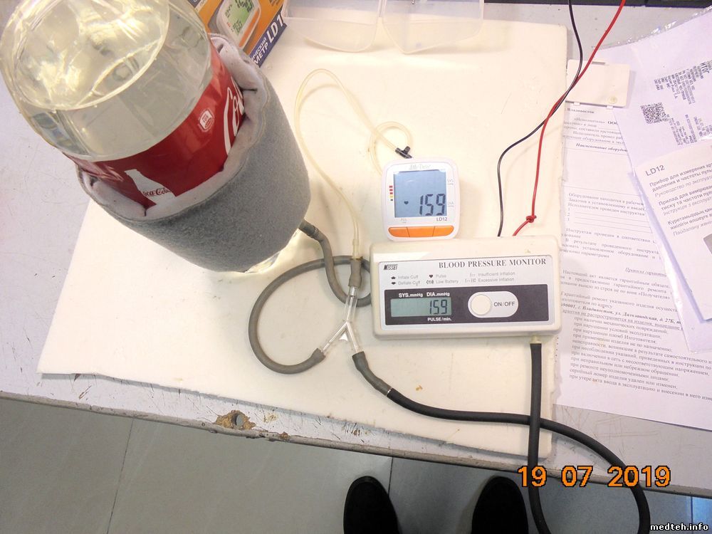

Немного потренировавшись, сжимая рукой манжету надетую на банку, добился некоторой имитации гемодинамики ОКО (Объёмная Компрессионная Осциллометрия) весьма похожую на мою!
Эдак и симулятор мне не понадобится для проверки тонометров! Главное, выдержать ритм сокращений, уловить и запомнить изменяемое усилие сжатия манжеты при измерении.
