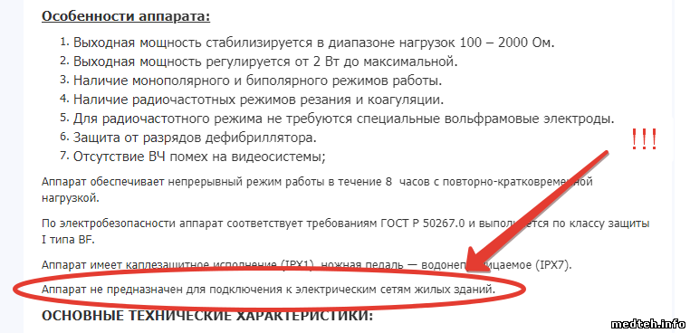

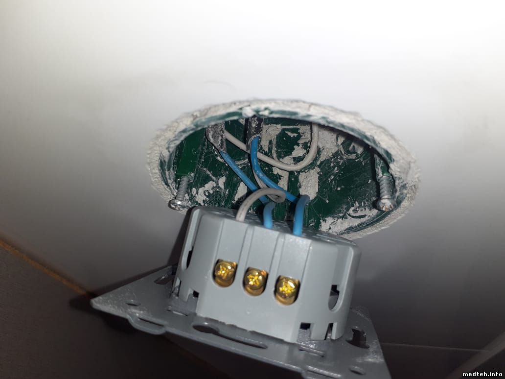

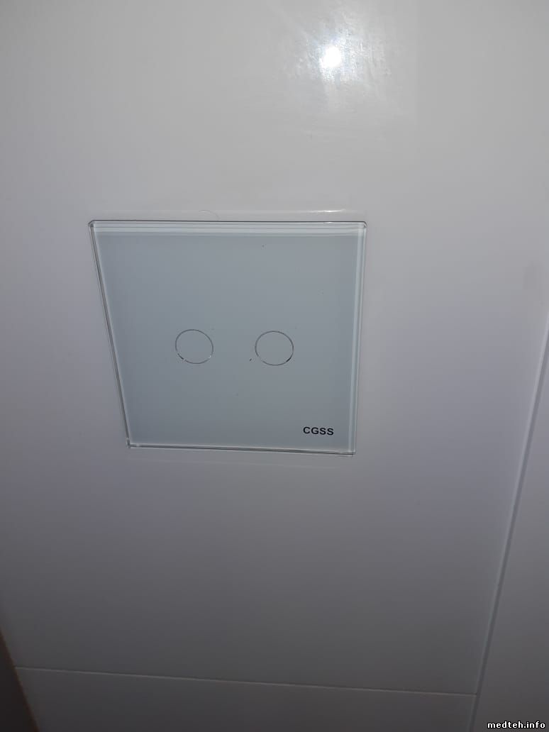

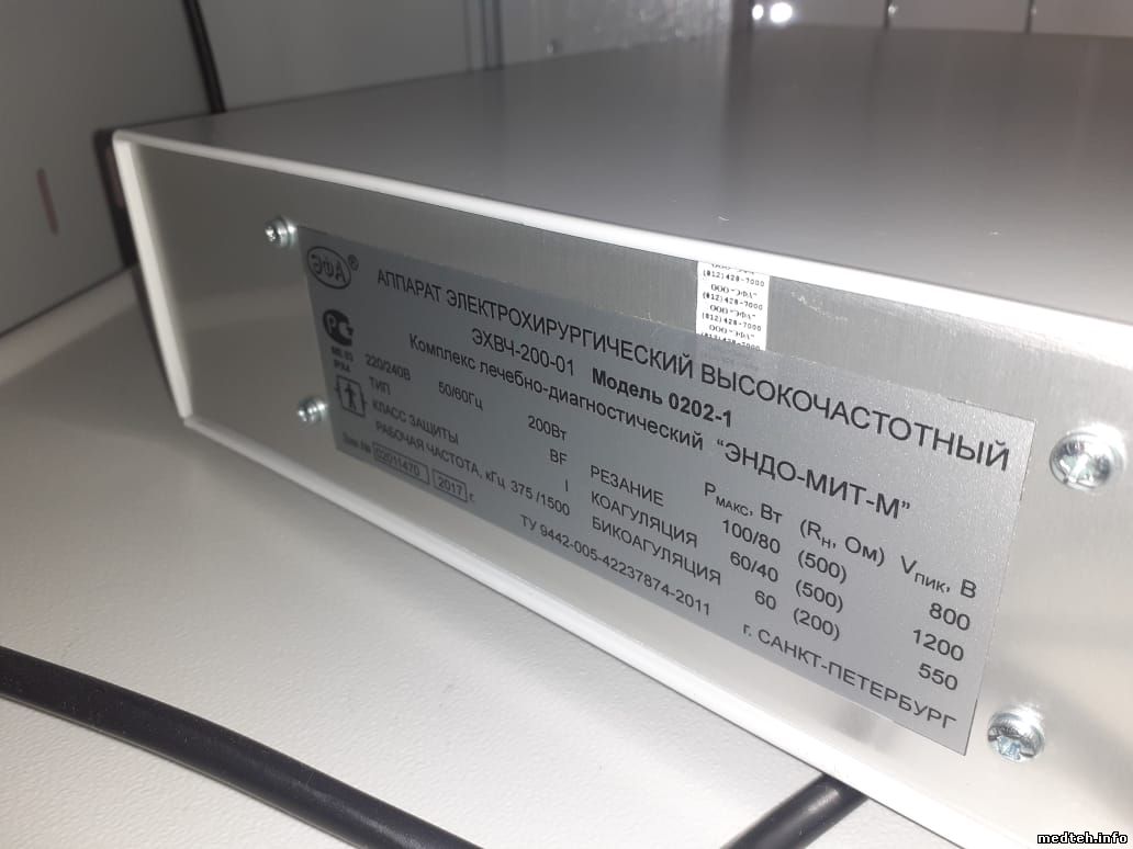

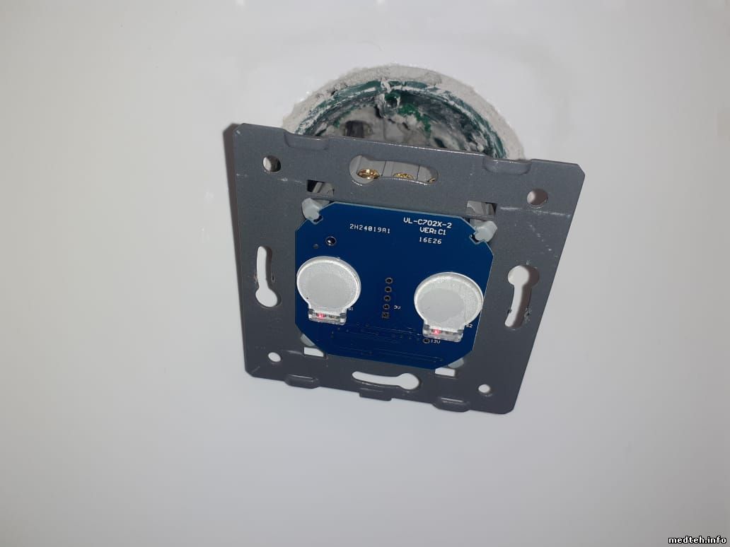

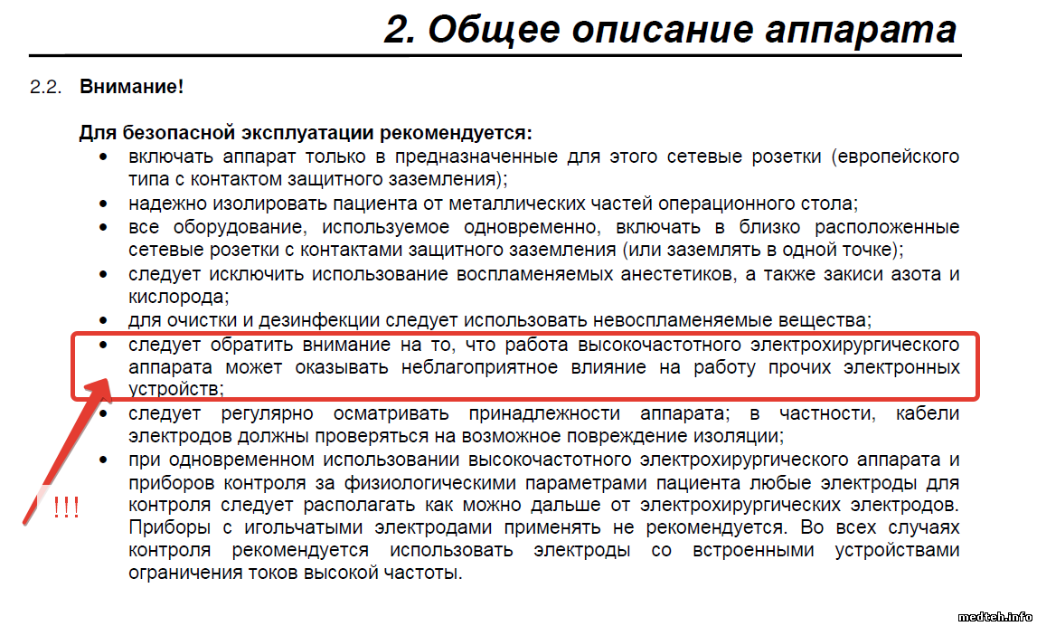

Вчера наблюдал такой фокус: от нажатия педали ЭХВЧ-200-01 "ЭФА" стало выключаться и включаться верхнее освещение в операционной, и не только, но и в клинике. При этом надо отметить, что ранее такого не наблюдалось, а началось после прошедших тайфунов во Владивостоке. И самое главное, все выключатели света новомодные сенсорные.

- и по настенным сенсорным выключателям света.
Про последние никакой информации по использованию в медучреждениях я не нашёл.
Клиника маленькая, частная, расположена в цокольном этаже жилого дома.
