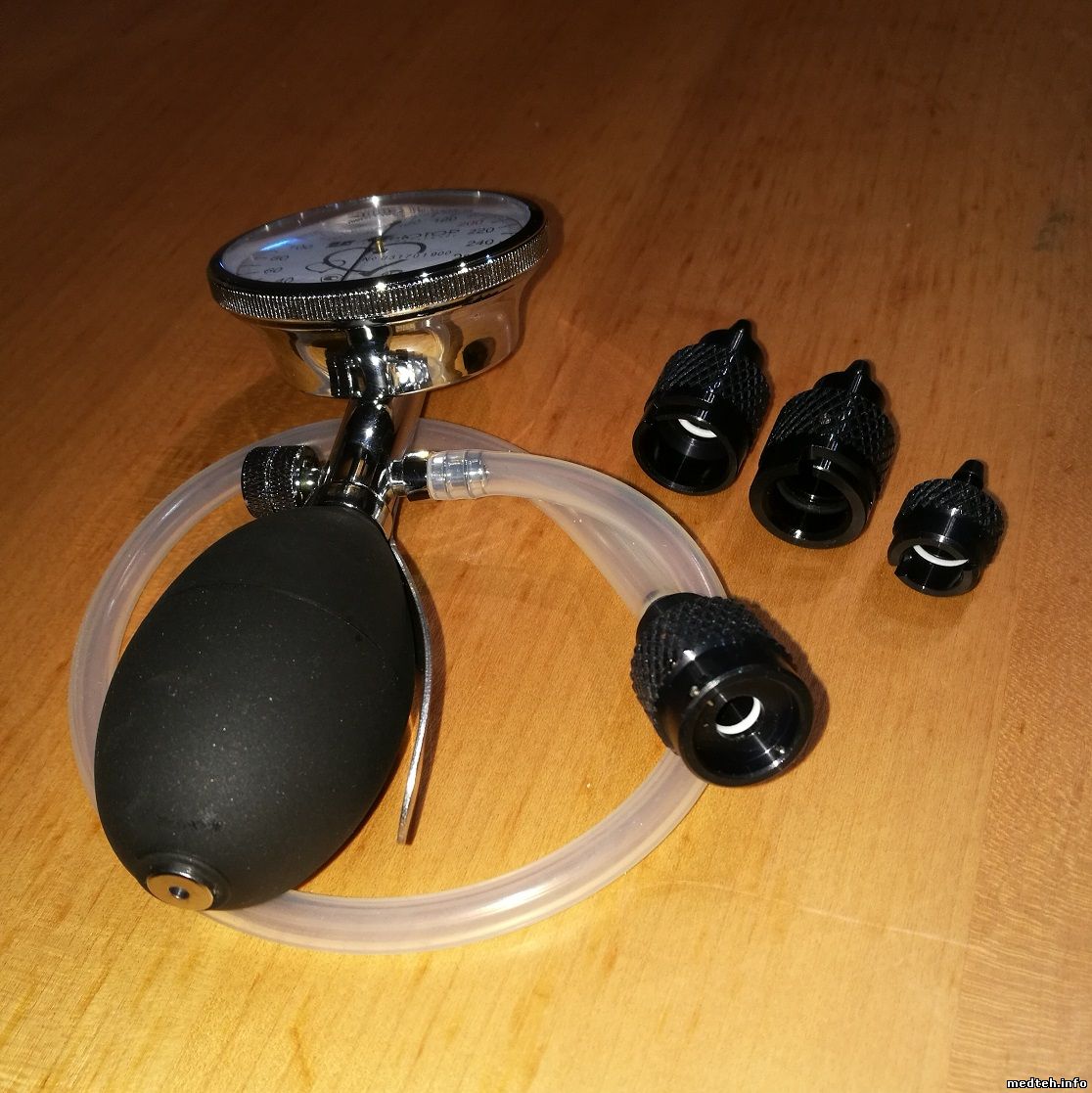

Уважаемые коллеги,
Борьба за живучесть эндоскопов, самое важное что есть ))) Исключив, предварительно попадание жидкости внутрь прибора,
спасаем прибор и как результат сберегаем существенные суммы на ремонте эндоскопов.
Предлагаем вашему вниманию Адаптеры для проверки герметичности гибких эндоскопов:
- Pentax
- Olympus
- Fujinon
- LOMO
Стоимость любого адаптера всего 4000 руб. good
вожможно приобретение как поштучно, так и комплектами

Я так понимаю 4000 это за комплект: тестер и набор адаптеров?

Уважаемый TsS,
Вы неправильно поняли ))) Адаптер ОДИН любой стоит 4000руб. wink
Есть спец предложение: wink
Набор Адаптеров (Olympus, Pentax, Fujinon, LOMO) и тестер (манометр) всего за 15000руб
Всё всегда в наличии на складе. good

Прошу иметь ввиду, что определяет герметичность этот течеискатель только сам у себя. Обратите внимание на коннекторы для подключения к эндоскопам - в середине коннектора нет штыря, во всяком случае для Pentax и Olympus, необходимого, который откроет клапан на эндоскопе.
Это не течеискатель - это полуфабрикат.

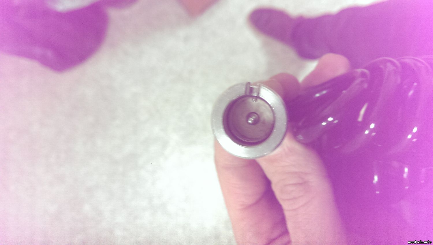

Ниже фото коннектора настоящего течеискателя.
Это как?
Поясните, пожалуйста.
Каким образом Вы определили отсутствие штыря по данной фотографии?

Это фото коннектора течеискателя mb-155.
Данный течеискатель предназначен только для проверки эндоскопического оборудования торговой марки Olympus.
А так-же требует наличия осветителя с компрессором, либо переносного блока Olympus mu-1.
P.S. У ручного течеискателя и течеискателя mb-155 принцип работы одинаков - нагнетание воздуха в эндоскоп.
Для оборудования Olympus предпочтительнее и УДОБНЕЕ течеискатель mb-155.
Для Pentax, Fujinon, Karl Storz, ЛОМО и др. используют ручной течеискатель.
Ничего зазорного и плохого в этом нет!

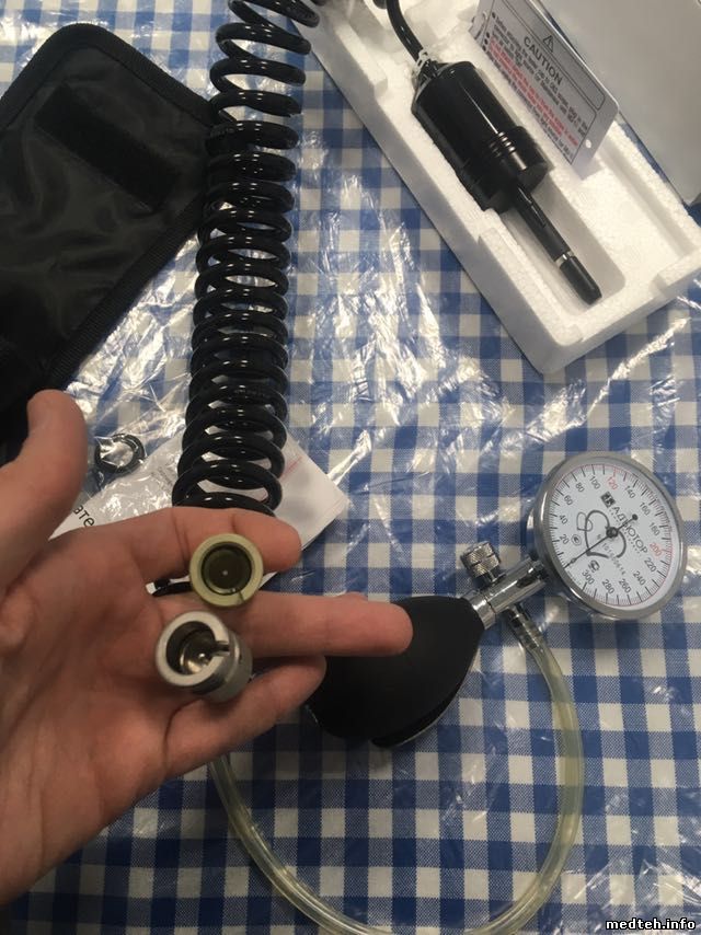

Я уже видел в живую данное изделие (Адьютор написано на манометре) минимум в 3х ЛПУ, была возможность сравнить коннекторы.
Возможно повторюсь, но проверять на герметичность аппараты Olympus, равно как и Pentax (т.к. конструктив клапанов схож) данным "Тестером" точно не стоит. Для галочки, для комиссии можно, но не для проверки на герметичность.
на фото во вложении MB-155 и Адьютор. Сравните сами.

не знаю что вы там видели в ЛПУ, но судя даже по фото это НЕ НАШИ АДАПТЕРЫ .
А Адьютор это компания которая продаёт ПОВЕРЕННЫЕ МАНОМЕТРЫ ))). Манометр может быть любого производителя, причем можете его выбрать сами).
Мы делаем и продаём АДАПТЕРЫ.
Наши для Pentax работают хорошо ))) По mb155 согласен, это другой адаптер, но и механический имеет право на жизнь.
Вот изнутри посмотрите.

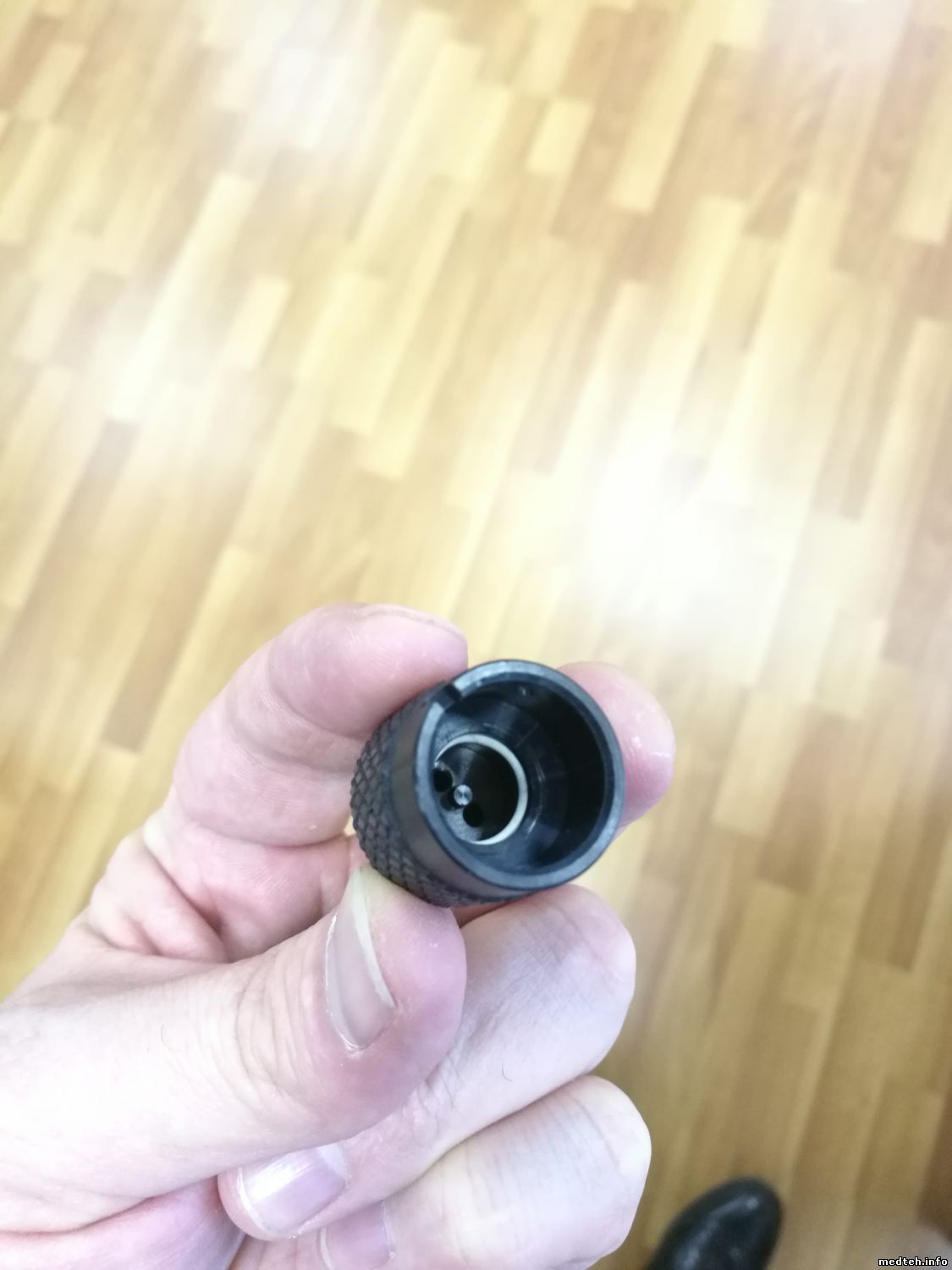

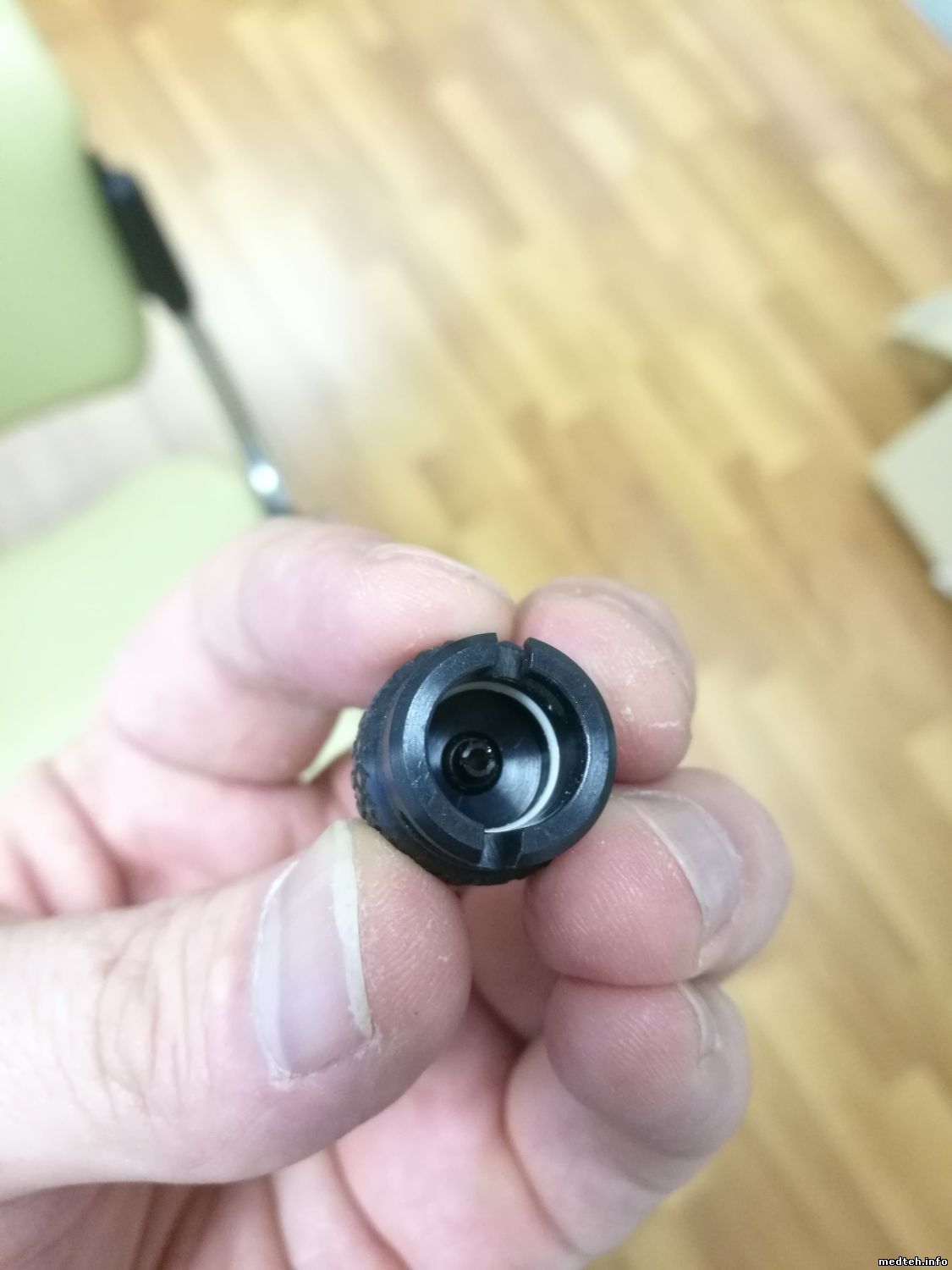

вот Pentax, как раз ручной Адаптер
и фуджинон
это реально не муляжи а хорошие сборки которые работают и выполняют своё предназначение

Jeka, А ничего, что у олимпуса боковой штифт открывает заглушку коннектора вверх? Подойдите к прибору, и отверткой (например) поверните за углубление в коннекторе - вас ждет открытие.

Спасибо за науку orlov-endo, я был не прав. Признаю, что заблуждался относительно механизма работы данного узла, мне не попадались эндоскопы с дефектными клапанами для газовой стерилизации, поэтому не вник.
