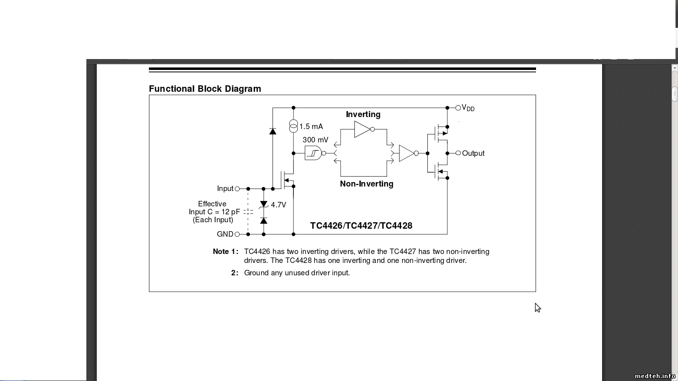

Доброе время суток.Очень редко имею дело с полевыми транзисторами и поэтому в тупике.
Дали на ремонт, вылетел полевик. Купил новый, впаял - греется сильней утюга и выходит из строя. Микросхема рабочая. Питание в норме.Даже если затвор отцепить от микросхемы, греется ужасно. Входного сигнала на транзистор не поступает. Инструмент(нагрузка) отсутствует. получается, что начинает греться просто при подаче питания.
AlexiumДата: Вторник, 10.Июн.2014, 14:56 | Сообщение # 2
Никогда не делайте такого, на малом напряжении ещё терпимо, на большом - пиротехнические эффекты.
Не получается. В таком случае стоит заодно отцепить и трансформатор (вместо него резистор на 100 ом), что-бы не пробило транзистор.
Что на затворе полевика, какая форма сигнала?
Схема корявая, подцепите между затвором и истоком резистор на 5 кОм.

Да про это я то же хотел спросить, спасибо. То есть затвор нельзя держать "в воздухе"?
На затворе прямоугольники.
Ну это производитель,Москва.Причем аппарат серийный и по отзывам ломается сразу после гарантии.
И еще забыл, вместо варистора RV1 на схеме , они включили два встречно включенных диода.

Купили с такой же маркировкой(бывает,что попадаются "левые")? Посмотрите нет ли постоянной составляющей на входе тр-ра и паразитной генерации при отсутствии сигнала , частота не больше 25 кГц?

Частота dd2 на выходе 5кГц

Цитата igoriy ()
Как это проверить?
-осцилографом (при отсутствии сигнала на входе DD2).На стоке должно быть чисто.
Не мешало бы проверить электолитические кондесаторы по питанию (С18,С63).( на "усыхание").
На схеме вроде 25?

Самое банальное обьяснение :
купленный -перемаркированный тр-р с другой проводимостью(будет "сгорать" всегда в этой схеме)
либо постоянное напряжение на входе тр-ра.(неисправность DD2,пробой "верхнего "транзистора.)
